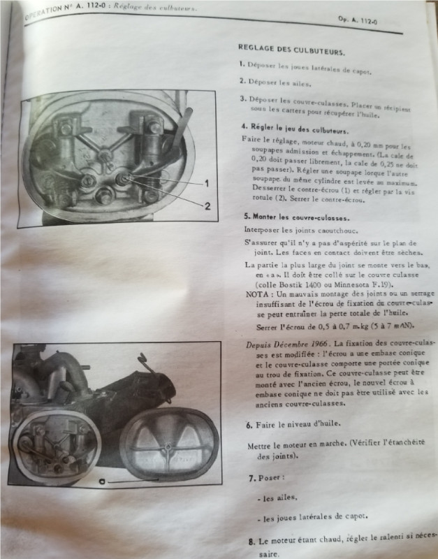

Sinon je viens de me rendre compte que dans "je répare ma 2cv vol.1 hors série technique Citropolis" page 63 réglage des culbuteur ils ne disent pas du tout la même chose que sur la vidéo MCC https://technique-mehariclub.com/tutos- ... cv-mehari/
Ils disent de le faire moteur chaud alors que mcc dit moteur froid.... et ils disent de régler à 0.20 pour les soupapes d'admission et d'échappement alors que la vidéo mcc conseille 0.15 côté admission et 0.20 côté échappement :
Messages : 16397
Re: comment placer les rondelles élastiques d'axe de culbuteur ?
Pops34 a écrit : 20 août 2023, 10:09 Sinon je viens de me rendre compte que dans "je répare ma 2cv vol.1 hors série technique Citropolis" page 63 réglage des culbuteur ils ne disent pas du tout la même chose que sur la vidéo MCC https://technique-mehariclub.com/tutos- ... cv-mehari/
Sujet assez récurant sur le forum ...
Je te laisse lire :
http://forum.2cv-legende.com/search.php ... Rechercher

Pour le réglage des culbuteurs, sur le forum, du moins, nous aimons la méthode "René" de @renato13
