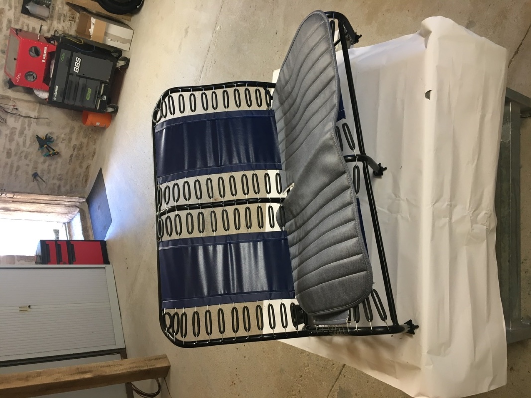

Bonjour à tous.
En plein rafraîchissement des banquettes, je remplace les garnitures des 2 banquettes, aucun problème pour l’avant mais c’est celles de l’arrière qu’il y’a problème
il manque pas loin de 8cm en largeur.
je précise que c’était vendu en un lot de garnitures.. existe t il différentes banquettes ?
une erreur de leur part? merci de m’éclairer.. deuchement votre

Salut la compagnie Pour en revenir à mon problème, on me dit que ça serait la dimension de l’armature qui ne serait pas conforme Si l’un de vous aurez le plaisir de me donner les dimensions de sa banquette arrière(2cv6) ça serait fort aimable. La mienne mesure 103 cm(l’armature hein). Leur garniture..97cm

Merci je précise que mes 2 banquettes étaient montés sans rabats..
- Messages : 5908
Re: Help garnitures trop courtes sur 2cv (vendues en lot)
Bonjour @boubou jai des sièges avant séparé et l'assise de ma banquette arrière fait 103 cm,avec rabat en tissu écossais

Salut,ok merci.J’ai lu qq part qu’il y avait une différence de longueur entre les armatures pour et sans rabats… admettons, armatures avec rabats sont à 103cm, mais alors comment que j’avais une garniture sans rabats pour une 103cm? Je patauge complet

Tu avais un montage sans rabat donc tu as une armature adaptée, c'est logique.
Envoi leur (si tu as ) une photo de ton ancienne garniture montée sur ton armature et la nouvelle posée dessus (comme tu nous l'a posté avant).
Avec un petit dossier photo, une joli prose, un peu de marque d'agacement et la situation devrait se débloquer.

Je n’ai plus de photos de la banquette monté mais je leur ai envoyé les 2 garnitures côte à côte, c’est pas des photos qu’il leur manque… Le pire c’est qu’ils m’ont renvoyé des photos de leurs mêmes garnitures, ils me racontent qu’ils en ont vendu à d’autres sans retour…mouai.. Ils ont peut-être un stock de garnitures immontable aussi…

Je confirme les 103 cm.
