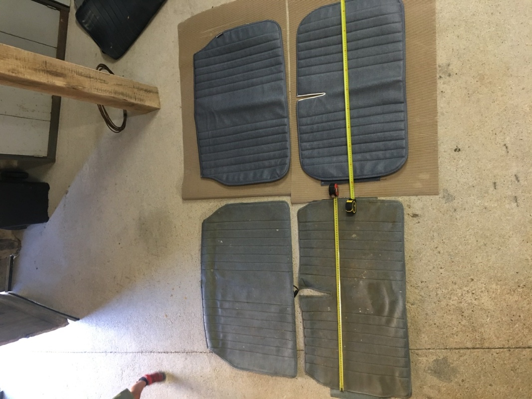

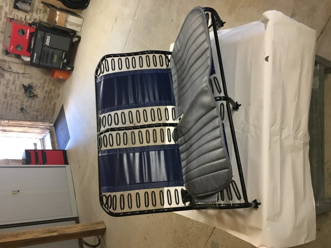

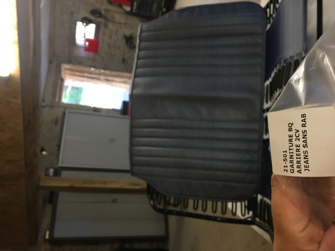

En plein rafraîchissement des banquettes, je remplace les garnitures des 2 banquettes, aucun problème pour l’avant mais c’est celles de l’arrière qu’il y’a problème 🤔
il manque pas loin de 8cm en largeur.
je précise que c’était vendu en un lot de garnitures.. existe t il différentes banquettes ?
une erreur de leur part? merci de m’éclairer.. deuchement votre😉

Salut la compagnie 👋🏻 Pour en revenir à mon problème, on me dit que ça serait la dimension de l’armature qui ne serait pas conforme😒 Si l’un de vous aurez le plaisir de me donner les dimensions de sa banquette arrière(2cv6) ça serait fort aimable. La mienne mesure 103 cm(l’armature hein😆). Leur garniture..97cm😒

Merci 👍 je précise que mes 2 banquettes étaient montés sans rabats..

Bonjour @boubou jai des sièges avant séparé et l'assise de ma banquette arrière fait 103 cm,avec rabat en tissu écossais

Salut,ok merci.J’ai lu qq part qu’il y avait une différence de longueur entre les armatures pour et sans rabats… admettons, armatures avec rabats sont à 103cm, mais alors comment que j’avais une garniture sans rabats pour une 103cm? Je patauge complet 🤔

2cv Passion te prend pour un jambon. Insiste, envoi leur la photo de ton ancienne garniture que tu nous as mis ci dessus et durci le ton (légèrement).
Ils te sortent qu'il y a une différence entre les armature à rabat ou non, tu leur dit "foutaise" même si tu n'as pas de preuves, c'est égal, tu es CLIENT et le client est roi.

Envoi leur (si tu as ) une photo de ton ancienne garniture montée sur ton armature et la nouvelle posée dessus (comme tu nous l'a posté avant).
Avec un petit dossier photo, une joli prose, un peu de marque d'agacement et la situation devrait se débloquer.

Je n’ai plus de photos de la banquette monté mais je leur ai envoyé les 2 garnitures côte à côte, c’est pas des photos qu’il leur manque… Le pire c’est qu’ils m’ont renvoyé des photos de leurs mêmes garnitures, ils me racontent qu’ils en ont vendu à d’autres sans retour…mouai.. Ils ont peut-être un stock de garnitures immontable aussi…

Je confirme les 103 cm.
Messages : 7167
Re: Help garnitures trop courtes sur 2cv (vendues en lot)
Par contre sur quel modèle est monté la banquette de 95 ou 97 cm
