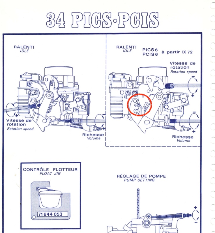

- Lolodubalaou
- Messages : 657
- Ma deuche : 2cv Sausss Ente
Re: Trou à l'accélération - refab 34PICS de ma 2cv
Hi,
peux tu démonter ces deux gicleurs et valider leur parfaite perméabilité !
Le rond jaune, c'est le gicleur de ralenti.
Le rond rouge, c'est le gicleur de progression (et c'est lui qui m'intéresse !!!)(et pour tromper son monde, il a une tête de gicleur de ralenti !).
Car visiblement, tu n'as pas de progression, de transition entre le circuit de ralenti et le circuit principal.

J'entends bien ceci, toutefois j'ai beau avoir tenté de faire / refaire les réglages sur ces 2 seules vis, rien n'y fait.
Le ralenti est excellent, le souci c'est le circuit de progression, j'en déduit que ça ne peut être que la vis de papillon qui a été bougée, et je ne dois pas être le 1er à qui ça arrive ; j'ai lu sur le forum :
1) qu'en serrant à fond la vis d'air on revenait à un réglage classique par le papillon.
2) qu'en retournant le carbu le papillon devait être au ras du 1er trou pour le découvrir à la moindre sollicitation.
3) que MCC préconise de dévisser entièrement la vis de papillon, vérifier que le starter est bien repoussé, puis de visser jusqu'à ce que la vis touche la butée.
Qu'en pensez-vous ?
Qu'en pensez-vous ?
