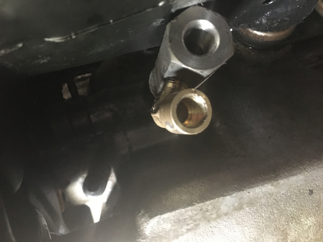

Ce matin, j'ai réussi à terminer l'installation du manomètre de pression d'huile et de la sonde de température d'huile, sur le même raccord.
Je suis parti d'un bouchon sur le carter moteur, avec un raccord de 12x175 mâle-> 1/8 NPT femelle. Puis 1/8 NPT mâle -> 2 orifices 1/8 NPT femelles
Les deux raccords en place : La sonde de température d'huile en bout : La sonde manométrique, passe enfin, grâce à un raccord coudé 90° 1/8NPT mâle, 1/8 NPT femelle ça a l'air pas mal, nous verrons bien ensuite !

Bref, je ne pense pas que ça aille... Retour à la case départ, je visserai un simple mano-contact, pour avoir au moins un voyant de pression d'huile...
Bonne soirée à tous, merci pour vos avis
Je suis d'accord, c'est un caprice de ma part, les 2CV n'ont jamais eu ce type de matériel, et s'en sont toujours bien porté...
En plus, je me suis dit que le pot de détente risquait de ne plus passer car la sonde manométrique est très (trop) volumineuse...
