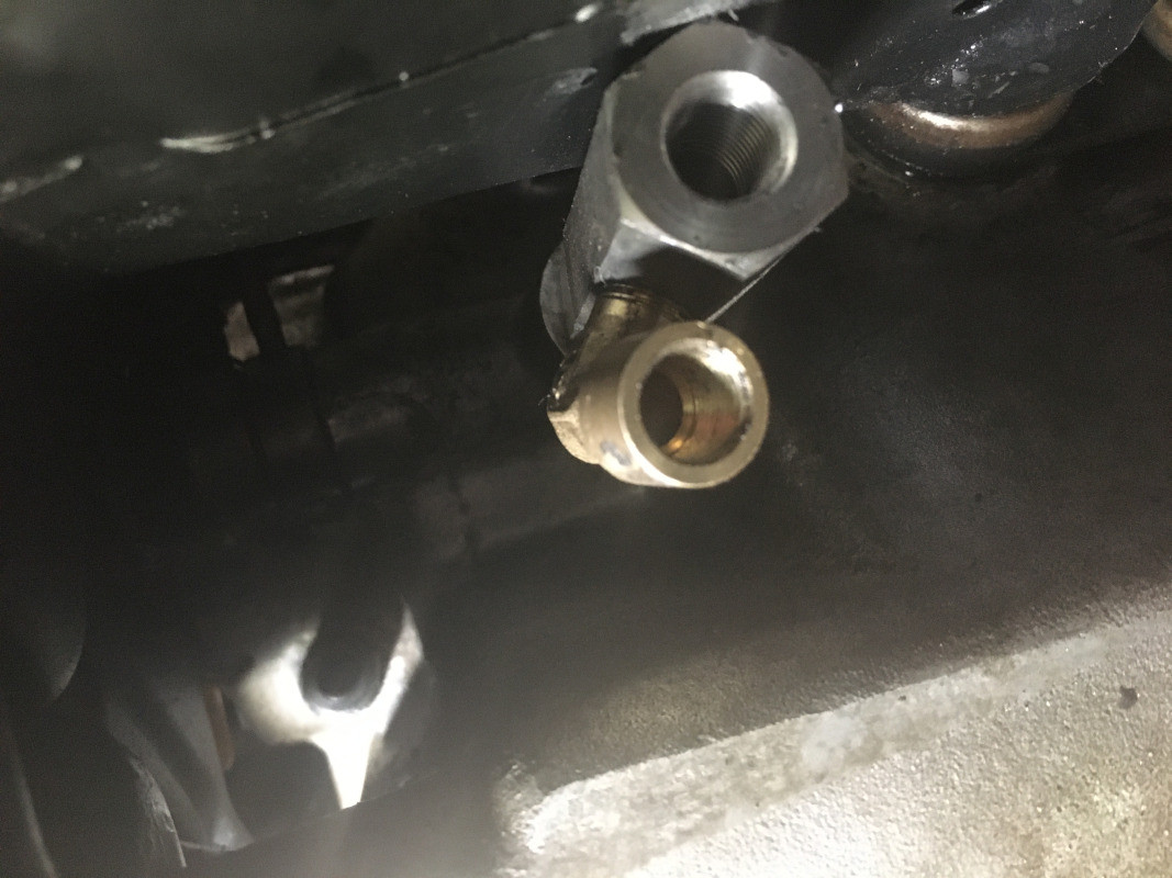

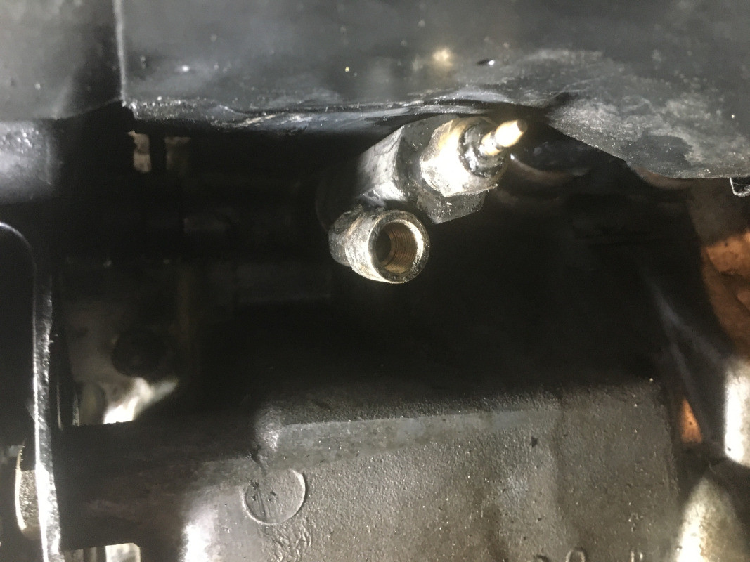

Ce matin, j'ai réussi à terminer l'installation du manomètre de pression d'huile et de la sonde de température d'huile, sur le même raccord.
Je suis parti d'un bouchon sur le carter moteur, avec un raccord de 12x175 mâle-> 1/8 NPT femelle. Puis 1/8 NPT mâle -> 2 orifices 1/8 NPT femelles
Les deux raccords en place :
La sonde de température d'huile en bout :
La sonde manométrique, passe enfin, grâce à un raccord coudé 90° 1/8NPT mâle, 1/8 NPT femelle
ça a l'air pas mal, nous verrons bien ensuite !
Le raccord : https://fr.aliexpress.com/item/40009698 ... pt=glo2fra
Le coude : https://fr.aliexpress.com/item/10050025 ... pt=glo2fra
Merci à tous de me lire, bonne après-midi !

En plus, je me suis dit que le pot de détente risquait de ne plus passer car la sonde manométrique est très (trop) volumineuse...
Bref, je ne pense pas que ça aille... Retour à la case départ, je visserai un simple mano-contact, pour avoir au moins un voyant de pression d'huile...
