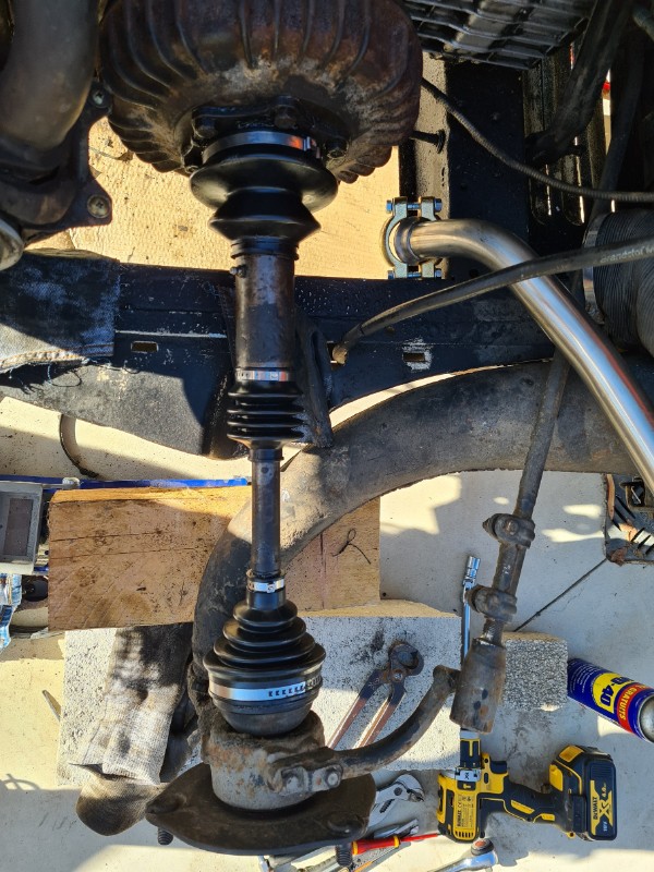

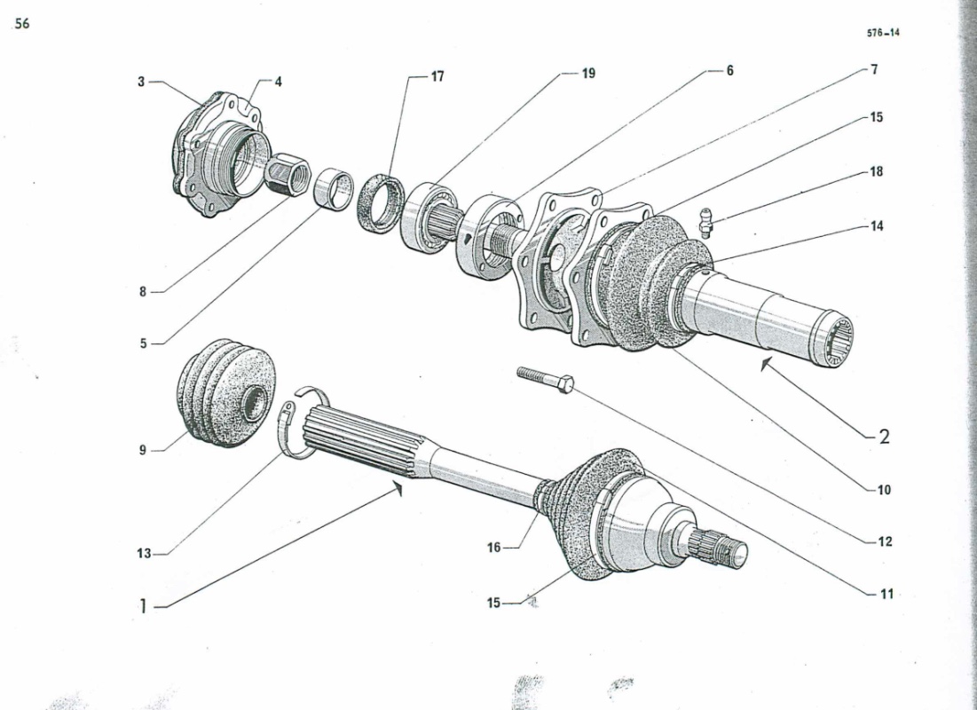

Voici mes cardans, le gauche et le droit ne sont pas pareils côté roue :
cardan droit
cardan droit
cardan gauche
cardan gauche
Messages : 9193
Re: Identification et choix de boite de vitesse 2cv avec 652cm3 Visa
Je parlais du côté boîte, donc tu as des cardans homocinetiques de 44 cm (côté roue).
Se sont les plus courant et plis facile à trouver.
Les double croisillons présentent 4 goujons du côté boîte et font 40 cm de long côté roue. Ils étaient monté entre autres sur les Ami6 et certaines boîte de 2cv4, c'est mon cas. Ils sont plis compliqué à trouver, avec le temps j'ai réussi à mettre 3 dont un neuf de côté :content:
Mais j'ai acheté, il y a deux ans une BV et j'ai due acheté aussi les cardans qui allaient avec.
J'ai donc 1 Bv de réserve et des cardans neufs qui sont stocké, je reconnais que je suis un peu :fou:

Pourquoi mes cardans gauche et droit sont-ils différents côté roue ? Un récent et un vieux ?
Messages : 9193
Je ne veux pas m'avancer en ce qui concerne tes cardans mais pour moi c'est simplement une histoire de types de soufflet, en soit, les cardans sont identiques.

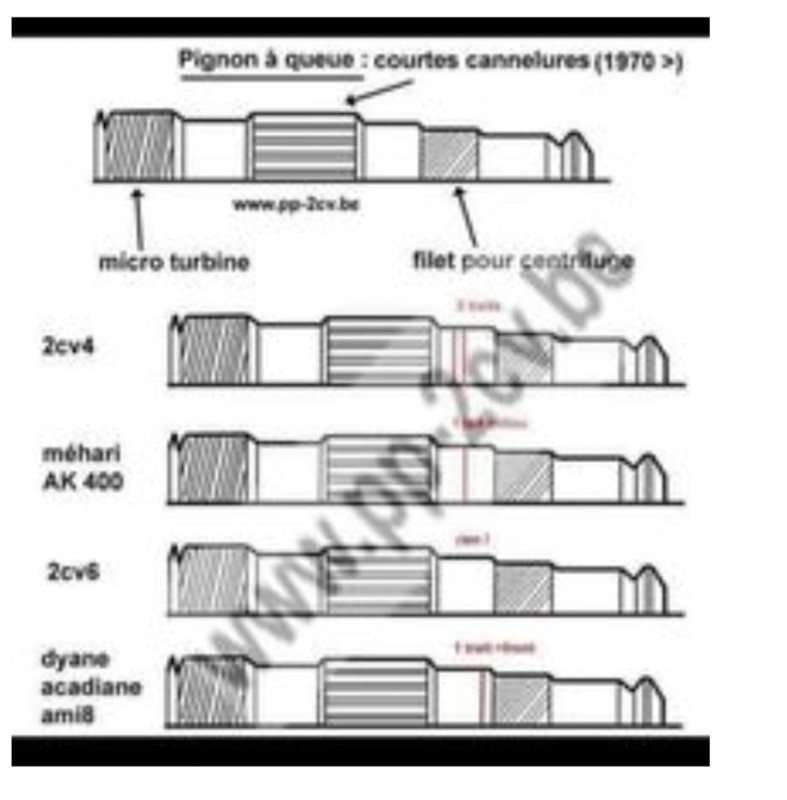

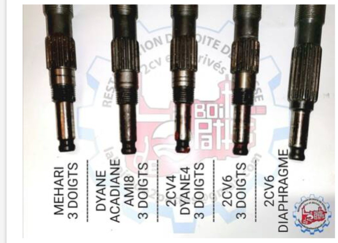

Tu peux les reconnaître en demandant une photo de l'arbre de sortie.

1 - il y a du mélange dans tes cardans. Au vu de la taille des soufflets.
D'un coté, tu as un cardan coté roue, à billes
Et de l'autre, un cardan coté roue, à croisillon

1 - le cardan roue le plus "gros" (sur ta photo, la roue droite) est à croisillons. La roue gauche a un cardan roue, à billes.

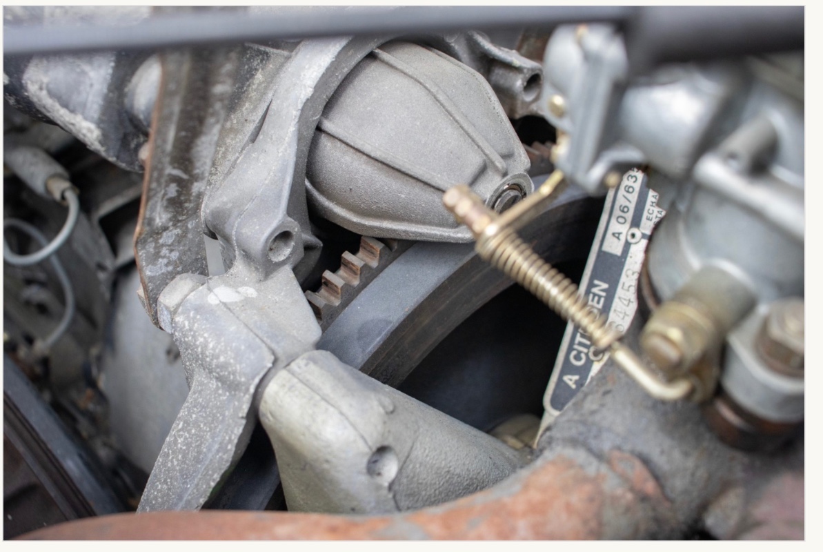

Mon volant moteur doit être celui du moteur visa, voila pourquoi il y a des cales entre moteur et BV. Du coup quel embrayage ai-je ?
Volant moteur Visa 652 et boite 2cv4

1 - vu que ta 2cv est bidouillée, ton volant est un volant de Visa donc embrayage de Visa diaphragme. Mais on ne sait jamais ce qii s'y est passé vu les antécédents ...
Donc, faut ouvrir et regarder !
