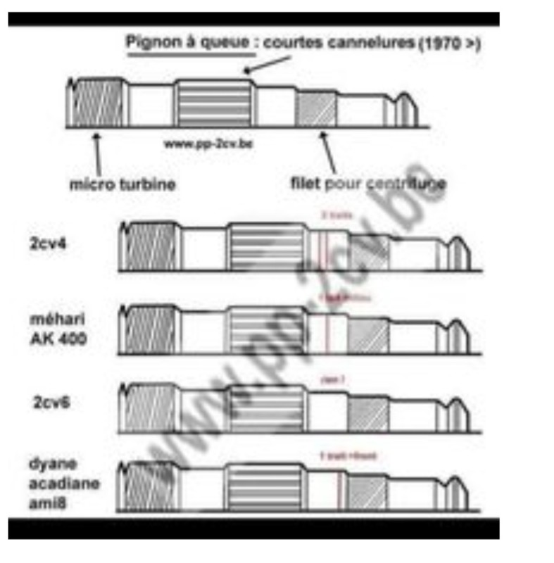

Grâce à l'exellent pdf téléchargé sur le net du 2cvclubniortais.fr j'ai identifié ma boite comme provenant d'une dyane 4 ou 2cv4 (voir copié collé de la procédure ci-dessous), j'ai mesuré 14,347 tours de vibrequin sur ma voiture pour 1 tour de roue.
Pour mesurer précisement j'ai compté les tours de manivelle puis pour le tour incomplet j'ai utilisé un rapporteur d'angle avec niveau intégré (j'avais commencé manivelle à l'horizontale) et ai mesuré l'angle de la manivelle par rapport à l'horitontale de départ soit 125 degrés dans mon cas soit 0,347 tours d'après un simple produit en croix. Plus les 14 tours entiers j'arrive donc à 14,347 tours donc très proche de la valeur indiquée sur le pdf et très éloignée des autres boites ! Voilà donc pourquoi je trouve certains rapports très courts... Du coup je suis à la recherche d'une boite de 2cv6 si quelqu'un en vends une dans le secteur.
Identification des boites, boîte montée sur la voiture:
- lever une seule roue AV
- mettre la première vitesse
- faire un repère à la craie sur le pneu, par exemple en face de l'écrou d'aile
- faire un repère au scotch de couleur sur le ventilo
- faire tourner le moteur à la manivelle et compter le nombre de tours de ventilo
nécessaires pour faire 1 tour de roue.
11.1 tours = Dyane 6 > 1970, Ami 8, Ami 8 Break, Acadiane
11.7 tours = Méhari, AK 400
10.7 tours = Dyane 6 < 1970, 2CV6
14.3 tours = Dyane 4, 2CV
PS: sur ma deuche j'avais déjà remplacé les boites de chauffage et le pot primaire qui provenaient eux aussi d'une 2cv4; je sais de quelle famille était la donneuse d'organes...

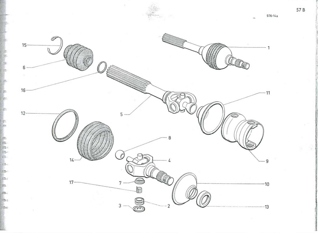

Petites questions, quels sont les modèles de cardan monté actuellement sur ta voiture?
Au niveau de la boîte, y a t'il 4 ou 6 goujons?

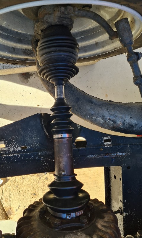

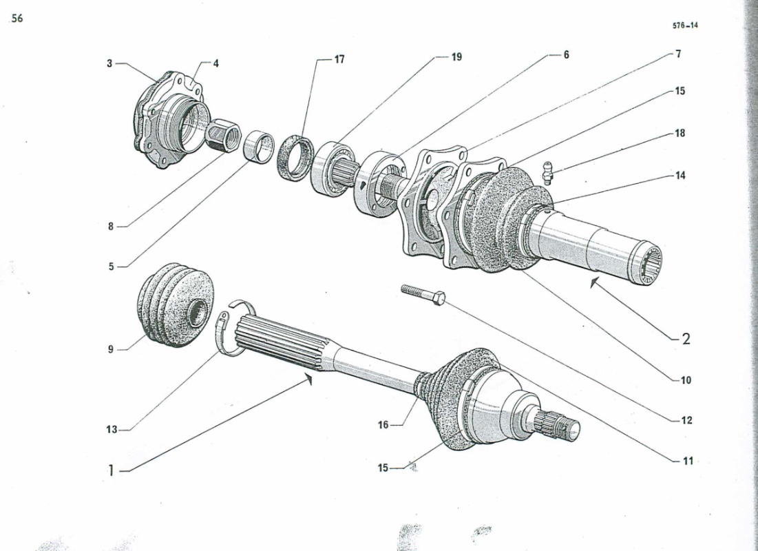

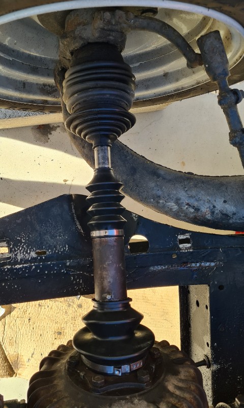

Voici mes cardans, le gauche et le droit ne sont pas pareils côté roue :
						Actuellement j'ai des freins à tambour que je pense être des 200mm d'après les photos trouvées sur le net. Je trouve que mes tambours freinent bien et ne trouve pas nécessaire de mettre des disques surtout que cela nécessiterai d'après ce que j'ai lu de passer du liquide de frein dot au lhm et que mes tambours arrière et maitre cylindre ne supporteraient pas le lhm. Vrai ou pas ?
Pour la boite qu'entends-tu par 4 ou 6 goujons, à quel niveau dois-je regarder ?
- Messages : 9193
Re: Identification et choix de boite de vitesse 2cv avec 652cm3 Visa

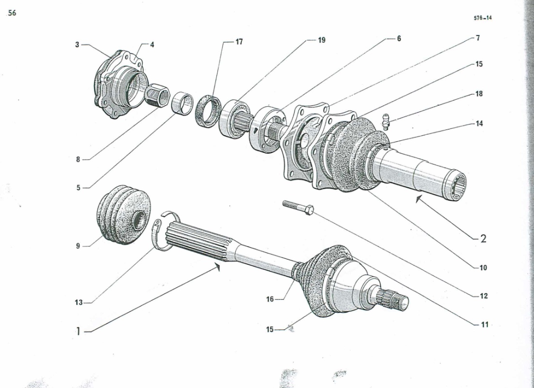

Je parlais du côté boîte, donc tu as des cardans homocinetiques de 44 cm (côté roue).
Se sont les plus courant et plis facile à trouver.
Les double croisillons présentent 4 goujons du côté boîte et font 40 cm de long côté roue. Ils étaient monté entre autres sur les Ami6 et certaines boîte de 2cv4, c'est mon cas. Ils sont plis compliqué à trouver, avec le temps j'ai réussi à mettre 3 dont un neuf de côté
Mais j'ai acheté, il y a deux ans une BV et j'ai due acheté aussi les cardans qui allaient avec.
J'ai donc 1 Bv de réserve et des cardans neufs qui sont stocké, je reconnais que je suis un peu

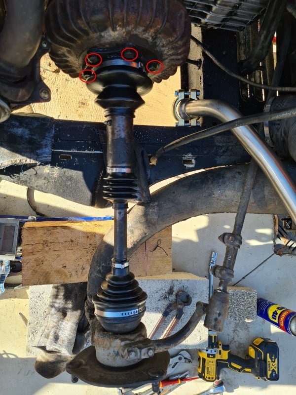

- Messages : 16605
Il s'agit de ces 4 là, + les 2 qui sont cachés.Arnoux1983 a écrit : ↑25 janv. 2024, 16:48 Pour la boite qu'entends-tu par 4 ou 6 goujons, à quel niveau dois-je regarder ?

Pourquoi mes cardans gauche et droit sont-ils différents côté roue ? Un récent et un vieux ?

 Je ne veux pas m'avancer en ce qui concerne tes cardans mais pour moi c'est simplement une histoire de types de soufflet, en soit, les cardans sont identiques.

Pour moi, AMHA,
1 - il y a du mélange dans tes cardans. Au vu de la taille des soufflets.
D'un coté, tu as un cardan coté roue, à billes
Et de l'autre, un cardan coté roue, à croisillon
2 - Charlystone, tu peux sans souci prendre une BV à disques pour faire une BV à tambour puisque l'appui de la flasque du tambour se fait sur le palier alu 6 goujons de la sortie de BV et que la référence Citroën pour ce palier alu est identique pour une BV tambours ou une BV disques (réf AM 371-3 pour le G, AM 371-3 A pour le D).
J'avais pourtant l'impression que les palier alu pour disques étaient plus "grands" que les paliers alu pour tambours car ces derniers ont une portée usinée pour recevoir la flasque du tambour alors que pour les disques, il n'y a pas d'usinage ...
Mais le Catalogue donne la même référence ....

Oui pour mes cardans il doit y en avoir un à billes et l'autre à croisillons, néanmoins je ne sais pas lequel est lequel. Votre avis ?

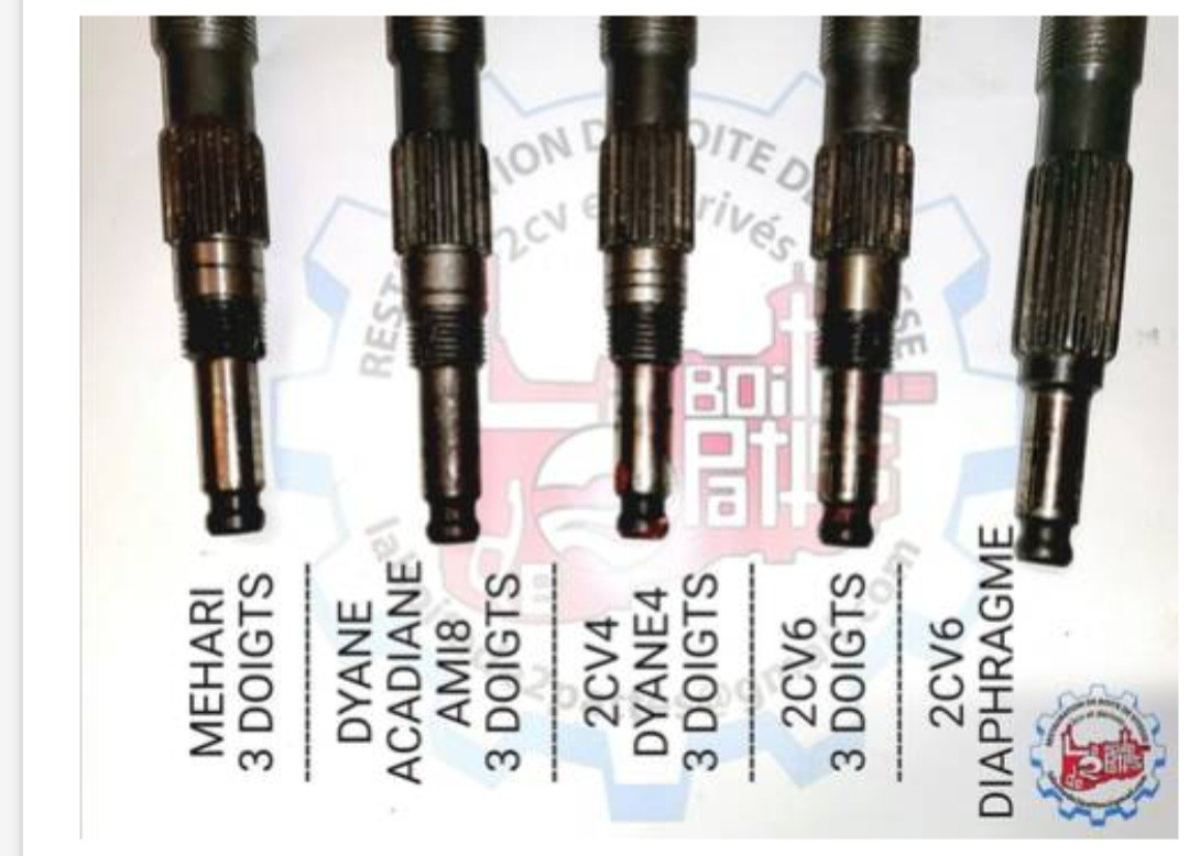

J'ignore si mon embrayage actuel est de type 3 doigts ou bien a diaphragme, ai-je un moyen de le savoir sans démonter ?
Lorsque je remplacerai ma boîte puis je conserver mon embrayage actuel ?
Si je dois le remplacer faut il préférer l'un ou l'autre si ils sont interchangeables sur les boîtes ?

Hi,
1 - le cardan roue le plus "gros" (sur ta photo, la roue droite) est à croisillons. La roue gauche a un cardan roue, à billes.
2 - les disques sont apparus en juillet 1981. Ta 2cv a eu une BV à disques.
2 bis - ta 2cv ne serait pas une 2cv Bidouille ou tu es sûr qu'elle est de 1982 ?
3 - oui, tu peux garder ton système de frein à main en montant une BV à disques, équipées de tambours.

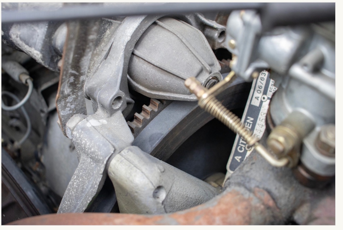

5 - regarde ton volant moteur.
Si épais, large, embrayage 3 doigts.
Si fin, embrayage à diaphragme.
6 - si tu peux monter une embrayage à 3 doigts, volant lourd, sur un arbre à cannelures longues (embrayage diaphragme), tu ne peux pas (ou c'est déconseillé) de mettre un embrayage diaphragme, volant léger, sur un arbre à cannelures courtes (embrayage 3 doigts).

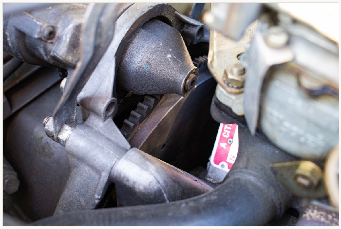

Arnoux1983,
1 - vu que ta 2cv est bidouillée, ton volant est un volant de Visa donc embrayage de Visa diaphragme. Mais on ne sait jamais ce qii s'y est passé vu les antécédents ...
Donc, faut ouvrir et regarder !
2 - si tu es actuellement en tambours avant, tu es en liquide de frein DOT. Tout ton circuit est en DOT. Donc incompatible avec du LHM.
Si tu veux repasser en LHM, vidange complète de ton circuit, rinçage très soigneux à l'alcool et remplacement de TOUS les joints pour des joints adaptés au LHM. Je sais qu'il y en a qui sont joueurs mais avec le freinage, je te laisse la main ...
3 - pour le jeu de la chandelle, pose toi simplement la question : quelle est ton intention dans faire cette transformation ?
