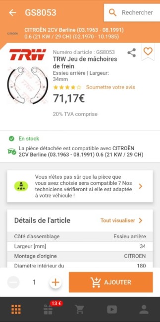

Malheureusement ça arrive souvent avec les garnitures de marque distributeur.
Les garnitures de marque TRW ont l'air exempte de ce problème de couinement.
viewtopic.php?p=207503&hilit=Amazon#p207503
Ou encore
viewtopic.php?f=21&t=17221&p=195247&hil ... on#p195247

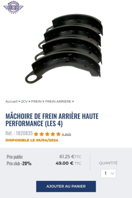

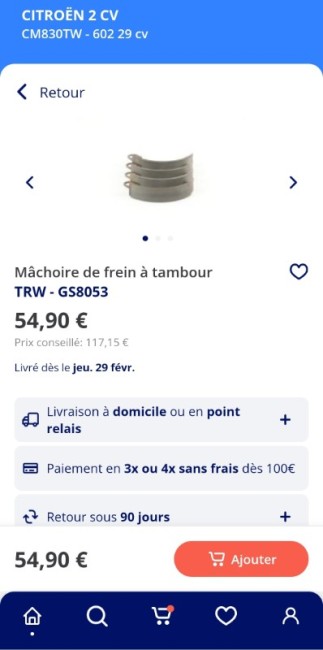

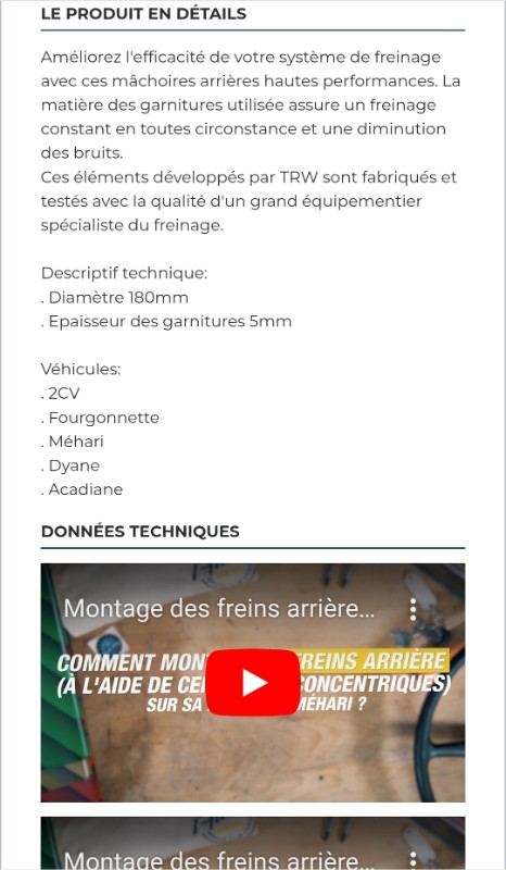

Salut @mura03
Ici tu as seulement les garnitures.
Ce sont des TRW
https://www.mehariclub.com/fr/1820835-- ... nce-les-4/
Ou
Oscaro
Oscaro
Autodoc
Autodoc

De rien, j'avais vu que le Mcc proposait du TRW (ainsi que Mcda mais seulement le kit) alors je me suis dit...
Après c'est vrai que lorsque on parle de marque plus généraliste, il faut penser au fournisseurs généralistes aussi souvent moins cher ;)

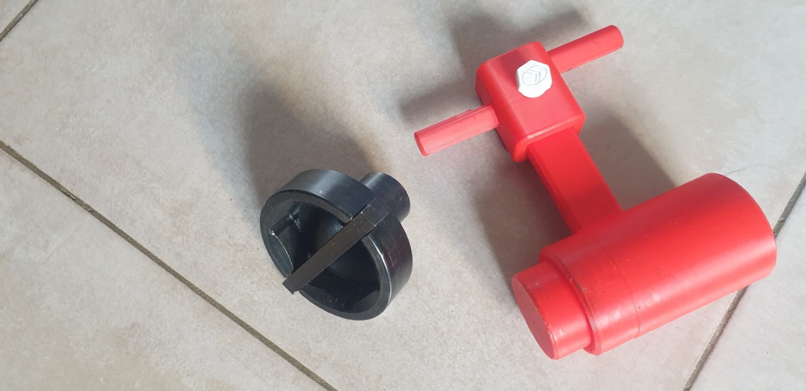

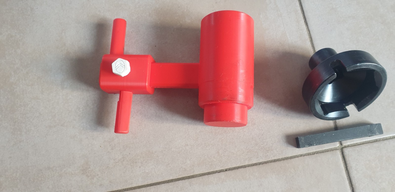

des nouvelles finalement j'ai redéposé tambours et garnitures remplacé les rondelles concentrique
par les origine exentrique réglé les garniture avec l''outil qui va bien (en plastique rouge a 18€)
tout remonté est surprise ça ne grince plus du tout
a voir dans le temps pour le moment c'est ok
avec ces deux outils :pouce:

pource réglage l'outil en rouge va super bien pour régler les rondelles excentrique
il n'est pas trés chère, certe en plastique mais bien pratique
