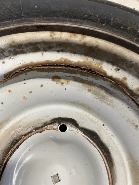

Sinon voici l’intérieur des jantes.
Vous en pensez quoi?
Merci.

Re: Restauration de la 2cv de Pyl
Je dirai qu'elles sont mortes ...
- Messages : 7320
+1 trop rouillée, donc dangereuse
- Messages : 9699
+1, commenles copains, trop dangereuse
- cirev13
- Deuchiste de renommée
- Messages : 541
- Ma deuche : 2cv charleston
+1 pour les jantes, c'est mort

Snif mais merci de vos conseils.
La commande va commencé à être sympa..
- cirev13
- Messages : 541
Les jantes c'est une des dernières pièces à avoir en état avant le contrôle technique, ça te laisse le temps de la restauration caisse et mécanique pour en trouver d'occase en bon état et tu risques pas grand chose à laisser la pourrie pour déplacer ton châssis pendant la restauration.

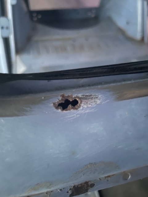

Bon premier grattage de rouille et bim un trou.
Ça commence bien!!!!!
1cm sur 4 mm. Ça se traite au mastique?
Merci.
Merci.
- Fichiers joints
- IMG_2214.jpeg (49.93 Kio) Vu 4786 fois
- akoirium
- Messages : 1357
- Ma deuche : 2cv6 1978 AZKA
- Localisation : albi
- Âge : 44
oui... ponce un peu plus pour avoir la tôle a nu autour du trou, un petit coup de ferosse ou rustol ( convertisseur de rouille) et un petit coup de mastic de qualité pour boucher tout ça ....

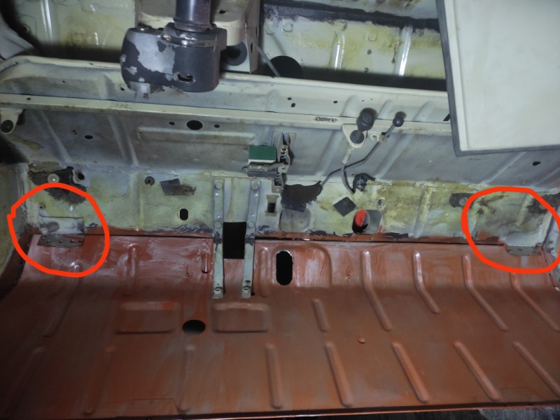

On essaye de nettoyer poncer grater les pots de suspension et les bras.
Mais en faite c’est surtout que je ne sais pas comment mi prendre pour la carosserie.
J’aime bien mentaliser avant de faire et là j’y arrive pas.
Je sais pas comment et dans qu’elle sens mis prendre.
Malgré tous ce que j’ai pu lire ou voir.
En gros j’ai les deux planchers latéraux plus le plancher pédale plus la bas de caisse gauche.
J’aime bien les techniques petit à Petit histoire que la caisse ne se déforme pas.
De ce que j’ai pu lire. Voilà vers quoi je m’oriente.
- J’ai mis la caisse sur l'ancien châssis
- depointage du plancher sous pédale.
- démontage renfort maître cylindre
- enlever ou découper ou je ne sais pas comment.
- remise en place du plancher avant.
- basculement de la caisse
- découpe bas de caisse et depointage plancher.
- mise en place bas de caisse
- remise à plat sur châssis boulonner de l’autre côté.
- mise en place nouveau plancher g
- basculement chassi sur le côté.
- depointage et retrait plancher.
- mise à plat sur chassi.
- mise en place nouveaux plancher d
Je suis preneur de vos lumières ou conseil ou astuce.
Les grosses interrogations sont l’ordre et séquencement et la mise en place de la caisse ( côte à plat sur le dos etc).

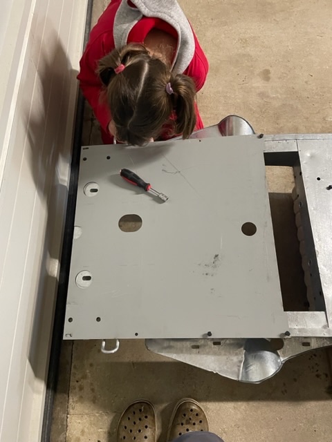

Petite photo parce que c’est plus sympa.
Petite baisse de productivité.

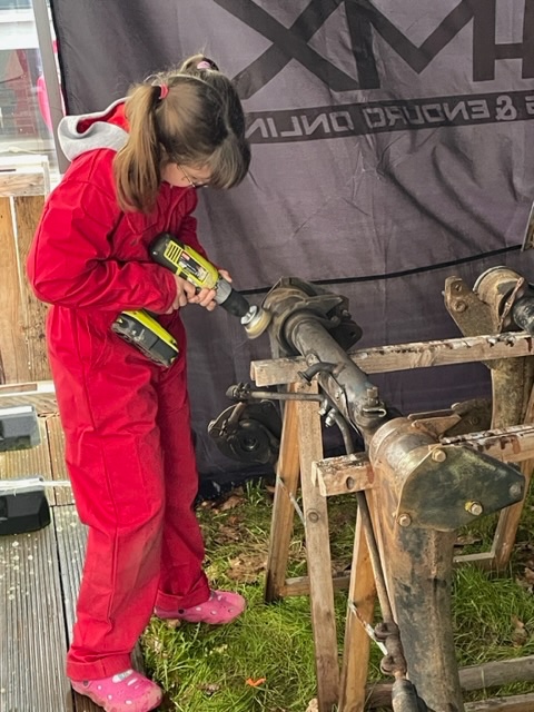

- Soudure des cornières pour maintien de la caisse.
- Dépointage et dépose du plancher pédales, attention à bien découper autour ou dépointer mais surtout pas couper la pièce rectangulaire dans l'habitacle au niveau du renfort de fixation supérieure d'aile AV. Penses à enlever le mastic (chauffer, râcler, brosser)
- Dépose des planchers latéraux .
- Dépose des bas de caisse, il est possible de les enlever en même temps que les planchers si tu changes le tout.
Ca peut paraître impressionnant la 1ere fois mais c'est abordable, tu positionnes la caisse comme tu veux et au mieux pour travailler.
Je n'ai pas avancé depuis un certain temps mais je devrais souder le plancher pédales la semaine prochaine.
Bon courage
Eric.

Les cornières ou les tubes pour certains, c'est pour pas que la caisse bouge mais si tu procèdes par moitié c'est aussi une solution.
Ne crois pas que tes planchers vont tomber juste en dépointant, il faut jouer du burin de carrossier entre les tôle il y a toujours un point que l'on a pas vu et le mastic, et c'est là que la pièce rectangulaire elle aussi tenue avec 4 ou 5 points peut être coupée par erreur. Il y a sur le forum des schémas avec les zones de pointage. Oublies pas de déplier les tôles rabattues le long des lignes de pointage tablier/plancher pédales et plancher pédale/tôle d'auvent.
Bon courage
