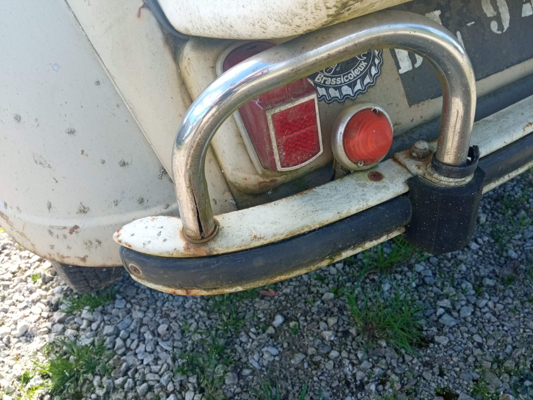

Apres la securite est importante, perso j ai cela sur ma Zam, ampoule led 6v
J avais un peu la meme chose a l avant, demonte car pas pratique
