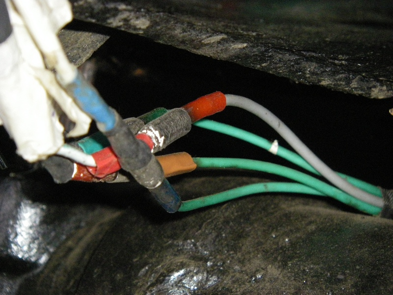

J'ai travaillé un peu.

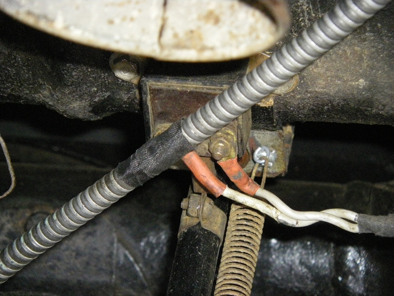

Le faisceau arrière est fabriqué et passé dans le U du châssis coté gauche. Pour faire plus conforme à l'origine, j'ai récupéré des fiches de diamètre 3 mm sur des vieux bouts de faisceaux et je les ai soudées au bout des fils, puis recouverts de gaine thermorétractable.
J'ai remonté tout le faisceau et les commandes. Je n'ai pas encore décidé où je vais mettre la commande des clignotants pour qu'on la voit peu, sans doute sous la planche de bord à gauche du volant ; je ne l'ai pas encore raccordée au faisceau.
J'ai monté un contact de stop d'AZ. Les puristes vont crier au scandale car j'ai percé deux trous dans le tablier pour le fixer :mdr:
Le contacteur de stop. Le câble du compteur passe deavnt.
Le départ du faisceau arrière.

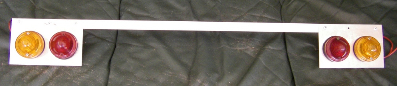

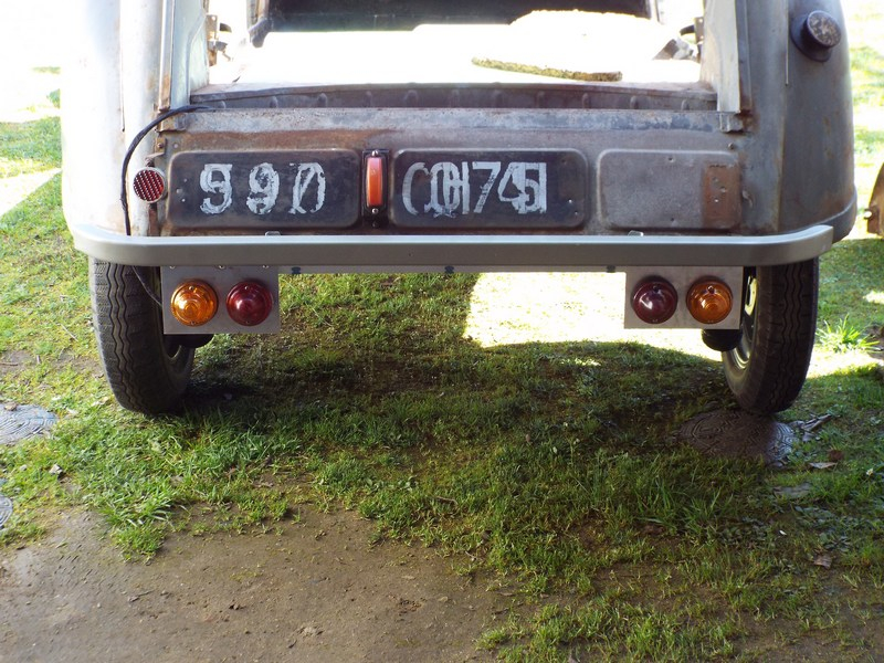

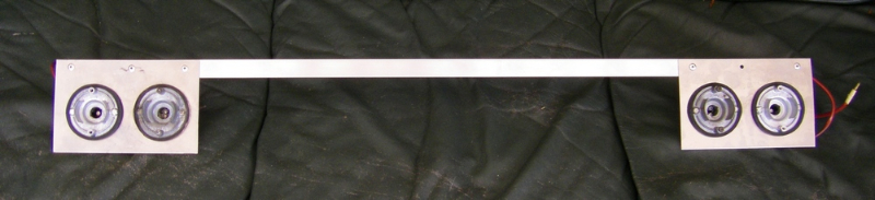

J'ai fabriqué un système de montage de feux stops et de clignotants à l'arrière, système démontable. Je l'utiliserai uniquement pour rouler sur la route et pour passer le CT, en concentres ou en balades en groupe, il sera démonté. Je l'ai fait avec deux plaques d'alu rivetées sur une cornière en alu. Le tout sera fixé sous le châssis par deux vis de 7, sans percer le châssis. En effet sur les longerons arrière il y a deux trous, dont je ne sais pas quelle est l'usage ; j'y ai mis deux écrous clipsés.
Par ailleurs, les Filles de Levallois ont fait fabriqué une platine à leds qui se monte dans le feux rouge demi-lune d'origine et qui sert de feu stop. Comme ça sur route, j'aurai trois feux stops et en balade j'en aurai encore un, comme ça si une autre deuche me suit d'un peu près...
La montage démontable des feus arrière. Ce sont des feux de camionnette.

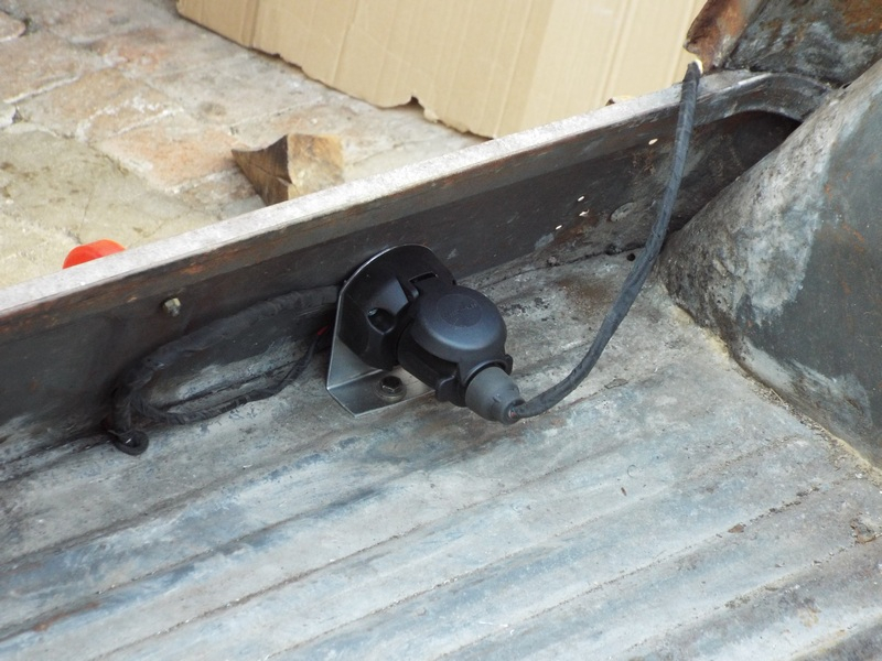

Re: Renovation de ma 2 CV type A de 12/1950
Ca avance doucement.
Voici des photos de la rampe amovible en place. Toutes les ampoules sont des leds.
Le branchement dans le coffre.
La rampe en place
La rampe en place
avec quelques leds allumées

heummm, mon avis bien sur ,tu vire tout çà des que tu arrive , parce que la !!!! c’est mettre une mini jupe sur une mémé de 95 ans :lol:
tu a la sécurité, mais plus la beauté de ta type A, mais bon la sécurité avant tout . :salut:
C'est amovible. :pense:
C'est juste pour la route et encore pas en balade avec d'autres deuches.
Dès l'arrivée en concentre ou en balade, je supprime tout, reste que le feu rouge demi-lune d'origine dans lequel il y a quand même en plus un stop à leds ; ce serait trop con de se faire rentré dedans par le copain qui suit. :mdr:
La barre de feux est fixée dans des trous existant du châssis (je n'ai pas fait de trou supplémentaire) avec des écrous papillons faciles à mettre et ôter.
Sinon, oui, je suis d'accord avec toi René, c'est pas très beau.....

Oui j’ai bien compris, moi aussi sur la mienne , les stop çà va on les vois, mes les cligno,!!!! je mais mon bras pour tourner a gauche ,parce que personne les vois
pour la droite, je ralentie je me serre a droite, :lol: :salut: ( la nuit j’ai plus de problème on les vois super bien )

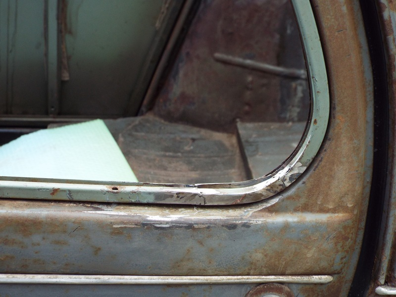

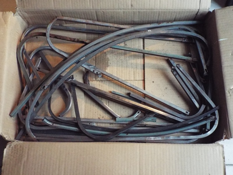

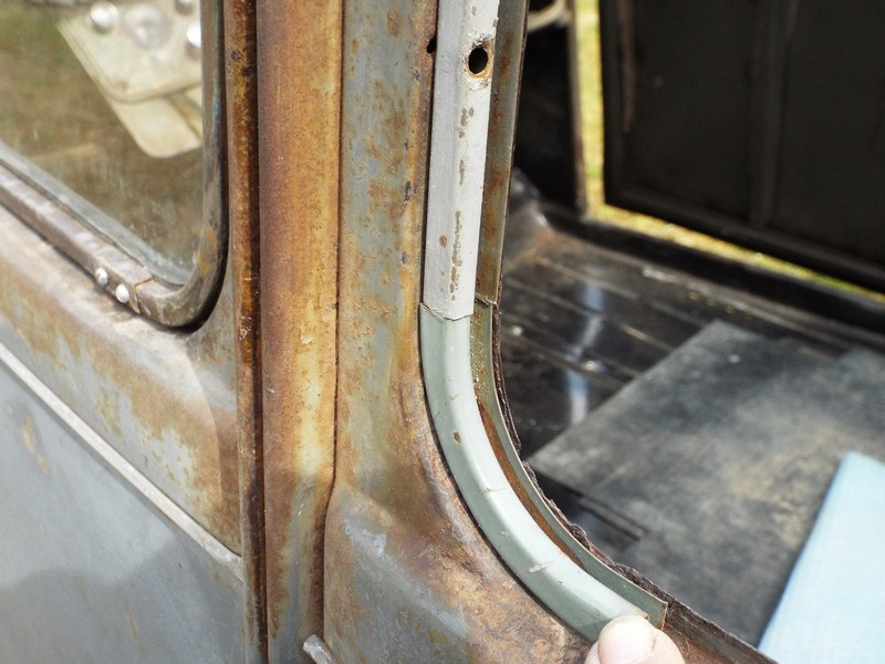

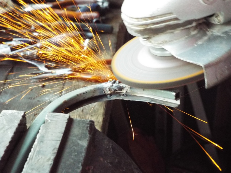

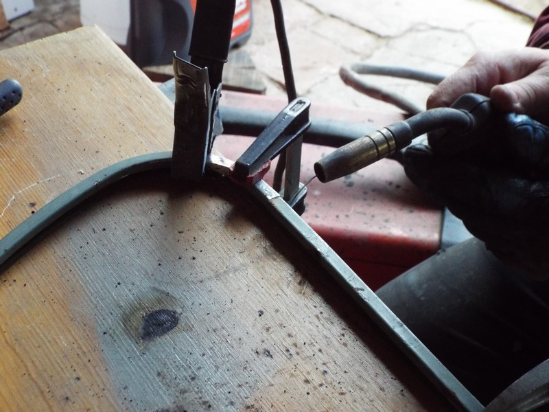

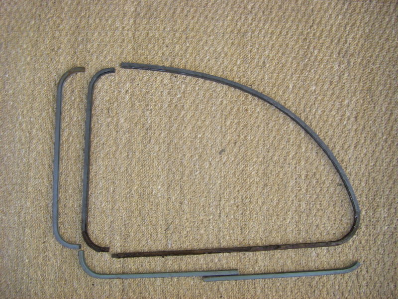

J'ai refait un entourage métallique de vitre arrière. J'en avais trouvé un correct pour la porte droite dans le stock du club, mais rien pour la gauche. Seule solution, en refabriquer un avec des bouts en bon état.
Ou alors en acheter chez Amis de la 2 CV, mais à 360 euros la paire, et avec travaux, non merci ! :enerve:
http://www.ami-2cv.com/paire-d-encadrem ... avaux.html
Donc, première chose à faire : récupérer des encadrements en mauvais état avant et arrière ; j'en avais plusieurs venant de ma 59 et aussi de divers dons et achats en bourse. (Ce sont des avant peints et pas en inox.)
Ensuite, repérer les morceaux en bon état et les assembler pour voir ce qui est récupérable, et couper aux bonnes dimensions.
Puis souder, meuler.
Et voilà, fabriqué avec 6 bouts. Il n'y a plus qu'à mastiquer, poncer et peindre.

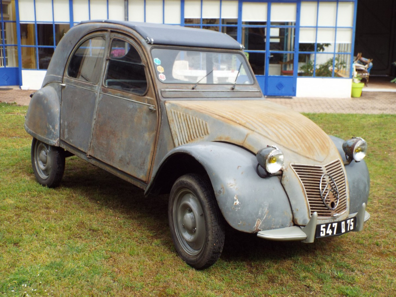

Hier, la 2 CV est sortie de l'atelier par ses propres moyens, mais je n'ai encore roulé que dans ma cour :laughing:
Il reste quelques "finitions" : les bavettes à fabriquer, les garnitures de custodes (le tissu est commandé aux FdL), et les sièges, gros morceau. J'ai les armatures spécifiques mais il faut fabriquer les garnitures ; je vais essayer de trouver un sellier compétent, pas évident, car moi, je ne sais pas faire ça. :( En attendant j'ai mis les sièges de l'AZ, ça fait un peu anachronique des bayadères bleus.
Voici quelques photos. Comme j'ai déjà dit, je ne la repeints pas tout de suite. Je vais sans doute la passer au Rustol. Dommage que la caisse ne soit pas dans le même état et de la même couleur que le capot !
Ce capot est un capot d'origine pour une 50, mais ce n'est pas celui qui était sur cette voiture, qui en outre a été repeinte en gris foncé alors qu'elle devrait être en gris acier métallisé, comme les pare-chocs que j'ai repeints car ils étaient noirs.
J-G
Messages : 315
Ma deuche : 2cv AZAM 1965
Localisation : Etampes
Message par J-G »
Sympa aussi ce côté dans son jus.
Une mémère prête à reprendre la route!!!
JG
Messages : 17442
Ha oui .... belle patine du capot !! :shock:
Dis, c'est une impression, ou elle est haute sur pattes ? :shock:
