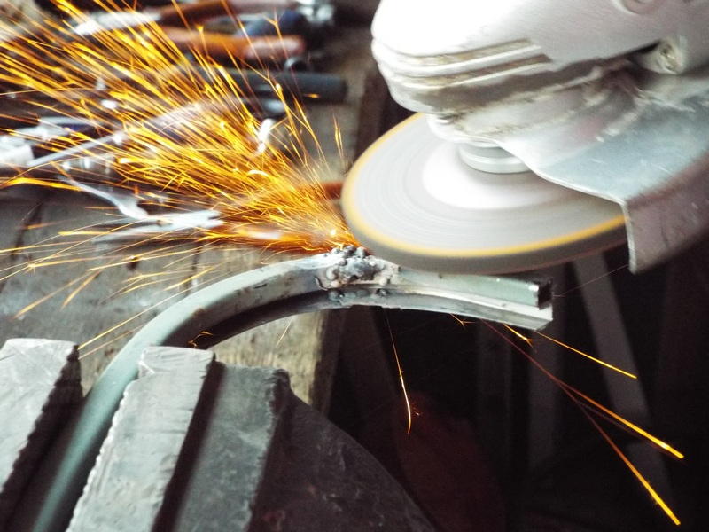

J'ai refait un entourage métallique de vitre arrière. J'en avais trouvé un correct pour la porte droite dans le stock du club, mais rien pour la gauche. Seule solution, en refabriquer un avec des bouts en bon état.
Ou alors en acheter chez Amis de la 2 CV, mais à 360 euros la paire, et avec travaux, non merci ! :enerve:
http://www.ami-2cv.com/paire-d-encadrem ... avaux.html
Donc, première chose à faire : récupérer des encadrements en mauvais état avant et arrière ; j'en avais plusieurs venant de ma 59 et aussi de divers dons et achats en bourse. (Ce sont des avant peints et pas en inox.)
Ensuite, repérer les morceaux en bon état et les assembler pour voir ce qui est récupérable, et couper aux bonnes dimensions.
Puis souder, meuler.
Et voilà, fabriqué avec 6 bouts. Il n'y a plus qu'à mastiquer, poncer et peindre.
