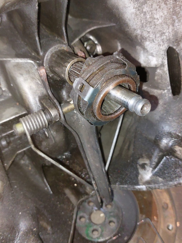

historique: ma Boite de vitesse casse ( queue de boite diaphragme),
achat d'une boite (queue de boite cannelure plus courte, différente, type 3 doigts)
installation de la boite, volant moteur fin de 82, disque d'embrayage fin, mais butée graphite: le cannelure n'est pas entrainée par le moteur.
Question: si je remplace la butée , en mettant la butée a bille pour diaphragme, est ce que le cannelure entraineront le moteur?
entretemps: installation de la boite, volant moteur lourd, mécanisme 3 doigts+ butée graphite , cela fonctionne mais , une bruits lorsque j'embraye pour passer la vitesse.
Démontage, je tombe le moteur, recentre le disque, cela fonctionne mais lorsque j'embraye, le disque fume, comme si lorsque je pousse sur la pédale d'embrayage, la pression de la fourchette et de la butée ne pousse pas assez loin pour libérer le disque.
question: est ce l'usure de la butée ?
question bis: est ce que toutes les boites sont elles compatibles avec le 2 types de volant moteur pour autant que on ne mélange pas le kit ( exemple volant moteur lourd , mécanisme 3 doigts, butée graphite, disque bombé).

1 - sur ton remontage, oui effectivement, ton plateau ne décolle pas assez de ton disque. Garde d'embrayage mal réglée, butée usée, mécanisme déficient ... Tu as plusieurs diagnostics.
Eclaire moi car je ne comprends pas comment tu as pu monter une butée graphite, à deux glaces, sur une fourchette de butée à billes ? Je dois ignorer des choses ...

Merci  Lolodubalaou, cela m'aide vraiment.
Ma fourchette n'est plus en très bonne état.
La butée graphite , ne tourne pas librement et a usée la fourchette, je pense.

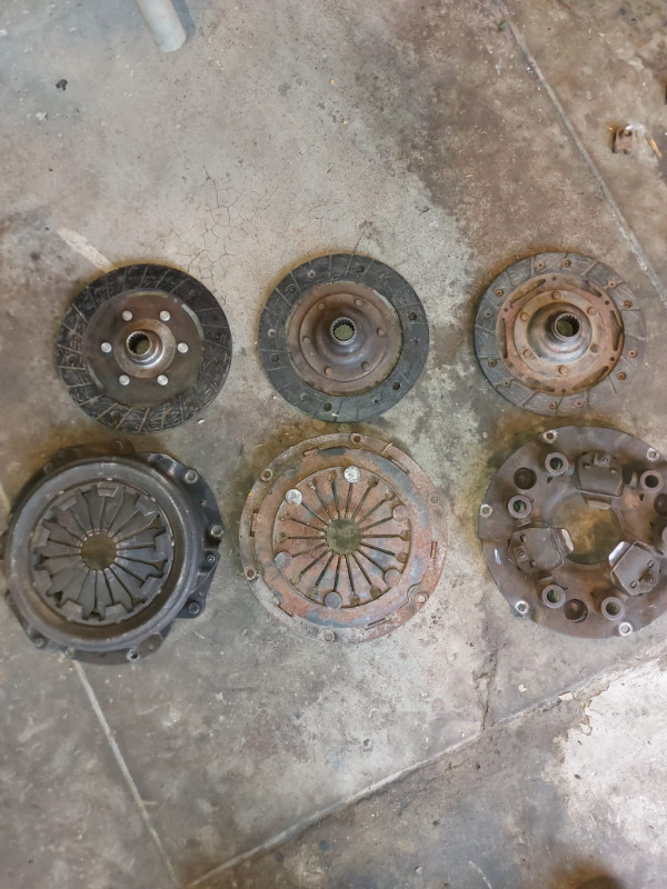

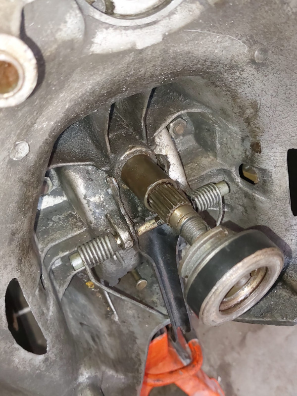

j'ai remonté ceci:
Cannelures courtes = volant lourd = mécanisme 3 doigts = butée à billes en remplaçant la fourchette qui était en mauvais état.
C'est mieux mais en première vitesse lorsque j'embraye, la voiture avance légèrement, même en réglant à fond la tension du câble de pédale.
du coup le disque frotte encore en fume en neutre lorsque j'embraye.
Question en changeant les trois doigts par un avantageux diaphragme adaptable au trois doigts ci-joint

Re: 2cv6 1982 boite vitesse, choix de butée diaphragme ou 3 doigts
celui du centre ou alors ma boite cannelure courte est incompatible.
mais tous les moteurs sont identiques?
Je ne sais plus quoi faire,
Mes mécanismes 3 doigts sont mauvais ? ( 2 différents).
La fourchette est ok
la butée à bille avec le dispositif pour la fixer sur la fourchette.
disque bombé.
disque bombé.

connais tu les usures de tes différents éléments ?
Mécanisme ?
Epaisseur minimale de ton disque ?
Si oui, tu les as validés et cela devrait fonctionner !
Si non, tu n'as pas 36 solutions .... Il faut tout remettre en neuf : disque, mécanisme, butée ... Et tout appairé correctement ...
PS : n'oublie pas que ce sont des pièces d'usure, programmées pour être remplacées périodiquement ...
PS 2 : la 2cv, c'est assez "plug and play" mais il y a des limites. Maintenant, si tu désires remonter des pièces dont tu ne connais pas l'usure et dont tu n'es pas sûr de la compatibilité entre elles, et bien :
