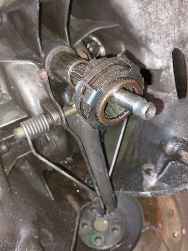

Re: 2cv6 1982 boite vitesse, choix de butée diaphragme ou 3 doigts
Merci Lolodubalaou, cela m'aide vraiment.
Ma fourchette n'est plus en très bonne état.
La butée graphite , ne tourne pas librement et a usée la fourchette, je pense.

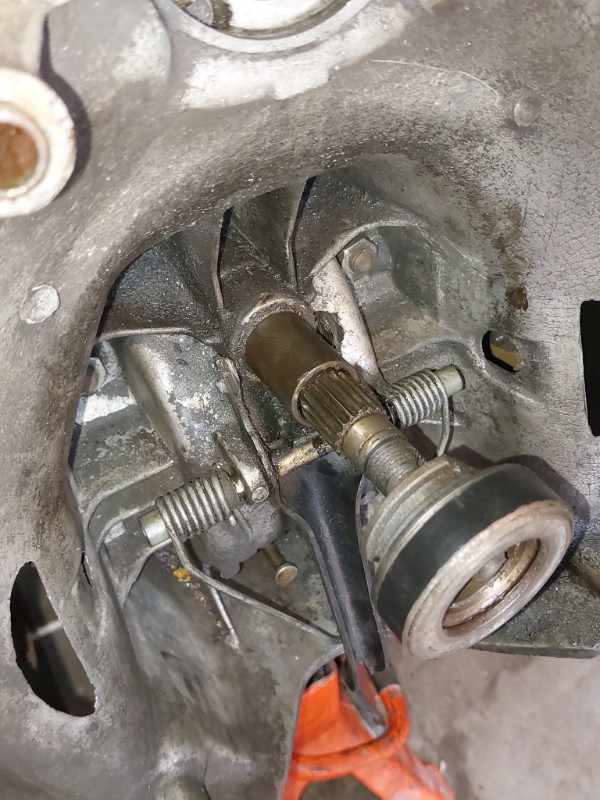

j'ai remonté ceci:
Cannelures courtes = volant lourd = mécanisme 3 doigts = butée à billes en remplaçant la fourchette qui était en mauvais état.
C'est mieux mais en première vitesse lorsque j'embraye, la voiture avance légèrement, même en réglant à fond la tension du câble de pédale.
du coup le disque frotte encore en fume en neutre lorsque j'embraye.

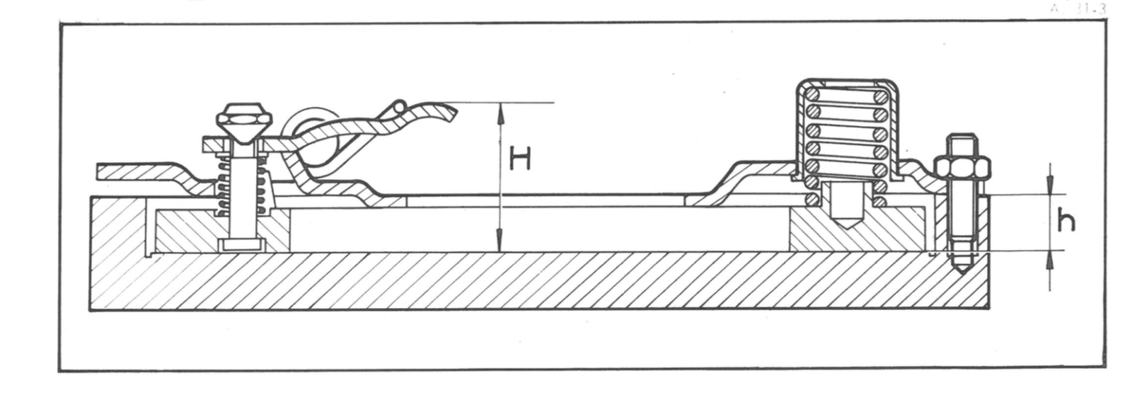

Question en changeant les trois doigts par un avantageux diaphragme adaptable au trois doigts ci-joint
celui du centre ou alors ma boite cannelure courte est incompatible.
mais tous les moteurs sont identiques?
Je ne sais plus quoi faire,
Mes mécanismes 3 doigts sont mauvais ? ( 2 différents).
La fourchette est ok
la butée à bille avec le dispositif pour la fixer sur la fourchette.
disque bombé.
disque bombé.
