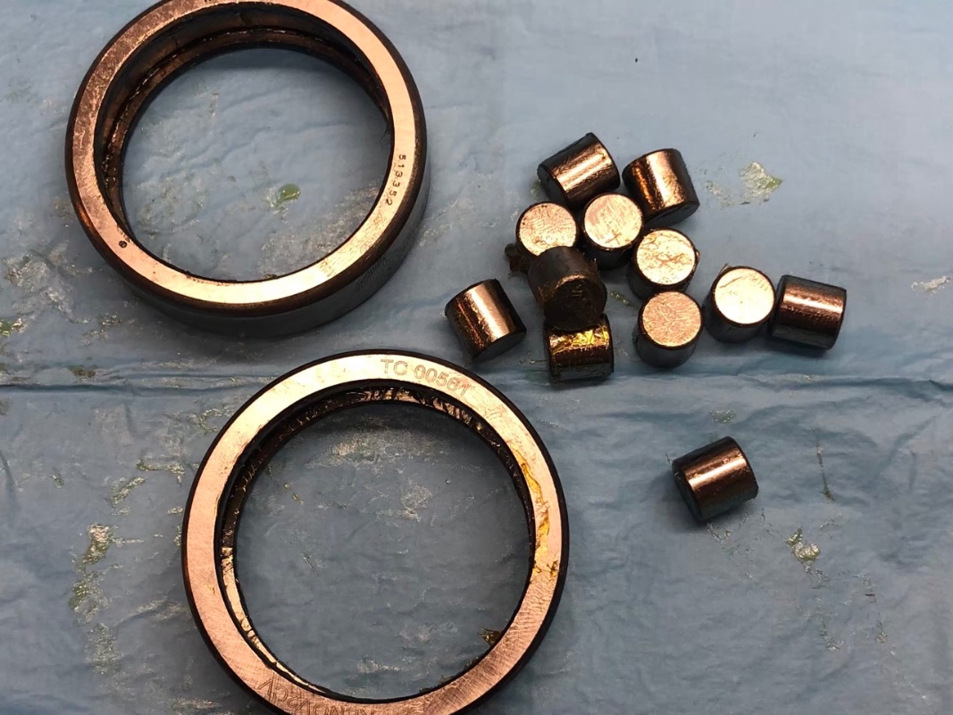

Petite expérience vécue, il y a peu de temps.

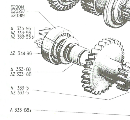

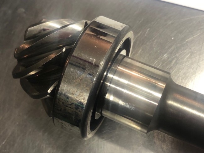

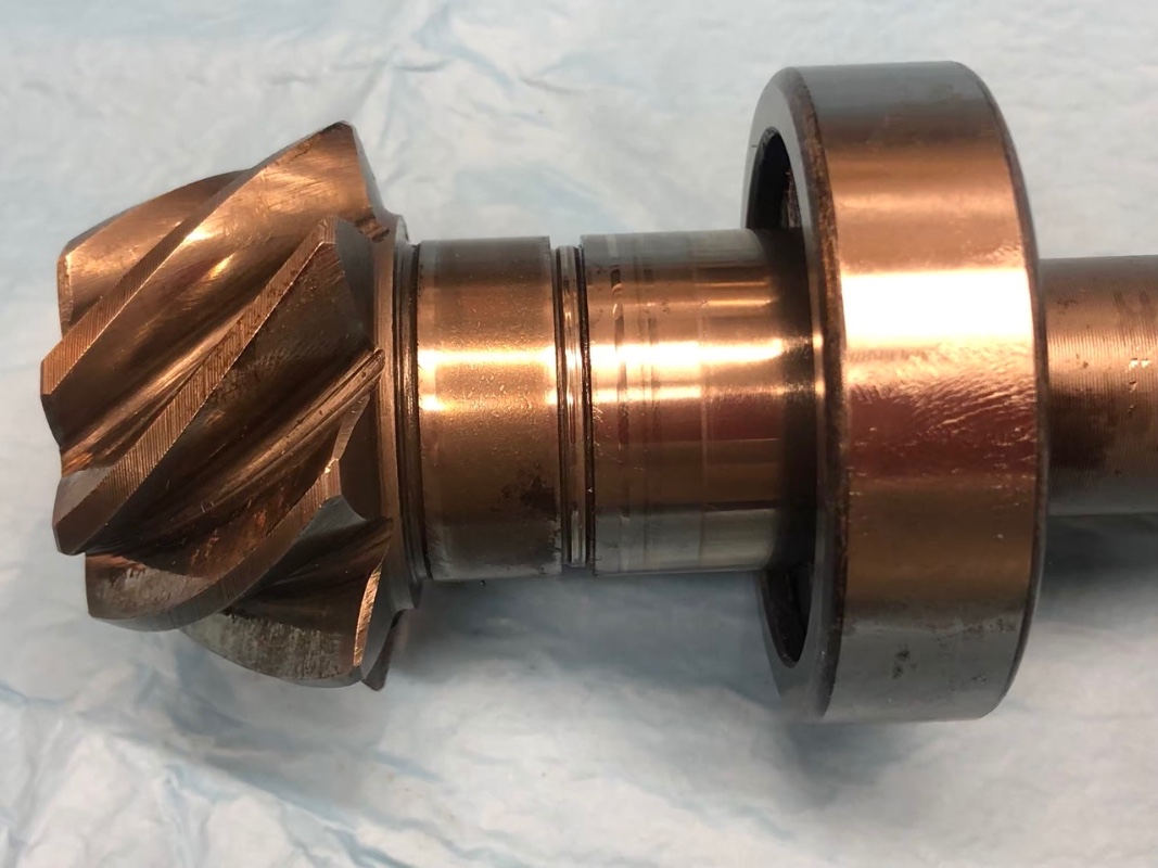

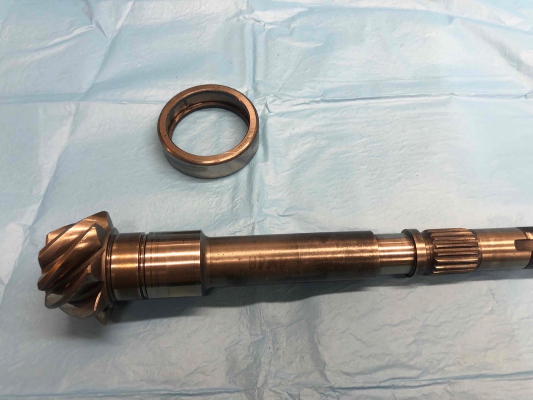

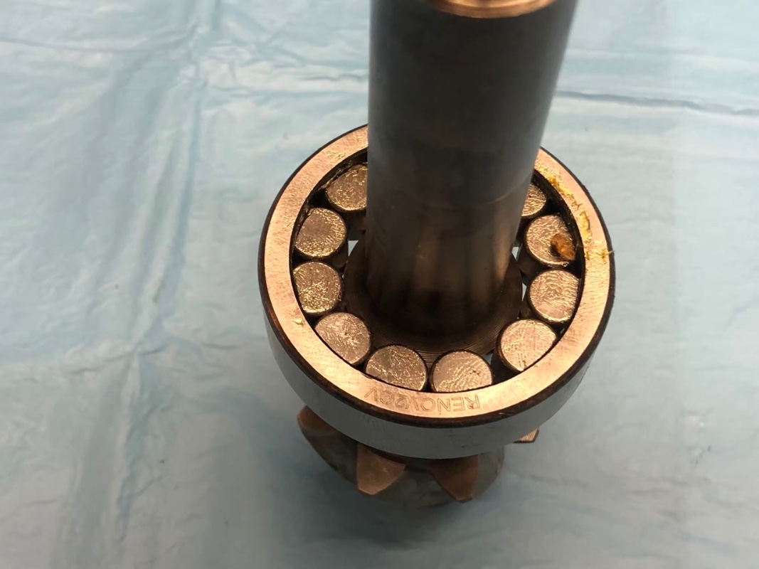

Je désire changer le gros roulement à rouleaux, d'un pignon conique
Celui qui est bloqué par un circlip infernal ...

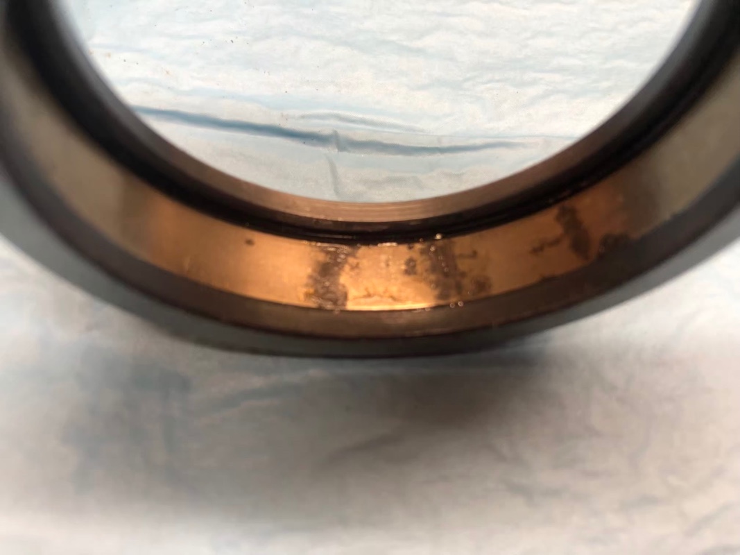

Le roulement actuel "couine" car sa portée intérieure est oxydée !

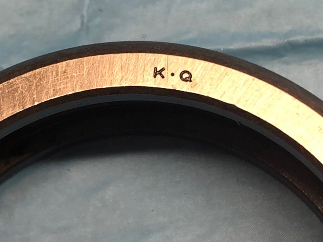

De marque KQ ?

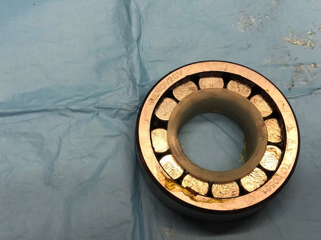

J'achète un roulement chez un revendeur
Il se présente ainsi, avec une bague plastique intérieure qui se retire

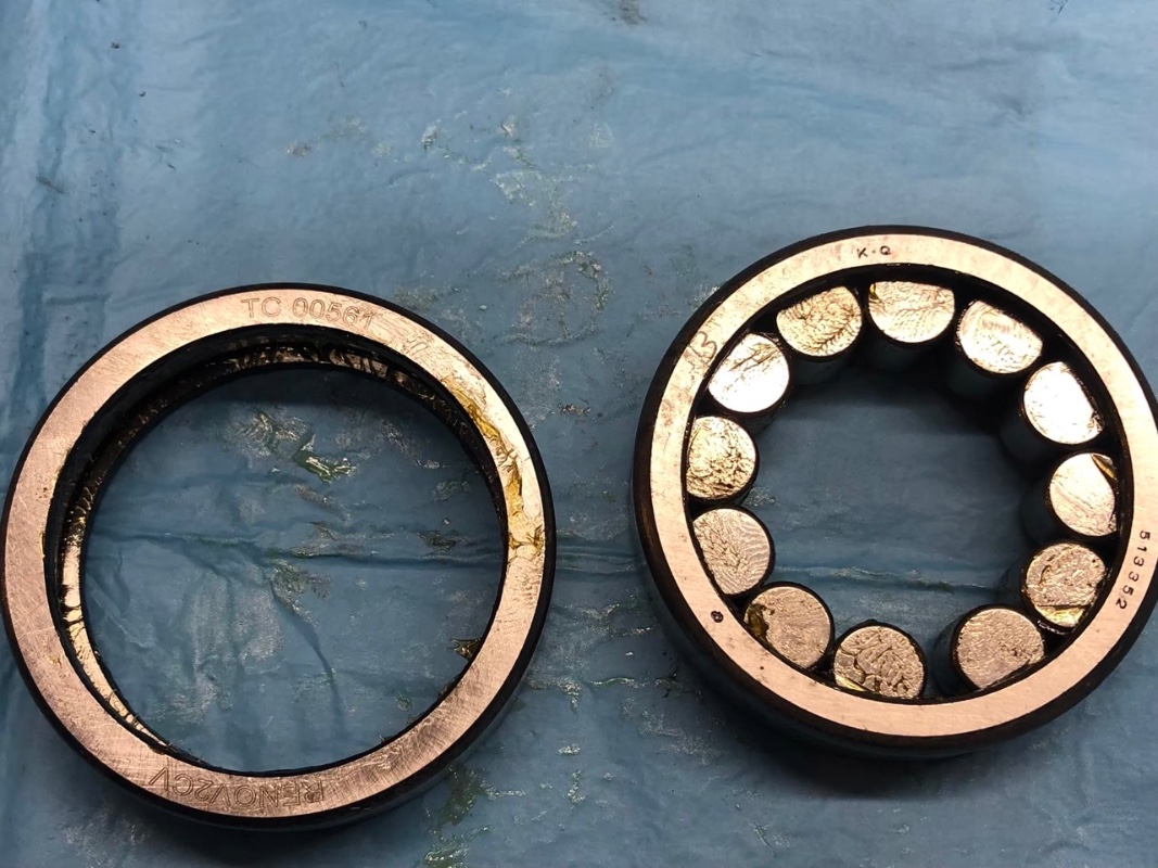

Et on enfile le tout, sur le pignon !
Et là, couic !!!
Cela ne rentre pas ! Ca coince sévère si on appuie trop ...

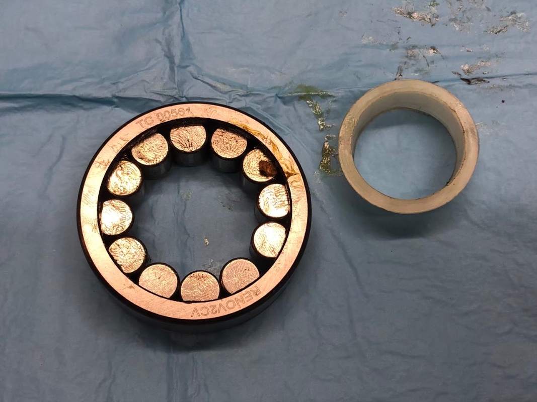

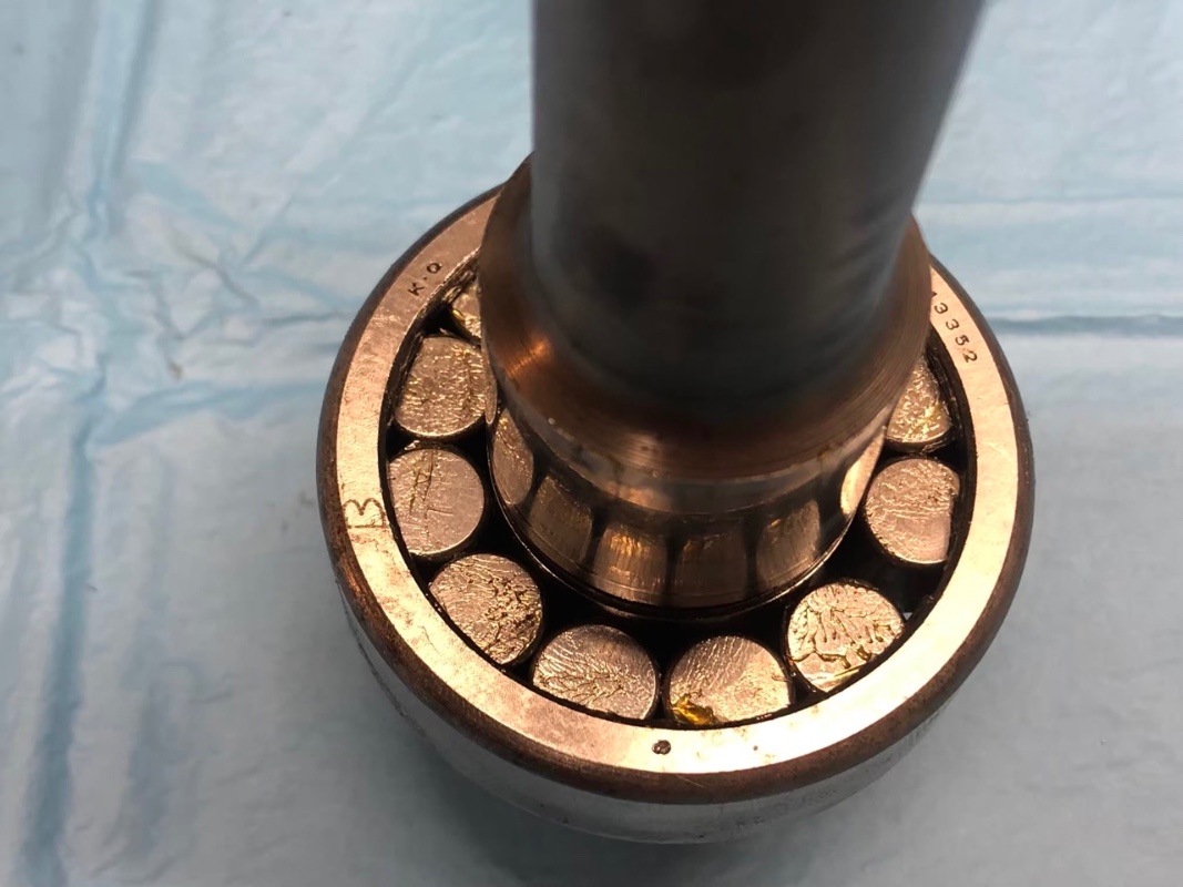

Je dépose le nouveau pignon, prend ses rouleaux et les mets dans la cage de l'ancien roulement ...
Et là, miracle !

La cage du nouveau roulement est trop petite ...
Le roulement est inutilisable ...
Mail au vendeur avec photos à l'appui puis contact téléphonique.
"On vous rembourse le roulement."
"Vous ne pouvez pas me le changer, pour un autre ?"
"Non, ils sont tous pareils ..."

Je crois qu'on voit son nom sur le roulement ...
Laurent (qui ne veut pas non plus faire des soucis aux administrateurs ...)

Preuve par les images
rien à dire.

Maintenant, ce roulement est inhabituel.
D'abord, il est à rouleaux cylindriques et non pas coniques et son ID est de 29,5 mm, pour un OD de 56 mm, et une épaisseur de 16 mm.
Dans les catalogues de roulements, je ne le trouve pas ...
Rénov2cv le fait (la preuve) mais aussi Burton et Cipere ; mais sans référence de marque ...
Galère, ce truc ...

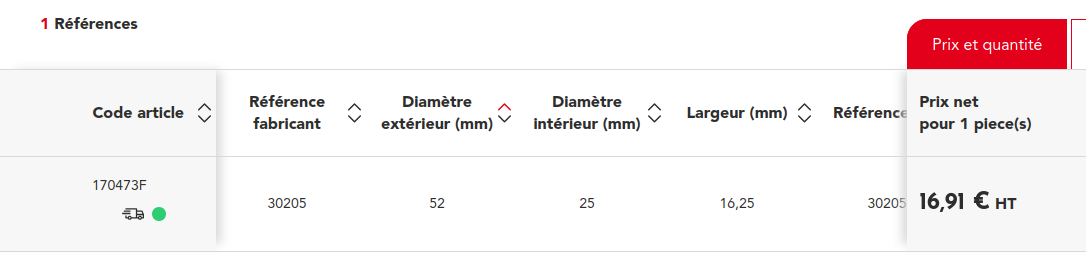

Désolé, Laurent, j'avais simplement lu "roulement à rouleaux" 25x52x16 n°620249 montage après 1963 sur le dictionnaire des Pièces Détachées
Je ne savais pas qu'il était aussi spécial...
Il semble très semblable à celui des autres chez Burton : https://www.burton2cvparts.com/fr/trans ... ment-avant
Et chez eux ?
https://lepatron.nl/en/product/prise-as-lager-voor/
Bonne après-midi !
Et chez eux ?
Bonne après-midi !
