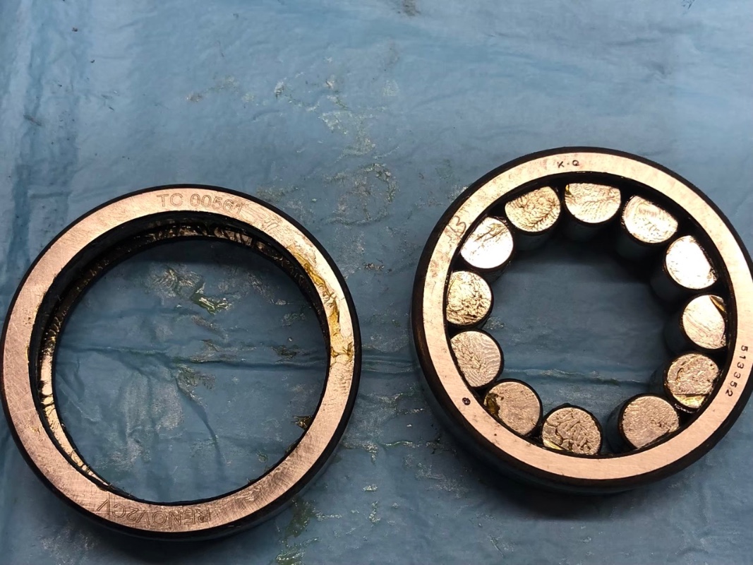

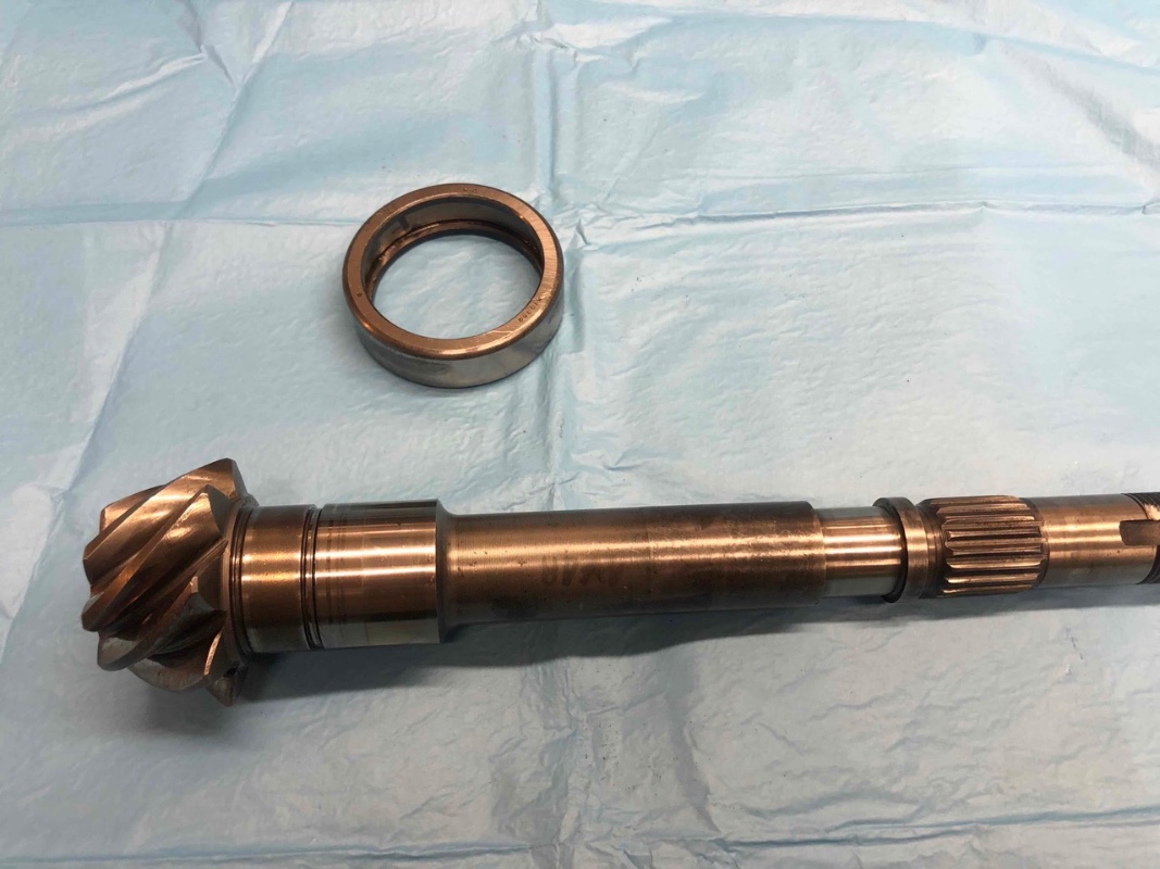

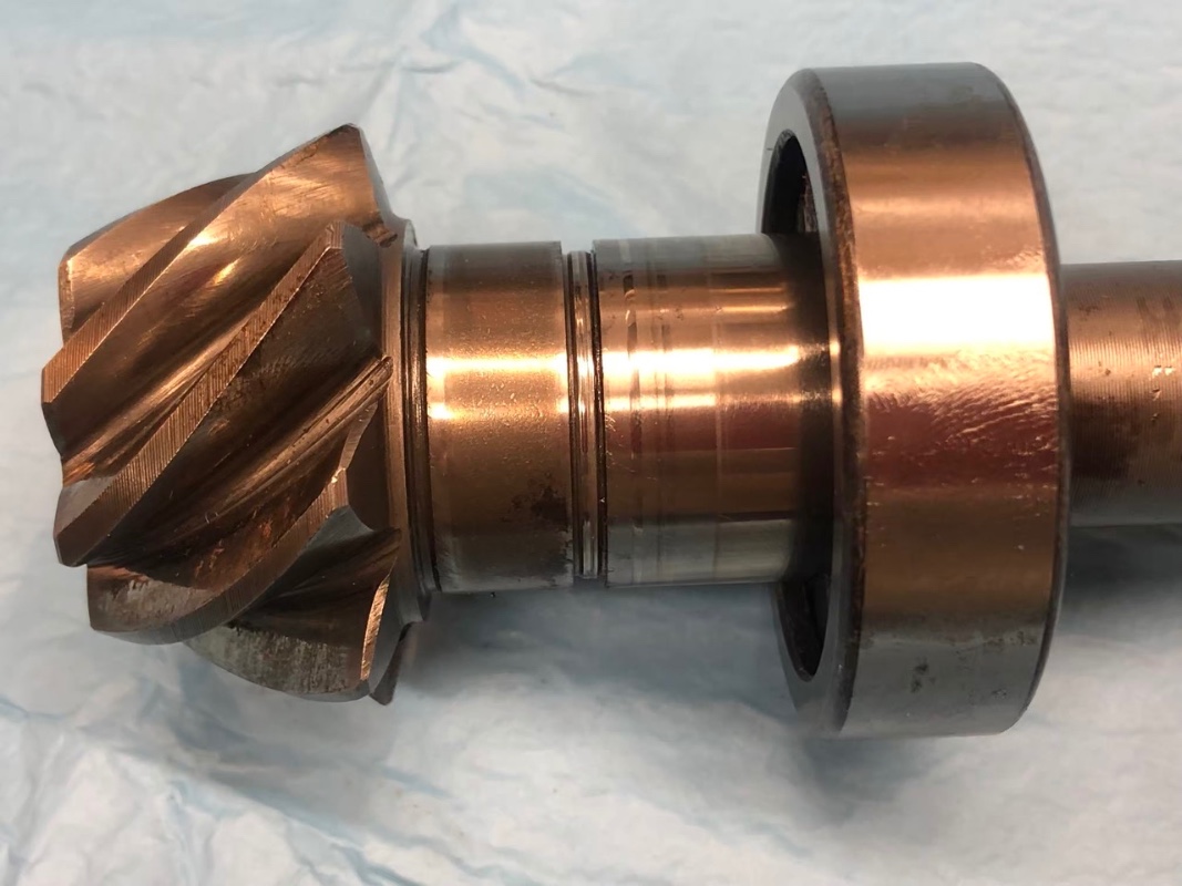

Je désire changer le gros roulement à rouleaux, d'un pignon conique
Celui qui est bloqué par un circlip infernal ...

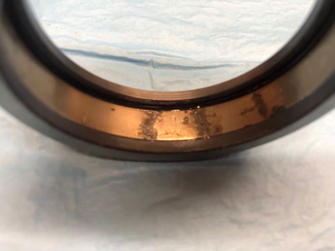

Le roulement actuel "couine" car sa portée intérieure est oxydée !

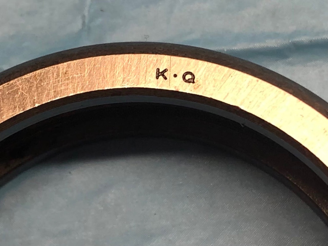

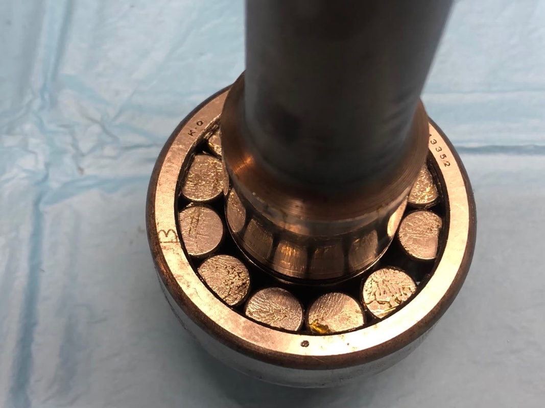

De marque KQ ?

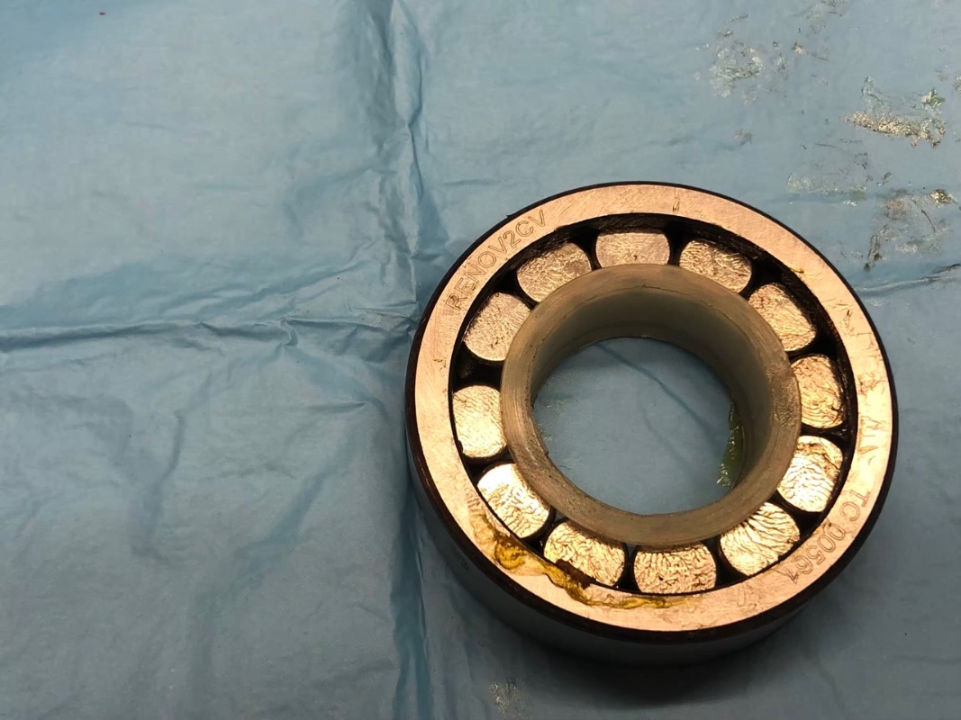

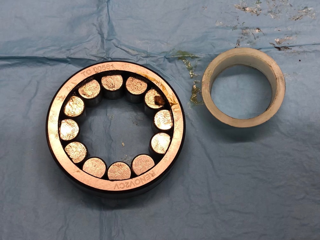

J'achète un roulement chez un revendeur
Il se présente ainsi, avec une bague plastique intérieure qui se retire

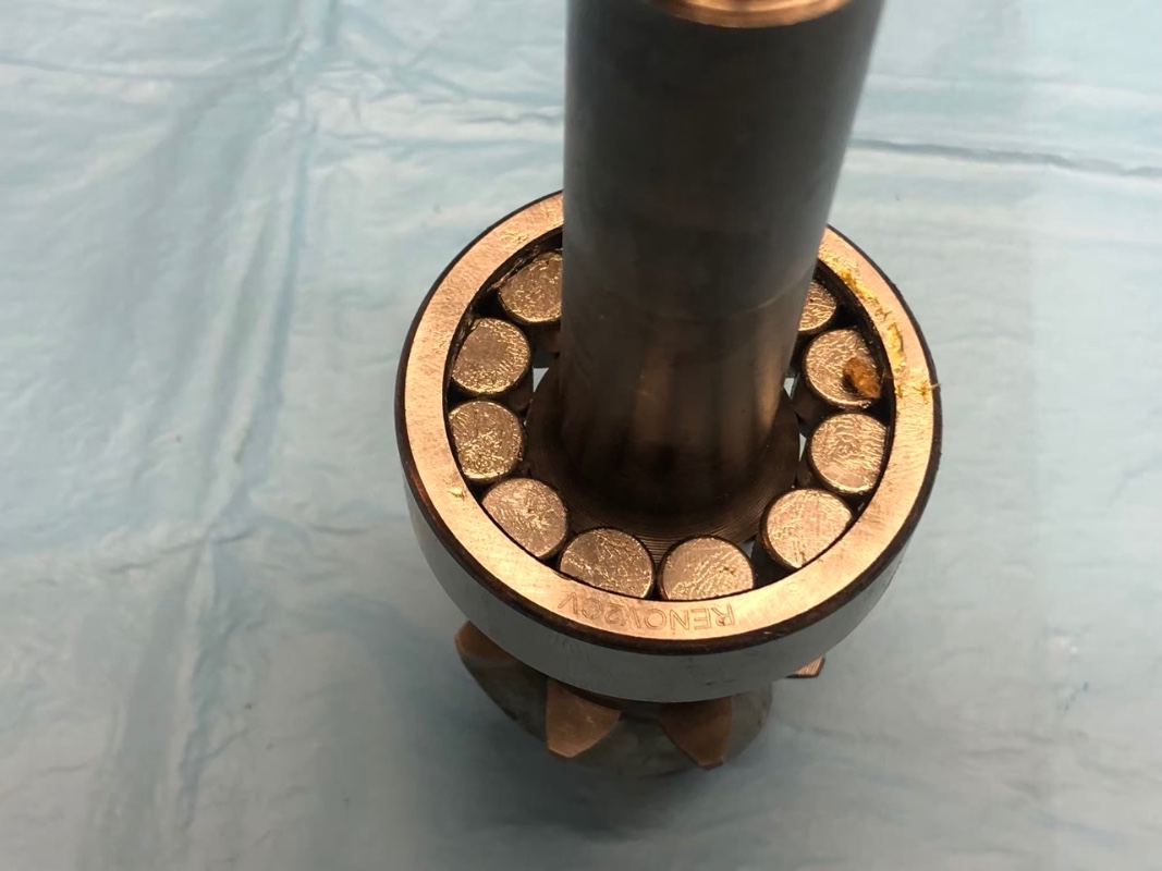

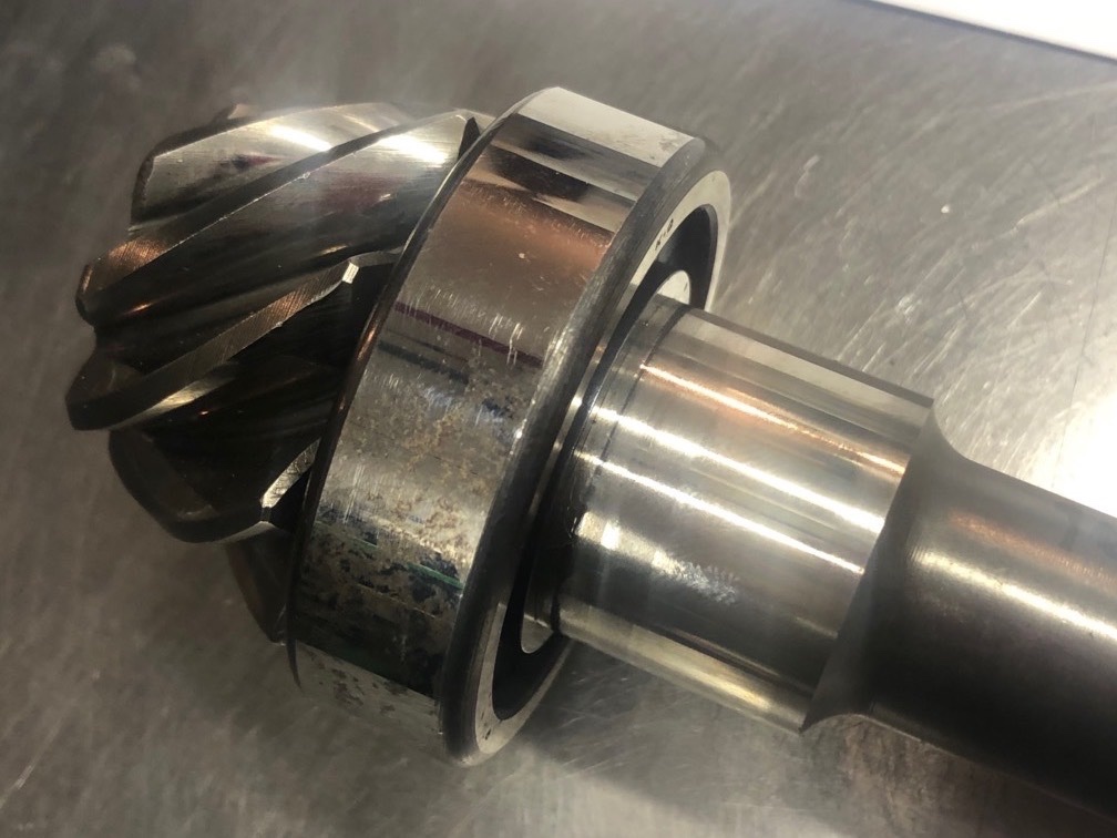

Et on enfile le tout, sur le pignon !
Et là, couic !!!
Cela ne rentre pas ! Ca coince sévère si on appuie trop ...

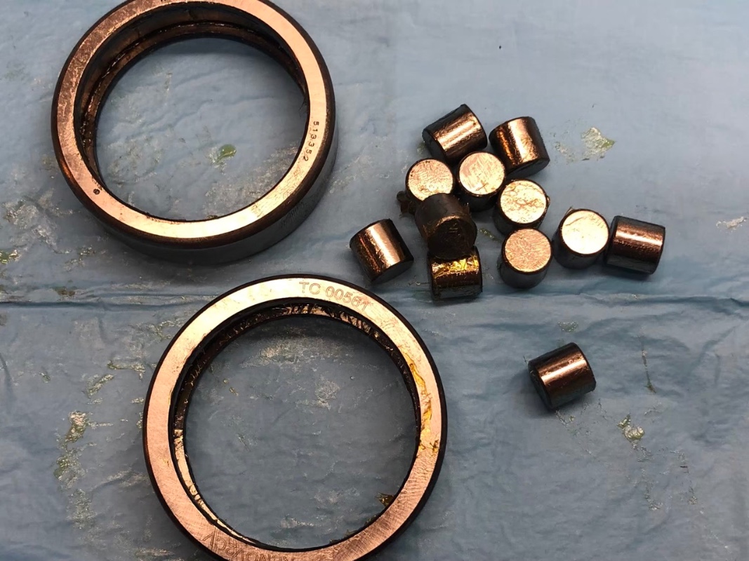

Je dépose le nouveau pignon, prend ses rouleaux et les mets dans la cage de l'ancien roulement ...
Et là, miracle !
Messages : 1946
Re: Et vous voulez que le client soit content ?
La cage du nouveau roulement est trop petite ...
Le roulement est inutilisable ...

Je crois qu'on voit son nom sur le roulement ...
IMG_0808 - Grande.jpeg (65.73 Kio) Vu 4469 fois

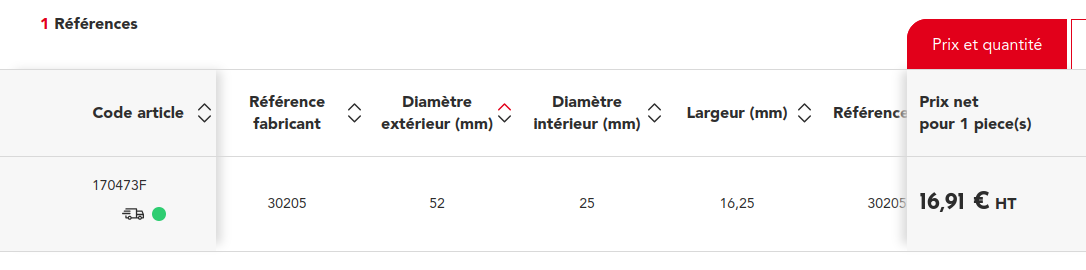

Pour les roulements, les marques connues sont :TIMKEN, SKF et SNR.
TIMKEN est l'inventeur de ce type de roulement à rouleaux coniques, (25x52x16 sur mon dictionnaire de pièces détachées) et celui-ci est disponible :
https://www.mabeo-industries.com/A-5200 ... -metriques
Pour une somme que je qualifierais de "raisonnable"..

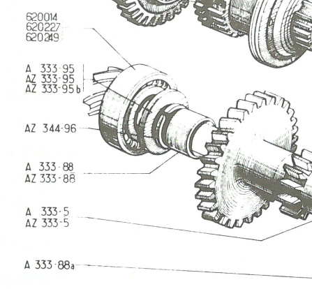

Désolé, Laurent, j'avais simplement lu "roulement à rouleaux" 25x52x16 n°620249 montage après 1963 sur le dictionnaire des Pièces Détachées
Capture d’écran du 2024-09-30 15-14-15.png (192.41 Kio) Vu 4326 fois
Je ne savais pas qu'il était aussi spécial...

Messages : 1946
Oui, Jean Pierre,
la référence que tu possèdes, est pour les BV à commande AR (les plus anciennes) et pas pour les BV à commande supérieure (les plus récentes).
Car sur les Catalogues les plus récents, ce roulement n'est pas référencé ...
