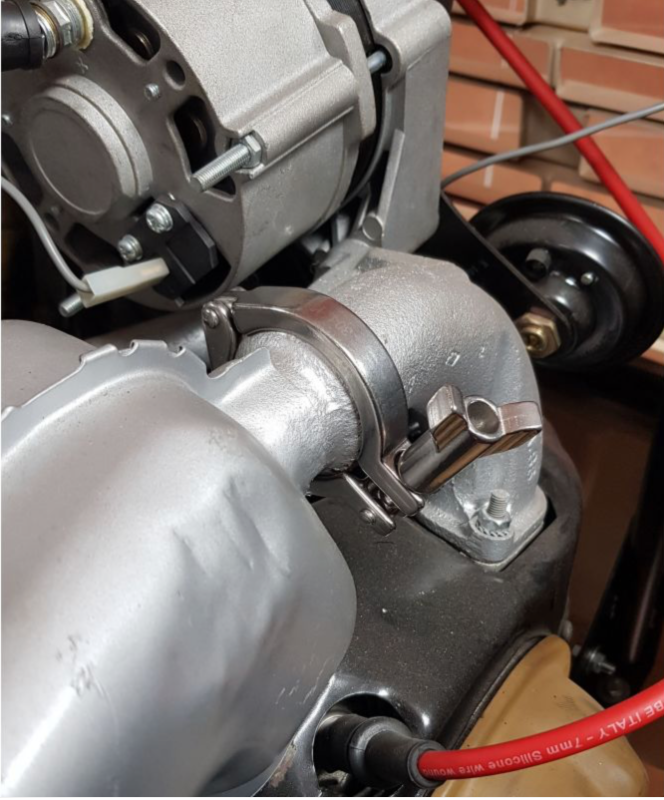

Du nouveau en collier d'échappement sur 2cv ! serrage avec les doigts sans outils
Chez Rénov2cv, je tombe sur une promotion et je découvre ce nouveau collier de tubulure d'échappement !
L'idée a l'air astucieuse ! Qui connait et qui a déjà essayé ?

Donc serrage avec les doigts sans outil. Ouah je le sens mal cette affaire. Ça doit être un pas fin pour serrer plus fort..
Bon après il faut tester.

Connais pas, perso je suis en collier Burton.

Bonjour, je ne vois pas l'intérêt, à moins de démonter son échappement tout les mois,

Après, ils ont l'air "étanche", un retour d'expérience serai le bienvenu.

Salut, tu es sûr que la partie papillon ne se démonte pas? C'est peut-être ça la vraie nouveauté?
Sinon, effectivement, c'est bizarre.

Je n'en vois pas trop l'intérêt, à part pour le côté "esthétique". Sans doute facile à mettre en place d'une seule main (la vis bascule dans la partie inférieure du collier). J'imagine qu'il y a une empreinte BTR auf fond du papillon de serrage.

Ce sont en fait des colliers inox industriels utilisées à la base pour le raccordement de vannes et raccords SMS.
J en utilise beaucoup au taf !
D ailleurs merci... j avais pas pensé a en détourner l usage pour la 2cv
Je vais en récupéré quelques un au taf pour voir ce que ça donne...
J en ai peut être dejas un ou 2 dejas en stock quelque part dans mon bordel.
A la différence que les notres ont la vis papillon percée pour permettre un serrage fort avec un tournevis ou un levier
L avantage hormis le fait qu ils sont plus faciles à mettre en place et serrer est que ça ne rouille pas et ne se déforme pas au serrage.

Tu as une idée du coût de ton collier inox industriel ?akoirium a écrit : ↑03 nov. 2024, 09:48 Salut...

Bhen moi je les ai gratos
Le coût hors taxe je ne veut pas dire de bêtises... il faut que je regarde les factures de nos fournisseurs demain si j y pense...
Mais comme tout matos industriel, en général ce n est pas donné !
Je dirais entre 30 et 40 € HT le collier
A voir le prix chez Rénov2cv mais forcément avec les taxes et leur marges ça doit piquer pour 4 colliers...

Bhen voilà j ai dis une bêtise...
Si ils vendent les 4 à 30€...
C'est qu on les as beaucoup moins chère à l usine...
Ou alors la qualité n est pas la même Ou/Et ils ont un bien meilleur fournisseur que nous !
