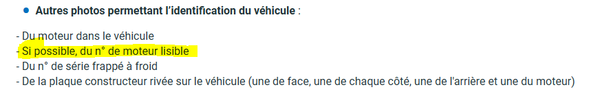

La plaque moteur n'est qu'une identification de construction d'un moteur affecté à une catégorie de véhicule . Dans ton cas, il te faut trouver une plaque AK2 d'un moteur existant car ce numéro de moteur est introuvable dans la nomenclature Citroën pour la simple raison qu'il a toujours été possible de remplacer un moteur par un autre suite à une panne majeure par exemple. Qui dit nouveau moteur dit nouvelle plaque avec un numéro différent. Mais pas de quoi à se mettre la rate au court-bouillon, cette plaque n'est pas indispensable, même la FFVE, dans la liste des pièces à fournir pour l'obtention d'une attestation de conformité à l'origine, demande "une photo de la plaque moteur si possible".
Pour preuve : Personnellement, c'est ce que j'ai fait, j'ai eu un peu de chance il est vrai, car j'ai trouvé sur LBC pas très loin de chez moi un moteur de fourgonnette AK 400 très incomplet avec sa plaque moteur...pour une cinquantaine d'euros...

Salut,lucky40 a écrit : ↑11 nov. 2024, 15:52 Bonjour,
Pour preuve :FFVE.PNG
Je ne l'ai jamais fait, mais en passant par l'Aventure Peugeot/Citroen/DS, il n'y a pas moyen de remonter à ça dans les registres de fabrication ? évidemment, ça coute des sous...
