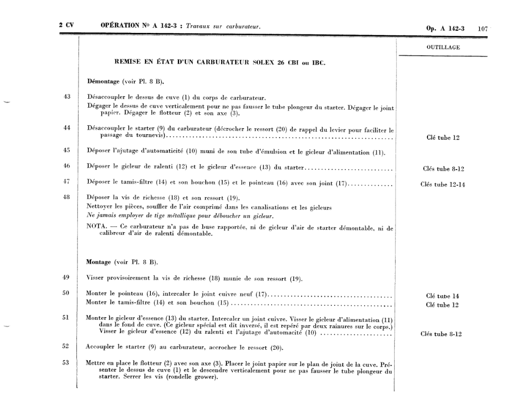

A propos de la question sur le carburateur SOLEX 26 CBI, le tube plongeur du starter pose problème ?
Il est desserti du couvercle ?
Les méthodes de réparations n'en parlent pas, car il n'a sans doute pas été prévu de démontage... Bonne journée à tous !
D'abord, un grand bravo : Atelier propre, bien équipé, jolie peinture, mécanique impeccable...
Beau chantier et bel environnement !
Donc, 2CV du début des années 60, je suppose ?

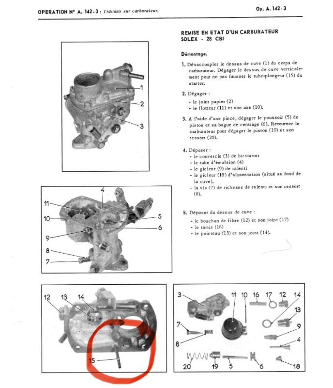

Bon,
Le tube est serti donc il se retire facilement.
Il est cassé dans le couvercle-cuve ? Si tu as des doutes, fais une photo !
Sinon, la Clinique a ce type de tube en stock : pas de soucis pour te dépanner !
Ce tube est plus court que celui d’un 28 CBI : ce n’est donc pas interchangeable ….
PS : sauf si tu es attaché à fond à l’origine, quitte ton 26 CBI pour un 28 CBI .. Tu passes d’une buse de 15,5, 17 ou 19, à une buse de 22 ….
Bon,

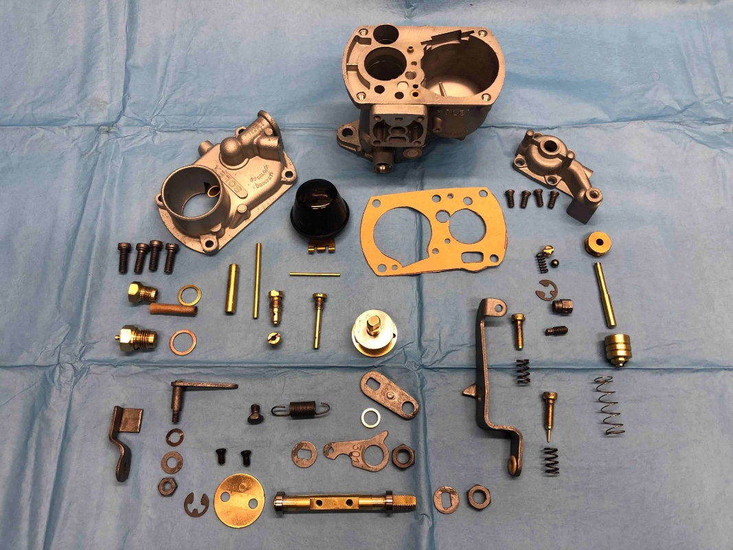

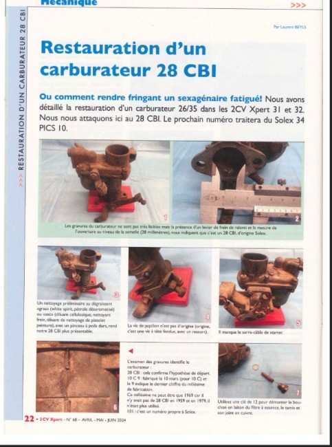

Et si tu veux savoir comment refaire ton carbu, la lecture des Saintes Ecritures ne peut être que bénéfique !!!
2cv Xpert numéro 68 !
C’est un 28 CBI mais 26 ou 28, c’est le même tonneau ….

Le tube est plié a la moitié et fissuré il tient encore un petit peu.
Donc j’aurais préféré le remplacer, le tube est inséré par force ? J’ai pas l’impression que celui-ci est serti
- Lolodubalaou
- Messages : 2054
- Ma deuche : 2cv Sausss Ente
Re: Carburateur 26 cbi
Hi,
effectivement cela rentre en force.
Si jamais cela ne tient guère, un peu de scelle-roulements conclut l’affaire.

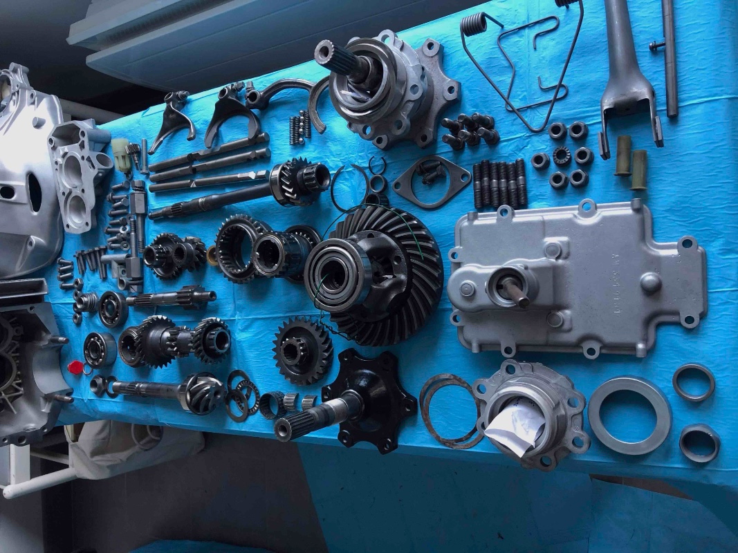

PS : Az_25, une pompe de reprise de starter, cela n'existe pas. Comme tu te décris comme un amateur novice, n'hésite pas à faire une photo pour désigner ce qui te manque ou l'emplacement sur ton carburateur.
Un 28 CBI, ce n'est pas bien compliqué mais il y a quelques pièces quand même ...
PS 2 : on peut jouer au puzzle, aussi ...
PS 3 : cela reste plus simple qu'une boîte de vitesses quand même ... Faut pas blaguer avec ces choses là ...
D'ailleurs, demande à Deuchémoi, il te remonte une boîte comme celà !
pour toi, quel est le prix correct d'un 26 ou d'un 28 CBI ?
De toutes façons, les carbus 26, 28 d'occasion que tu vas trouver vont être âgés au mieux de 60 ans et au pire de 70 ans ... Ils ont le droit d'être usés.
Et pour les refaire (toujours Les Saintes Ecritures : 2cv Xpert 68, pages 22 à 38, entre autre)
je passe près de 6 heures avec une étape intéréssante de réfection de l'axe et du corps-cuve (pose de bagues et de roulements étanches, reprise de l'axe) sans parler du matériel nécessaire (cabine de microbillage, bac à ultra-sons, fraiseuse, outil dédié) et des consommables (bagues, roulements, produits d'US, vis papillon, produit phosphatant , ...).
Aussi, je repose la question : quel est ton prix correct pour un 26 ou 28 CBI ?
La Clinique les refait et est de toutes façons moins chère qu'un carbu de refabrication ...
Et je crois même qu'il y a du stock de 28 CBI, à refaire ...

Je crois qu'on me surestime ici
Ce n est pas moi le roi de la boîte... mais notre Lolodubalaou national et son tuto sans qui je ne m en serais pas sortis !...
