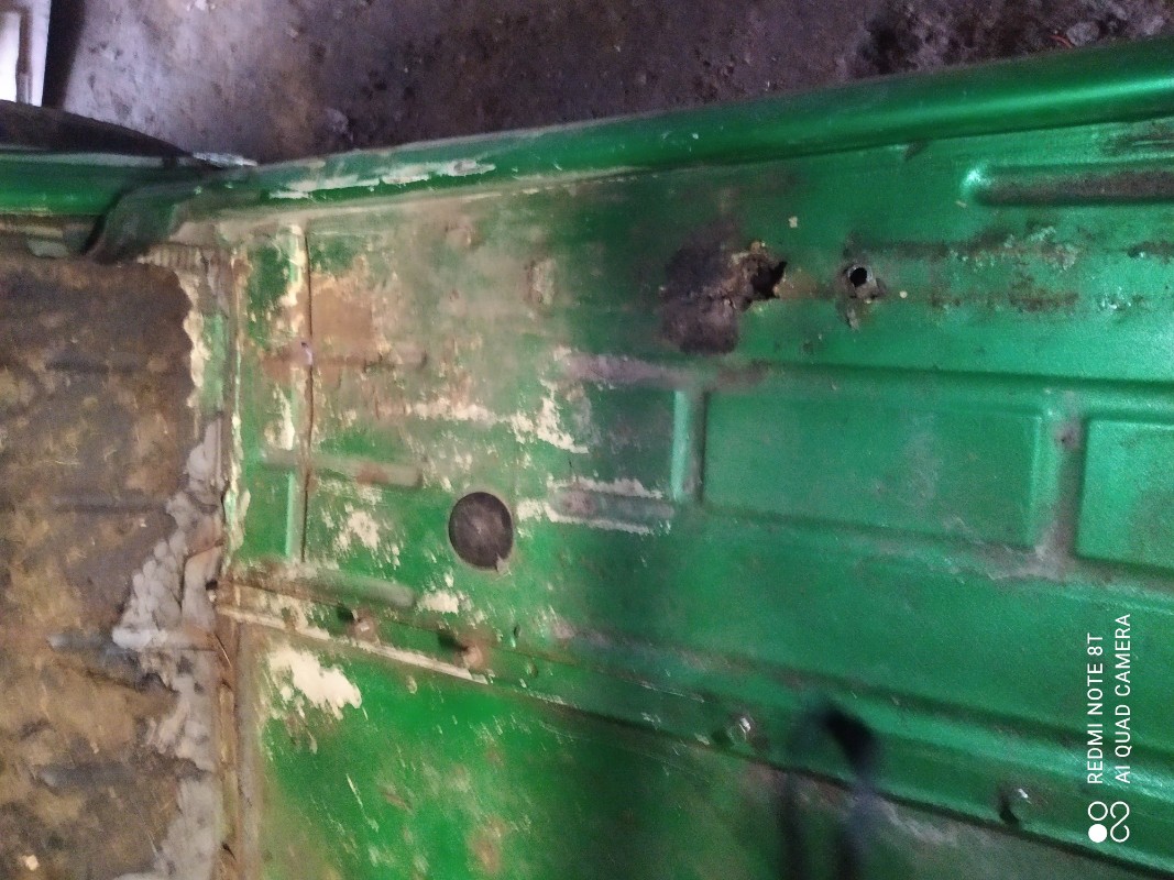

Pour moi, la mousse et la toile goudronnée ce n'est pas d'origine. La tôle dont tu cherches à connaître le nom c'est le plancher pédale. Attention car il en existe de différentes sortes en fonction des années et du type de deudeuche.

Merci pour les infos pour la toile goudronnée je suspectait un peu que sa avait été rajouté pour cacher la misère pour la bande de mousse par contre je n'étais pas sur elle a l air d être entre les plancher et le plancher pédales la tôles incliné

La caisse repose sur une bande de mousse collée au tour du châssis.

bsr plux
donc sa serais un bout de cette bande qui se trouve a la jointure des plancher et plancher pedales ? si j 'en viens a retirer la caisse du châssis donc elle sera a remplacer

Oui en cas de changement du châssis, il faut mettre le kit mousse neuve.

Je ne crois pas que la thibaude goudronnée ne soit pas d'origine, j'en avais également sur la mienne.
Si tu décaisses je te conseille de changer le joint mousse, il est adhésif côté châssis et c'est aussi à ce niveau que la rouille peut se cacher donc l'occasion de traiter si besoin, une nouvelle mousse te reviendra entre 15 et 20€ si tu n'as pas je l'espère pour toi à ajouter l'option châssis.

+1 : sur mes 2CV6 il y a aussi d l'IFF (nom barbare de ces plaques goudronnées, qui est en fait de l'Insonorisant en Feuilles Fusible).
Juste pour la culture, c'est poser à chaud (en usine chauffer avec une lampe UV, et en garage avec un décapeur thermique) et une fois chaud ça se déforme bien pour épouser les emboutis de la tôle. Le rôle principal est d'apporter de la masse et surtout de l'amortissement pour limiter la résonnance des panneaux qui dégrade l'acoustique.
C'est une fois qu'il a été chauffé une première fois qu'il a ces caractéristiques amortissantes. on en met de manière générale, là où ça fait mal, à savoir principalement sur les zones 'relativement planes' et faiblement nervuréees ou sans traverse (planchers, pavillons, ...) et ce à la demande en fonction de la contribution du panneau au bruit global.

Re: Restauration de ma titine
Bsr cirev13 super merci je garde les ref  il me faudra aussi sûrement le plancher pédales car c'est bien rouiller a la. Jointure des 2 la ou ya la mousse pas contre  va falloir que je trouve sa près de chez moi car aller dans le sud cherchés les pieces
Un autre truc me chagrine si les images sont contractuelle et d après les photos des planchers vue sur leur site les nervure, raidisseurs ou bombage j'en ne sais pas comment vous appeler le bombage serai vers le haut côté intérieur sur ma voiture il sont dessous ?
Voici l intérieur on vois que les bombage sont vers le bas
T'en fais pas pour les effets d'optique des nervures c'est les mêmes, par contre tu peux commander et te faire livrer le colis n'est pas hors gabarit, j'ai acheté mes 3 planchers chez rénov 2cv, ils sont descendus dans le sud sans problèmes . Selon le fournisseur regardes pour le plancher pédales certains peuvent proposer le modèle avec le trou pour passage de la tringle d'accélérateur pour pédale au plancher, ce n'est pas ton cas...et même des conduites à droite
