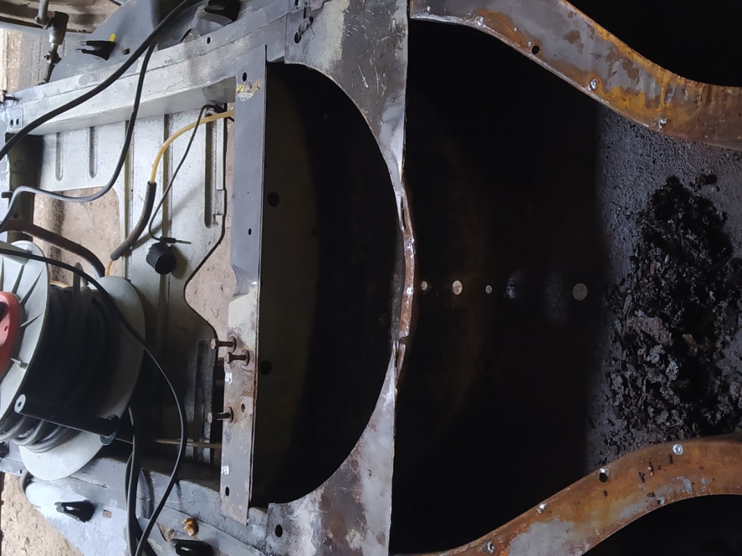

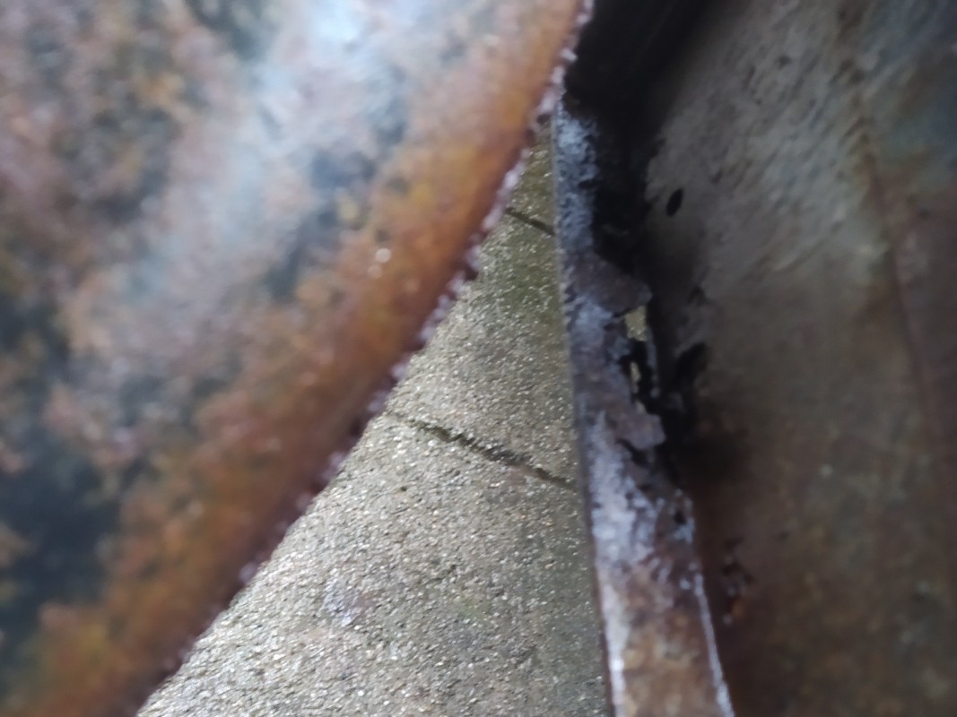

Bon voilà la caisse est sortie sa pas été une mince affaire en plus avec un jolie temps de merde
Et se que je redoutais hélas le châssis est touché qq photos des endroit bouffer qu'en pensez vous

Bonjour. Vu de l'extérieur, il est bien atteint, généralement c'est pire à l'intérieur...
Tu as juste 3 options!
- Soit, tu maîtrises la soudure sur tôles fines et le travail de la tôle, tu es équipé pour ce boulot (poste semi-auto ou TIG, matériel de découpe, de meulage, atelier etc...) dans ce cas, refaire le châssis ne devrait pas te causer de souci.
- Soit tu trouves un châssis d'occasion mais sain (malgré tout, tu n'éviteras pas la découpe d'une des tôles de fermeture pour t'assurer que l'intérieur soit nickel et le traiter pour que la corrosion ne puisse s'y installer donc, matériel nécessaire idem option 1.
- Soit tu achètes un châssis neuf, garanti et homologué. Seuls quelques outils basiques et un peu de temps sont nécessaires au remplacement.

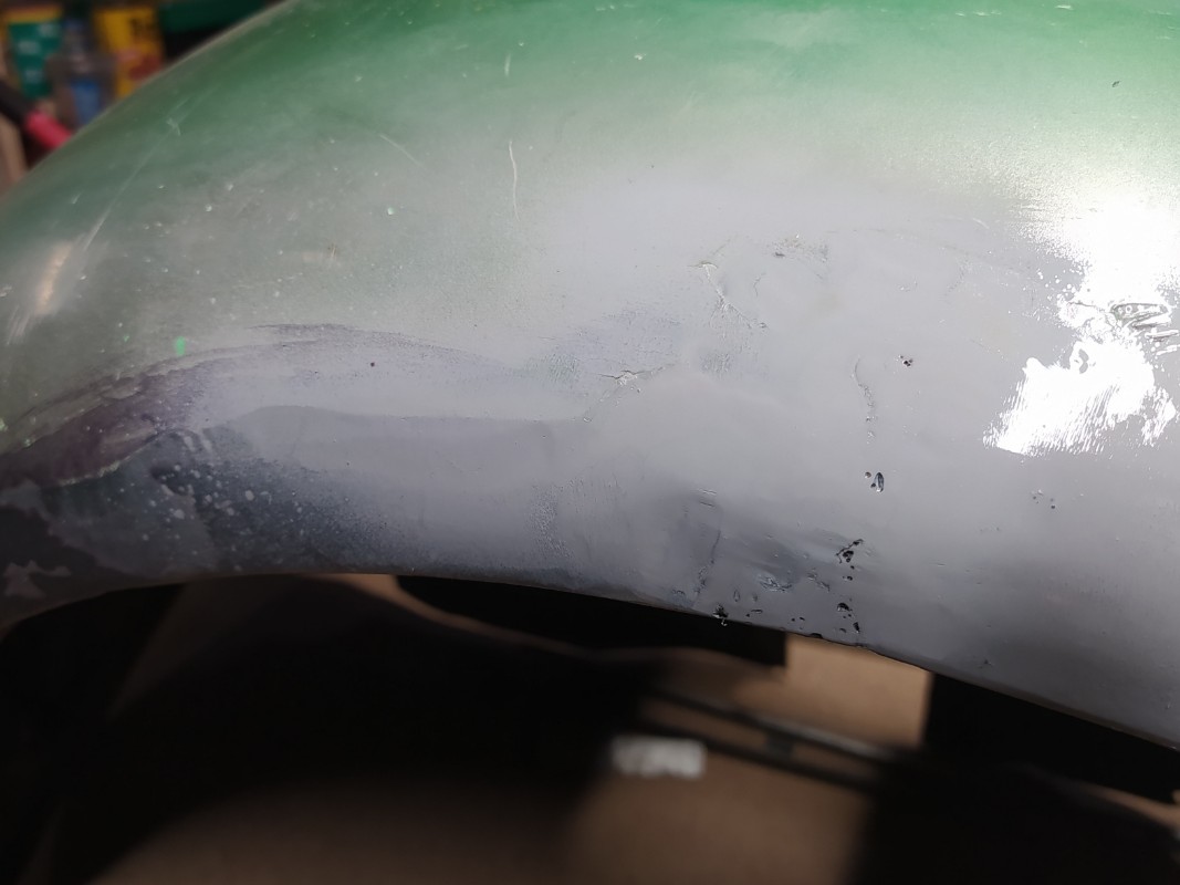

Merci pour t'on encouragements plux mais sérieusement la ji crois pas trop d'un côté la charge boulot que sa représente (je ne sais pas jusque où va m'enmenner le châssis) d'un autre la minière de procéder pour moi se serai de virer les 2 tôle dessus et dessous puis de découper les longeron sur 20/30cm au endroits bouffer et les refaire sa j'en est pas les moyen( plieuse cintreuse) puis les resouder avec éventuellement l'ajout d'un renfortPLUX a écrit : ↑31 déc. 2024, 11:42 Bonjour @Zeus44 et les autres.
Pour moi, tout ce qui est carrosserie/soudure est de loin les délicat car il faut avoir le "toucher".
Tu sembles avoir les compétences et le matériel. Donc fonce.
La mécanique est assez logique et avec l'aide du forum, tu arriveras facilement à faire tourner boîte et moteur (je parle d'expérience).
Reste ton problème de place, des copains pour prendre quo une aile qui le capot....?
Je me suis juste tenter se we a resouder une des ailes qui est déchiré pour essayer le poste c'est pas nikel mais sa tien et faut la finition ensuite

Se n'est pas mon châssis photo prise sur le net mais les traits rouge montre les endroits où mes doigts passe au travers alors même si l'esthétique intérieur est un détail je ne peu pas refaire les U me faudrait une plieuse plier a l'étau jamais je n'aurais qq chose d'équerre et au bonne côte sans parlé des longeron centraux qui font un S pour aller rejoindre ceux des flancs

Pour les parties courbes (en "S"), tu prends une tôle plate de 40mm de haut en bas de laquelle tu fais des découpes verticales de 15mm de haut, (tous les 10 ou 20 mm). Tu plies ces petites pattes à l'équerre comme ça tu pourras courber ta tôle en forme de S et la souder sur la tôle de fermeture.Zeus44 a écrit : ↑31 déc. 2024, 13:59 Se n'est pas mon châssis photo prise sur le net mais les traits rouge montre les endroits où mes doigts passe au travers alors même si l'esthétique intérieur est un détail je ne peu pas refaire les U me faudrait une plieuse plier a l'étau jamais je n'aurais qq chose d'équerre et au bonne côte sans parlé des longeron centraux qui font un S pour aller rejoindre ceux des flancs
