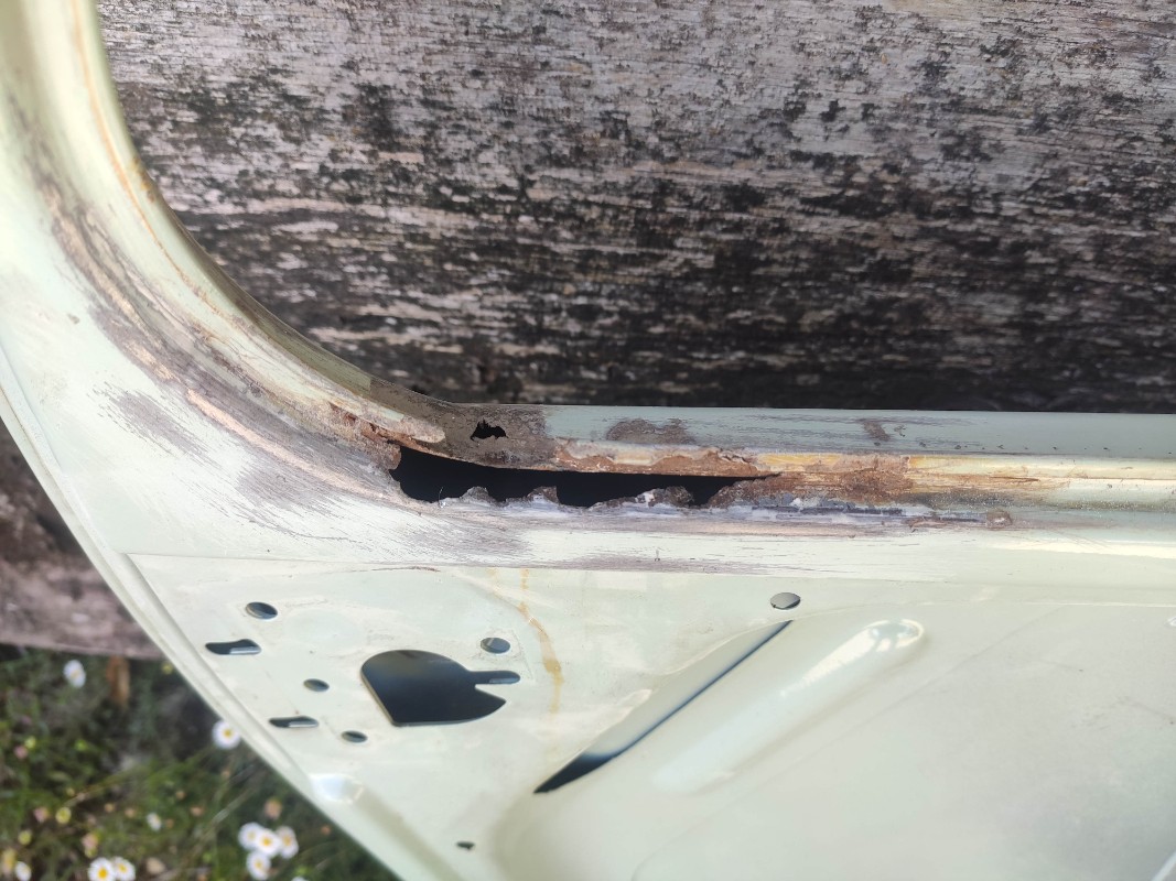

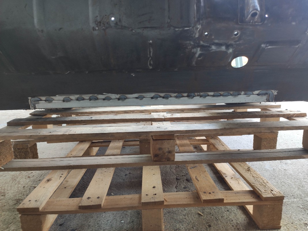

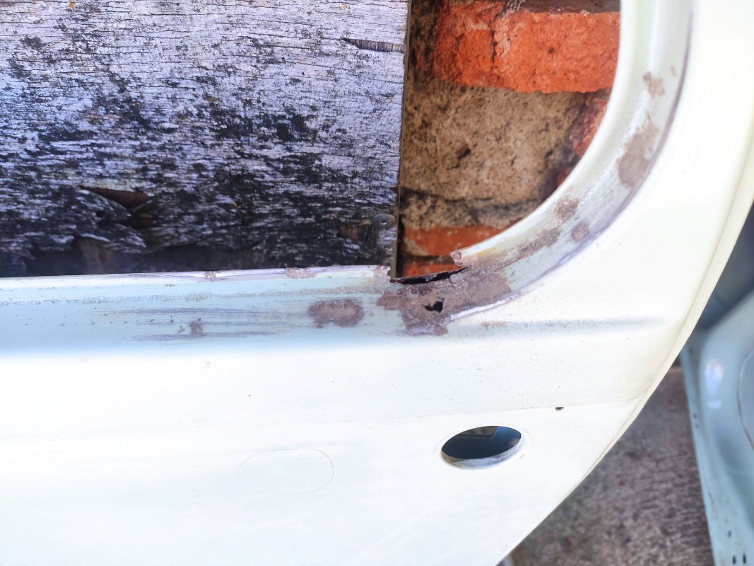

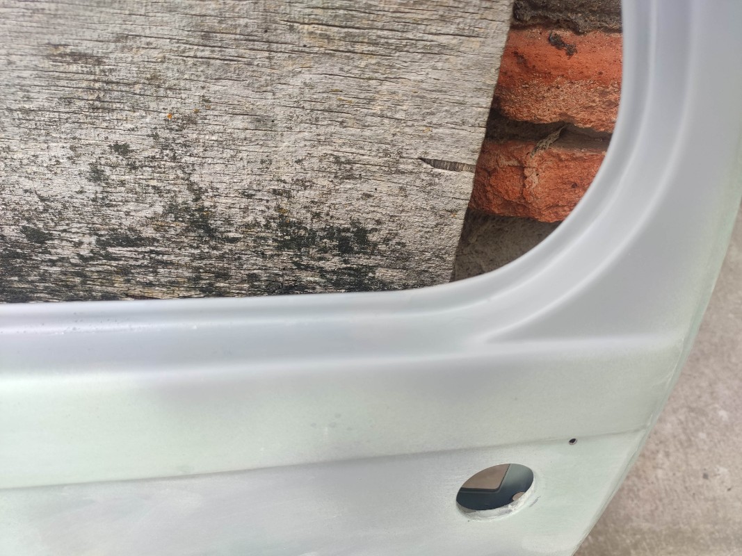

manlyo a écrit : 03 janv. 2025, 19:16 IMG_20240812_185636.jpg
La porte trouée tu as ressoudé ou fait quoi au juste ?
C'est propre...

Paskcal a écrit : 07 janv. 2025, 14:47 La porte trouée tu as ressoudé ou fait quoi au juste ?
C'est propre...
La porte comme le bas du tablier et à coté du point de fixation de l'aile avant(page1).
J'ai coupé le plus gros au droit, puis souder un morceau d'acier, traiter et mastiquer.

manlyo a écrit : 11 janv. 2025, 19:54 :merci:
C'est propre...
Merci pour la réponse...
Tu mets une tôle de combien 1mm ?
Good job elle va être magnifique.
Il y a 02 coloris que j'adore sur les 2cv6 le bleu céleste et le vert jade.
Et si j'en avais une à reprendre un jour ce serait comme la tienne :pouce:

La même épaisseur que d'origine, j'ai mis du 0.8 mm de mémoire. Je revérifierai au pied à coulisse demain ;)

Salut, je t'es oublier pascal mais je confirme que c'est du 8/10eme

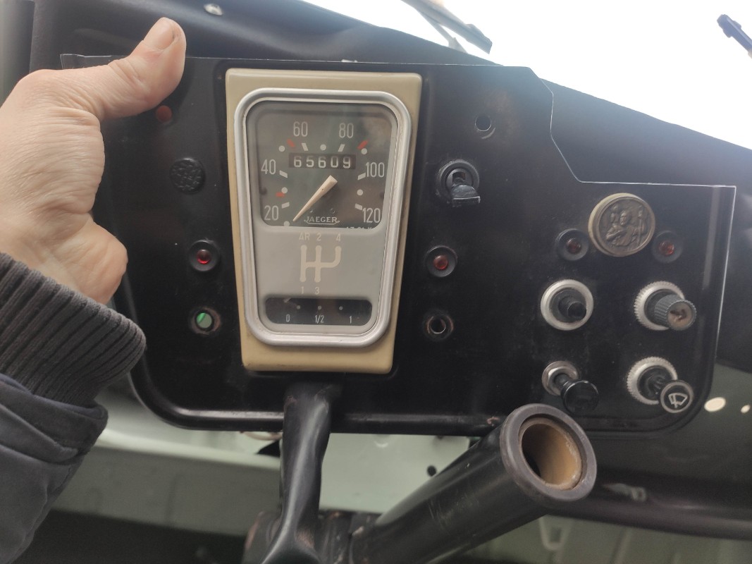

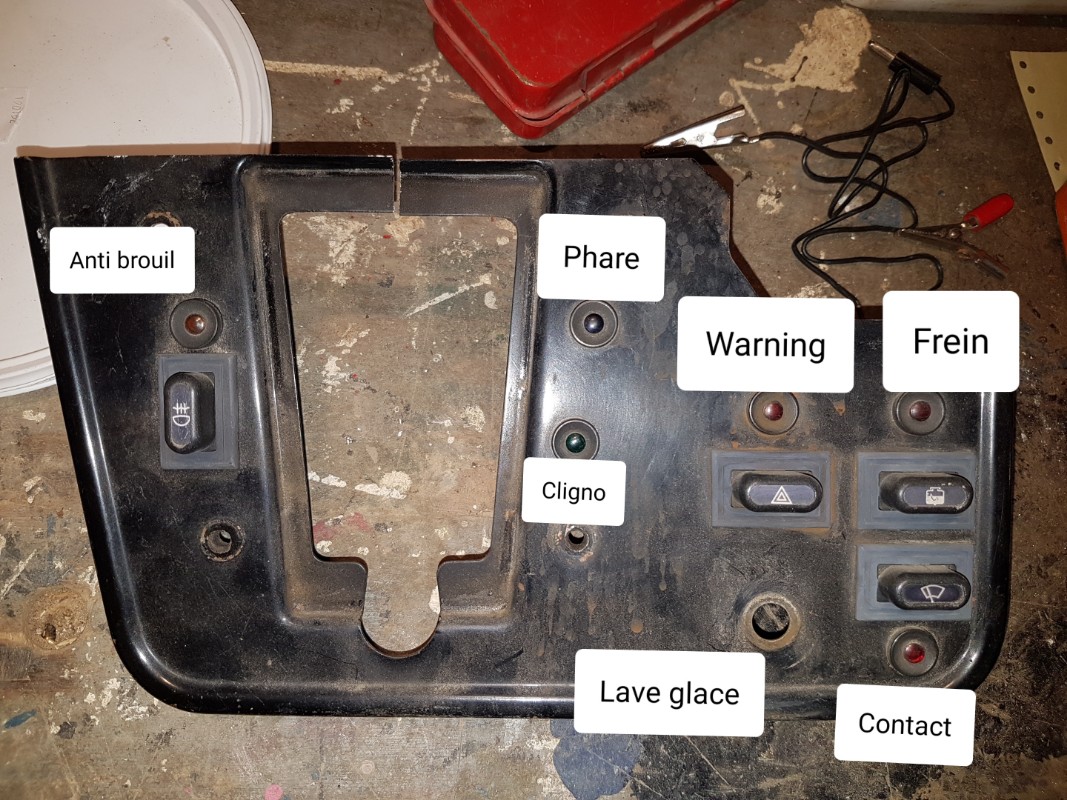

En ce moment je m'occupe de l'électricité et j'ai besoin d'une confirmation. Il y a un interrupteur et un voyant en trop, au milieu à droite du compteur. Est je bon ?
Messages : 7147
Re: 2cv6 Spécial vert jade
Bonjour, effectivement tu a l'interrupteur en trop qui n'est pas d'origine

et pour le voyant ?
Messages : 7147
Bonjour, le voyant rouge sous l'interrupteur est pas ,d'origine, sur ta 2CV tu a que 3 voyants rouges ,pression d'huile, niveau liquide de frein et warning, ;)

CHARLYSTONE a écrit : 13 févr. 2025, 07:03 Bonjour, le voyant rouge sous l'interrupteur est pas ,d'origine, sur ta 2CV tu a que 3 voyants rouges ,pression d'huile, niveau liquide de frein et warning, ;)
Sur ma Spécial de 87, voilà mon TdB, qui n'est pas le même que le tien :
Messages : 7147
Bonjour Deuchemoi, ton TB est monté sur les 2CV après 1985,celui de la Jade est avant 1985 avec les boutons rond
Messages : 680
Le St Christophe non plus n'est pas d'origine il me semble ;o))

Damien25 a écrit : 13 févr. 2025, 13:52 Salut,
Ok je sors...
J'ai failli le dire ce matin !! :mdrr:

oui mais il va absolument rester, il fait partir de son histoire, un autre temps. Comme je l'ai dit d'en ma présentation : " je suis nostalgique d'une époque que j'ai pas connue " :)
Bon merci pour vos réponse, je vais pouvoir viré ce qui est en trop et câblé ce qui manque.

Deuchémoi a écrit : 13 févr. 2025, 07:12
Il me manque sur la mienne le voyant contact, j'ai juste un trou. Qui sait comment ça se branche?
Messages : 7147
Bonjour Pat,le voyant rouge du contact c'est celui du mano contact d'huile, tu a sûrement 2 fils, avec cosses mauve,et transparent, et cela est dans le tableau vers le compteur
