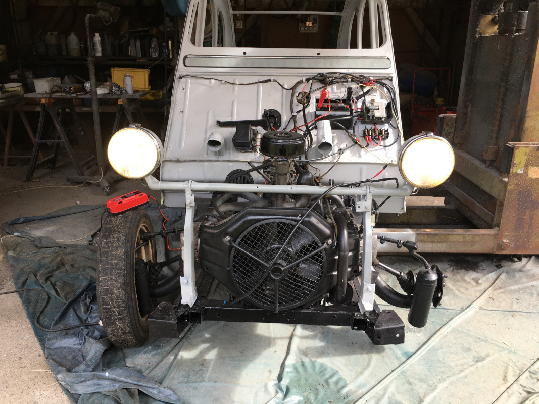

Moi aussi, j'ai monté des LED, et pas de relais... Pourtant, j'en ai monté des centaines, sur tous les montages que j'ai fait, dont au moins une dizaine rien que sur mon camping-car (démarreur, éclairage, commandes de vidanges d'eau, forçage des ventilateurs de refroidissement, etc...)
Par contre, j'ai particulièrement soigné les masses !
viewtopic.php?p=219891&hilit=masse#p219891
Comme @celeste , les paraboles des phares ne sont pas en bon état... Raison de plus pour un éclairage faiblard...
Comme ma 2CV n'est pas (encore !) terminée, je n'ai pas testé l'éclairage, mais cela semble bien mieux qu'au départ :
Il paraît qu'avec des lampes LED, l'état des paraboles n'influe plus sur l'éclairage.
Il ne me restera plus qu'à obtenir le feu vert de mon contrôleur technique, ce qui n'est pas gagné, même nous nous connaissons depuis presque cinquante ans et qu'il sait ce dont je suis capable (techniquement s'entend !). Mais aucune de ces lampes n'est homologuée, si elles ne sont pas montées dans un luminaire spécifique...
On verra bien ! Pour le contrôle, j'apporterai des lampes CE dans la poche ;)
