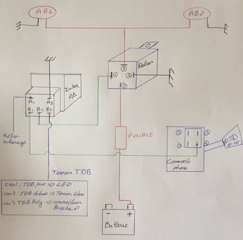

Voici un exemple de schéma de branchements (je sais faire, mais je dessine mal, désolé, j'ai donc "emprunté" ce schéma sur le site : https://www.forum-super5.fr/uploads/mon ... 8ecdea.JPG) Ce sont des phares antibrouillards, mais le principe est le même : il te faudra remplacer les conducteurs (câbles) qui vont vers les phares en branchant les plus gros câbles sur les cosses de la barre des phares. En en profiter pour ajouter un fil de masse aux douilles des lampes.
Dans ton cas, tu n'auras pas de bornes B1 et B2 (ce sont celles de l'interrupteur des antibrouillards), le fil sera continu entre la sortie du commodo et la borne n°1 du relais.
Je ne sais pas si tu connais un peu l'électricité, mais je reste à ta disposition pour t'aider en cas de besoin.

En gros, si je comprends bien, la commande du commodo alimente juste le relais, qui lui, actionne les phares "directement" via un gros conducteur depuis la batterie ? c'est bien ça ?
Dans ce cas, ça ne fonctionne que sur les phare ou les codes.
Avec une bonne masse directement dur l'ampoule, ce doit effectivement éclairer mieux.
A voir si ça vaut le coup.
Certains d'entre vous ont déjà testé ?
