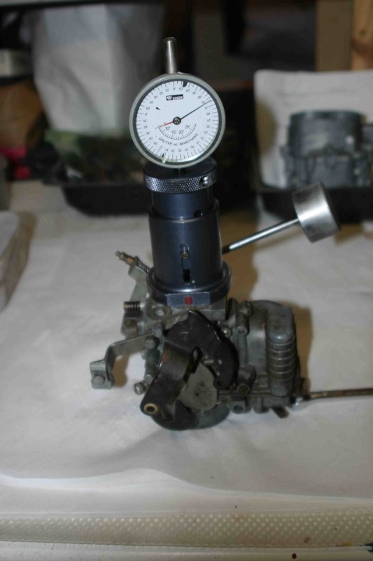

peux tu m'expliquer comment tu calcules ta position en PRN, alors que tu ne connais pas ta position angulaire en PF (Papillon Fermé) ?
Tu mesures les hauteurs de papillon, sur le bord de la buse ?
Parce qu'on cherche comment se passer du mesureur d'angle Solex, pour faire la PRN et l'ORF.
Et après cela vaut la peine de comparer la mesure par hauteur de papillon, avec la mesure par l'outil Solex ...
PS : il faudra que je mesure la PF, la prochaine fois, sur un 26/35, au mesureur d'angle ...

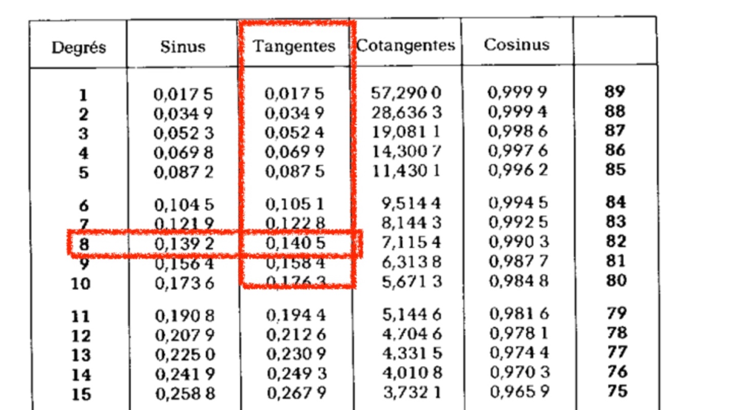

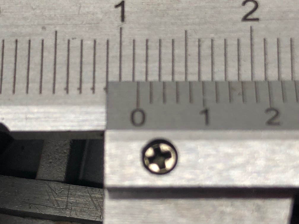

J'imagine que la position pf (papillon fermé) correspond à la position du papillon au maximum de sa fermeture ?
Il suffit donc de déreglé complètement les vis afin d'emmener les papillons en buté, à ce moment là, mesurer les distances jusqu'au plan de joint.
Puis j'ai fait une moyenne des deux, cette moyenne je l'inscris sur mon pied à coulisse numérique que je mets à 0 à cette mesure moyenne, puis je regle de chaque côtés du papillon pour avoir la moitié de la valeur de la distance trouvé grâce à la trigo.
Exemple: le deuxième corps y a un décalage de 5.04mm
Donc mon pied à coulisse doit inscrire +2.52 et -2.52 de chaque côté du papillon

Oui alors mesureur d'angle électronique pour autant de l'étalonner à 0 degrés en position pf du papillon ! Parce que la photo où il est à 0 sur le plan de joint c'est pas tellement juste...

Jonahf,
très intéressante cette discussion car c'est un sujet récurrent !!!
1 - tout d'abord, prendre la plan de joint comme référence.
C'est vrai, c'est partir du principe que le plan de joint est parallèle à la position horizontale (position virtuelle, n'oublions pas).
Ce qui n'est pas forcément le cas ! En cas de "banane" monstrueuse (j'ai déjà vu, 0,9 mm de déformation centrale sur un 26/35), ce plan n'est plus parallèle à PH.

Je prends mon mesureur Solex
que j'étalonne en le posant sur une surface plane
Les aiguilles sont en face de leurs repères respectifs : c'est bon, les pointes de mesure sont sur le même plan!
Je pose le truc sur le carbu et je mesure
J'ai donc bien mes 8° 20'

(comme le Lolo n'aime pas les piles, j'utilise encore un pied à coulisse analogique ...)
Je mesure la hauteur du papillon 2 corps, coté le plus proche de la semelle :
Soit pour moi, 6,42 mm
Je mesure la hauteur coté le plus enfoncé :
Soit pour moi, 11,32 mm

3 - pour calculer l'angle sous tendu par cette différence de hauteur, on utilise la tangente.
Et là je vous fais un dessin ...
On recherche la valeur de alpha.
Tangente alpha = coté opposé / coté adjacent = 2,45 / 17,5 = 0,14
Et si vous prenez une table de trigo, 0,14, c'est 8 degrés !
Donc, la méthode que nous donne notre ami est assez proche de la réalité. La différence avec le mesureur tient à la mesure avec le pied à coulisse.
