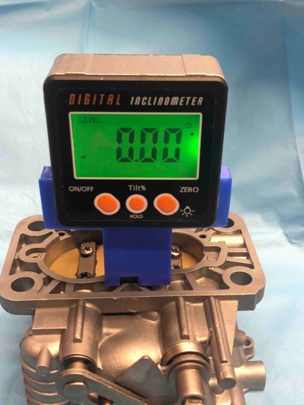

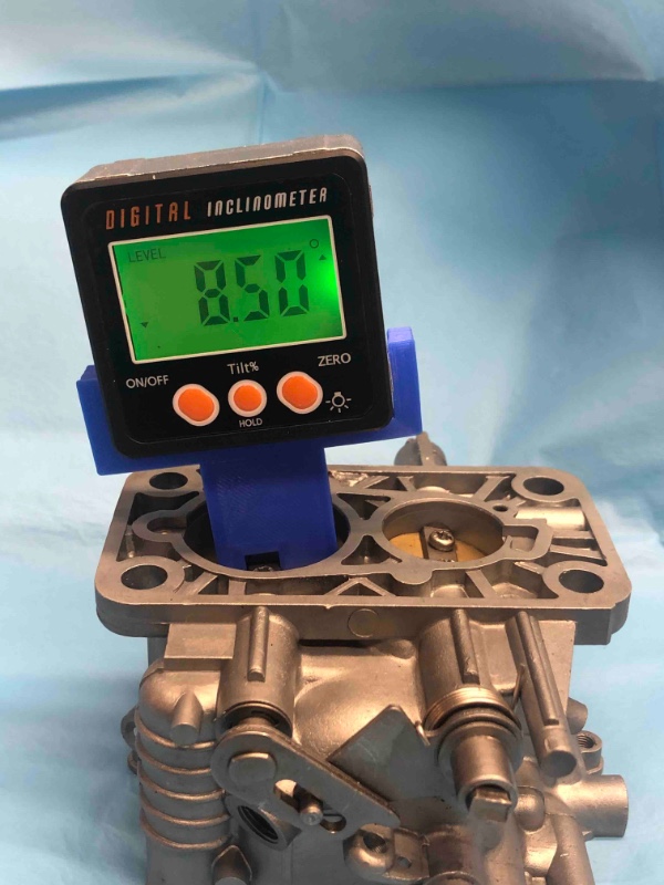

Parce qu'on cherche comment se passer du mesureur d'angle Solex, pour faire la PRN et l'ORF.
Et après cela vaut la peine de comparer la mesure par hauteur de papillon, avec la mesure par l'outil Solex ...
PS : il faudra que je mesure la PF, la prochaine fois, sur un 26/35, au mesureur d'angle ...
PS 2 : oui, oui, ta méthode m'intéresse ! J'ai même imaginé un inclinomètre électronique ...

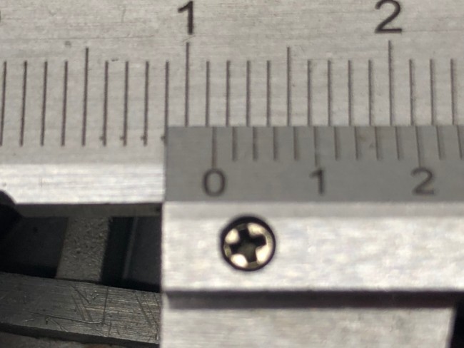

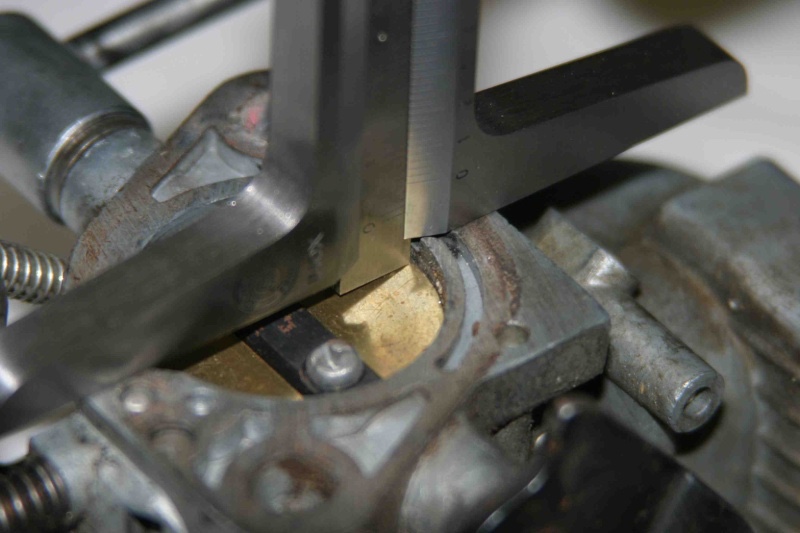

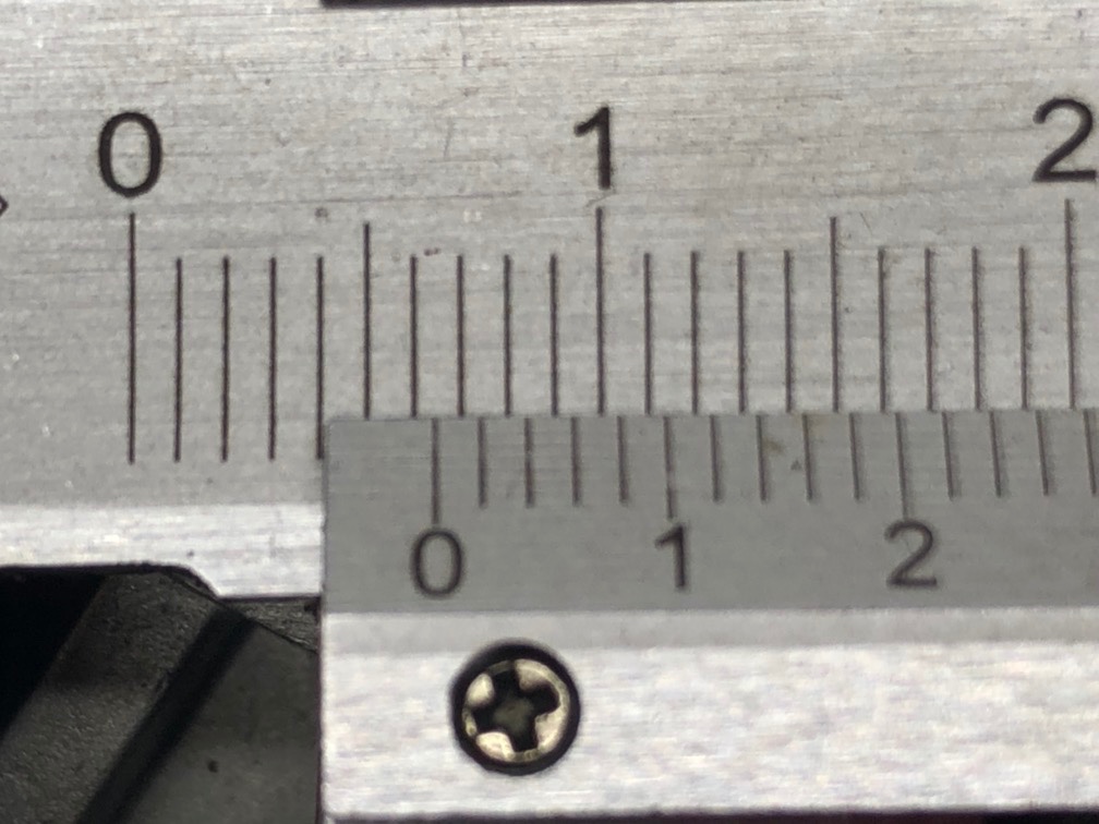

J'imagine que la position pf (papillon fermé) correspond à la position du papillon au maximum de sa fermeture ?
Il suffit donc de déreglé complètement les vis afin d'emmener les papillons en buté, à ce moment là, mesurer les distances jusqu'au plan de joint.
Puis j'ai fait une moyenne des deux, cette moyenne je l'inscris sur mon pied à coulisse numérique que je mets à 0 à cette mesure moyenne, puis je regle de chaque côtés du papillon pour avoir la moitié de la valeur de la distance trouvé grâce à la trigo.
Exemple: le deuxième corps y a un décalage de 5.04mm
Donc mon pied à coulisse doit inscrire +2.52 et -2.52 de chaque côté du papillon

Oui alors mesureur d'angle électronique pour autant de l'étalonner à 0 degrés en position pf du papillon ! Parce que la photo où il est à 0 sur le plan de joint c'est pas tellement juste...

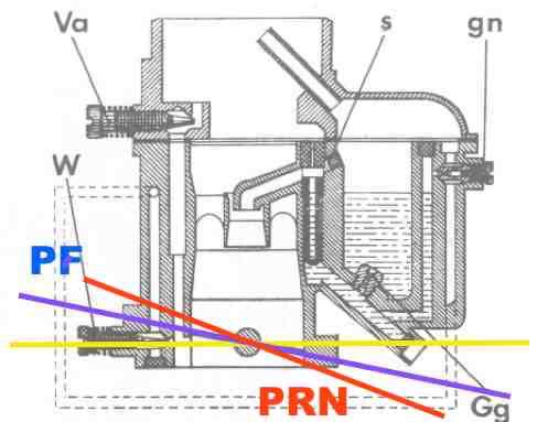

C'est vrai, c'est partir du principe que le plan de joint est parallèle à la position horizontale (position virtuelle, n'oublions pas).
Ce qui n'est pas forcément le cas ! En cas de "banane" monstrueuse (j'ai déjà vu, 0,9 mm de déformation centrale sur un 26/35), ce plan n'est plus parallèle à PH.
Pour une semelle de 105 mm de long, 1 mm de flèche au centre donne une erreur de 1 degré (tangente alpha = flèche de la déformation / moitié de la semelle = 1 / (105/2) = 0,017).
Ce qui fait que le réglage de la PRN ne se fait qu'après avoir rectifié la semelle.
Au pire, semelle rectifiée, donc plane mais avec un plan non parralèle à PH, soit par exemple, 0,50 mm de plus d'épaisseur sur un bord que sur l'autre, l'erreur est de 20 minutes d'arc.
En pratique, le mesureur Solex prend ce plan de joint comme référence ... Tout comme le mesureur électronique ...
(et tu verras en fin de post, jonahf, que pour une ORF, tu n'as pas besoin du plan de joint ...)

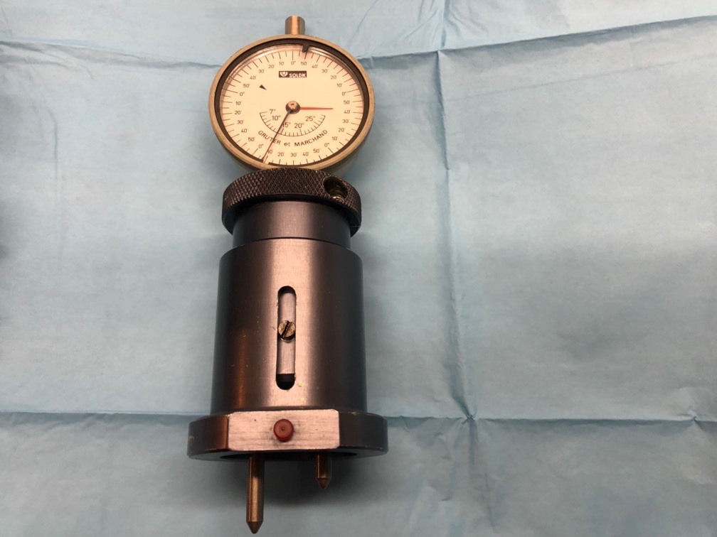

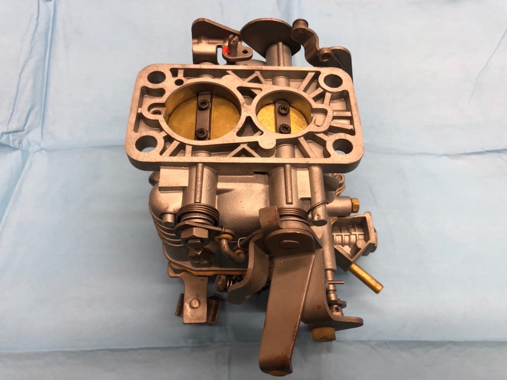

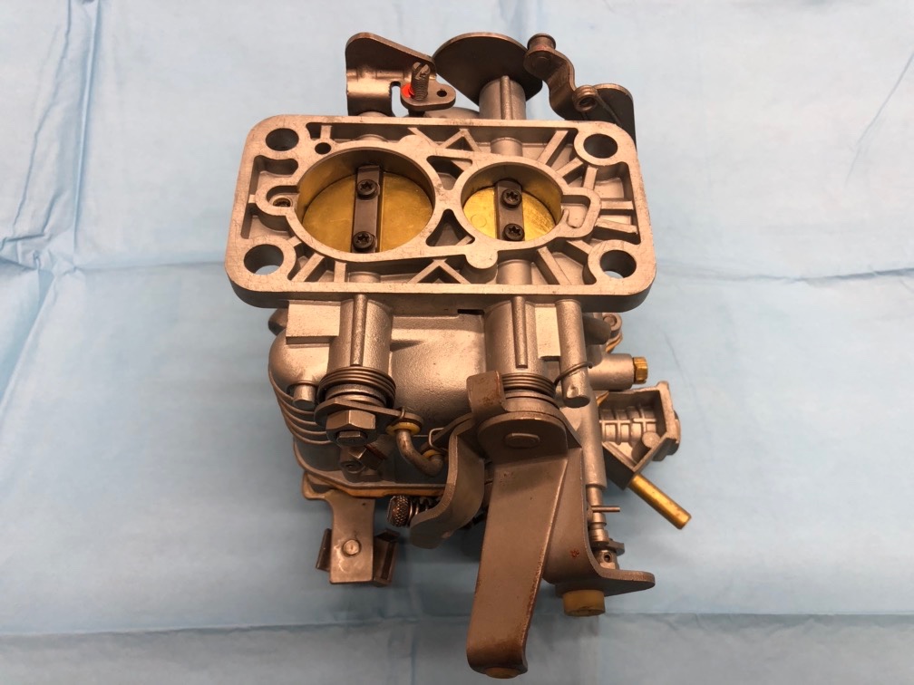

2 - j'ai voulu comparer la théorie à la pratique.

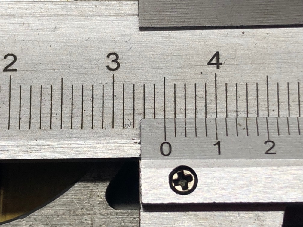

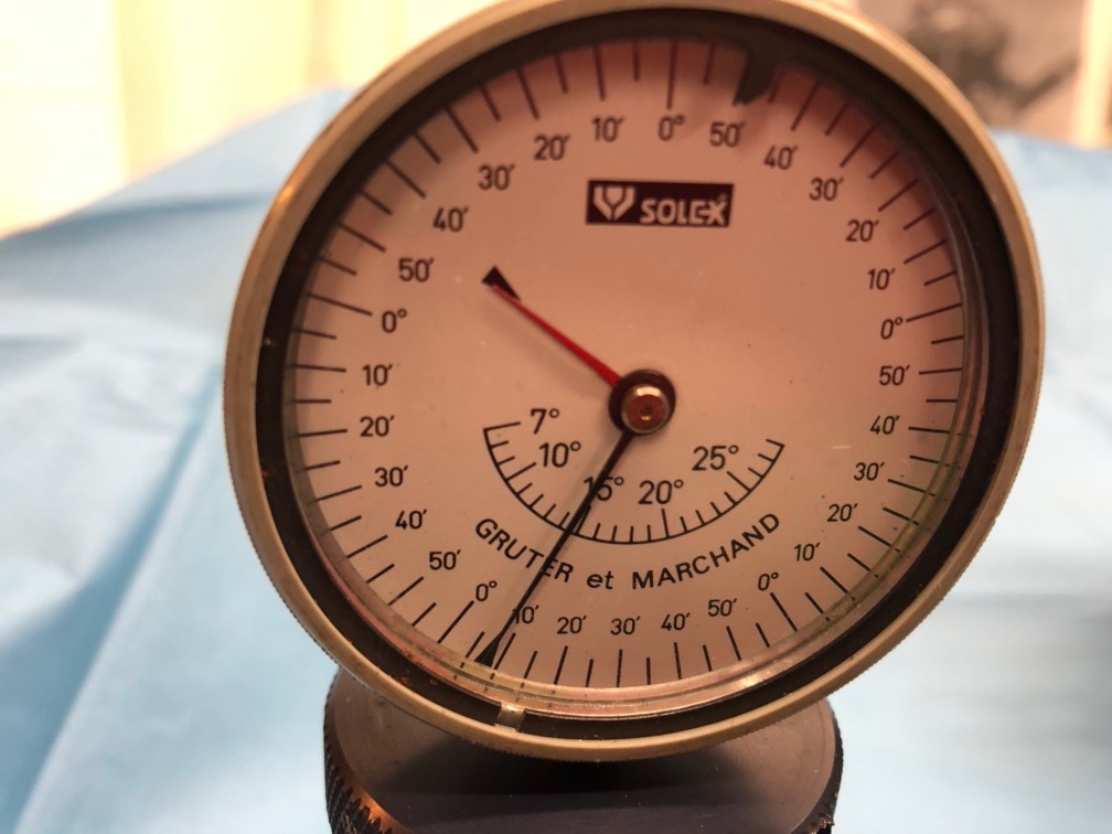

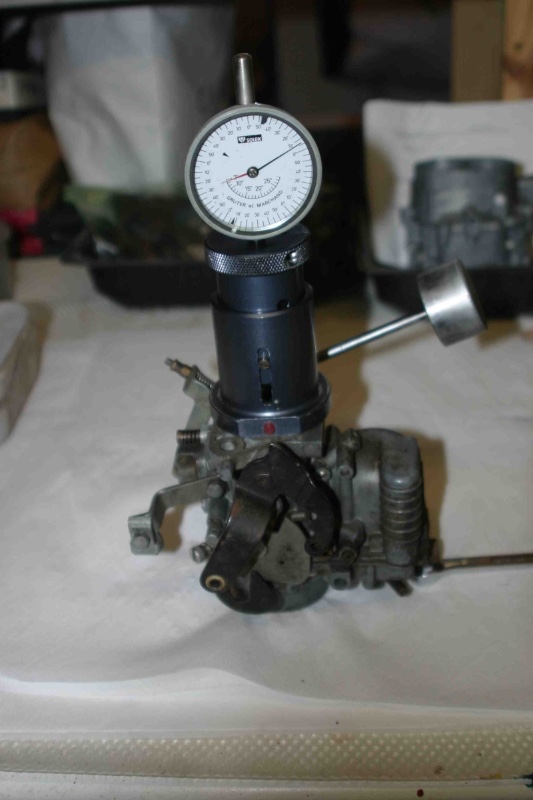

Je prends un 26/35 dans le papillon 2 corps a une PRN à 8° 20' (en fait c'est une ORF à 0° 40' mais qu'importe)

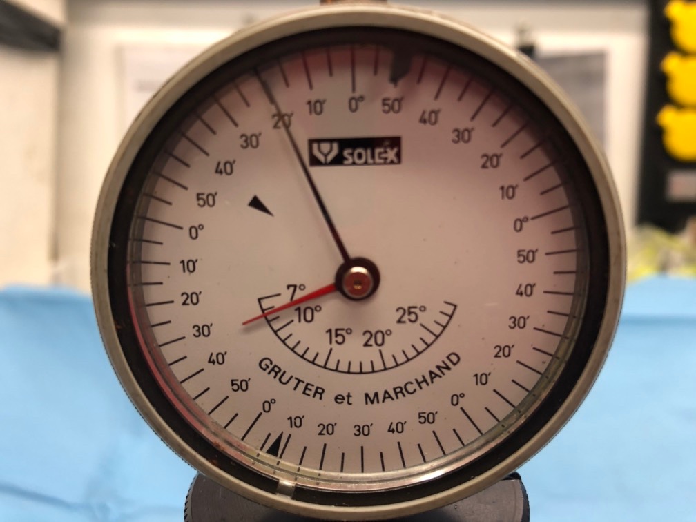

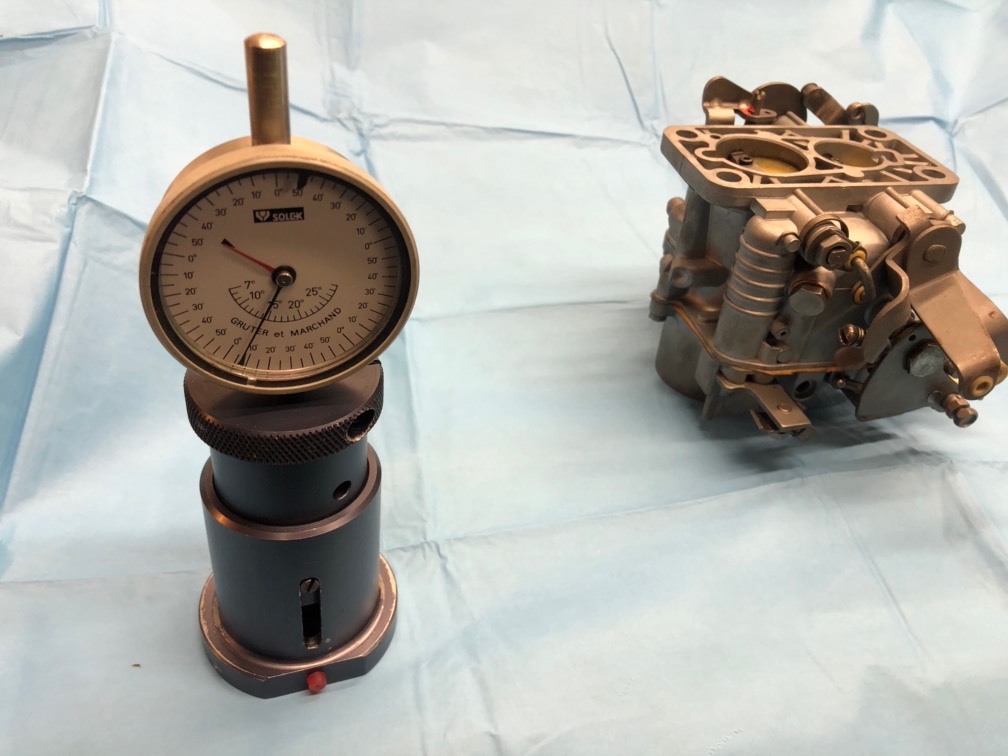

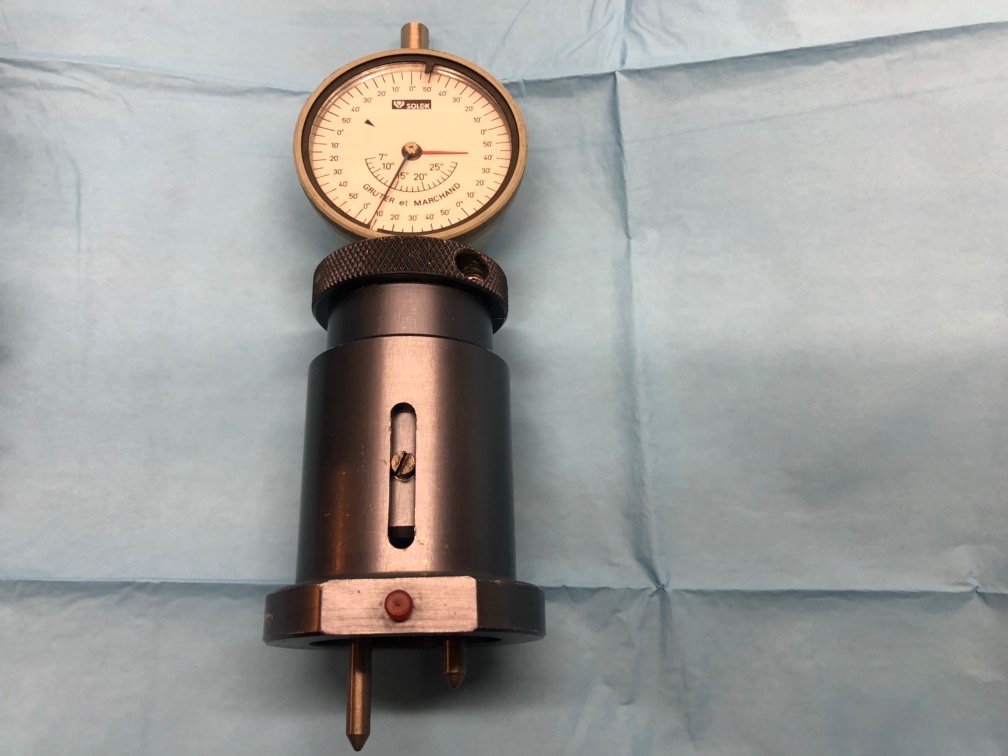

Je prends mon mesureur Solex
que j'étalonne en le posant sur une surface plane
Les aiguilles sont en face de leurs repères respectifs : c'est bon, les pointes de mesure sont sur le même plan!
Je pose le truc sur le carbu et je mesure
J'ai donc bien mes 8° 20'
Je mesure la largeur de la buse à la sortie : 35 mm.
Evidemment que c'est 35 mm car par définition, ce carbu est un 26/35 !!!!!
(comme le Lolo n'aime pas les piles, j'utilise encore un pied à coulisse analogique ...)

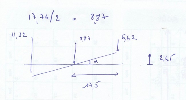

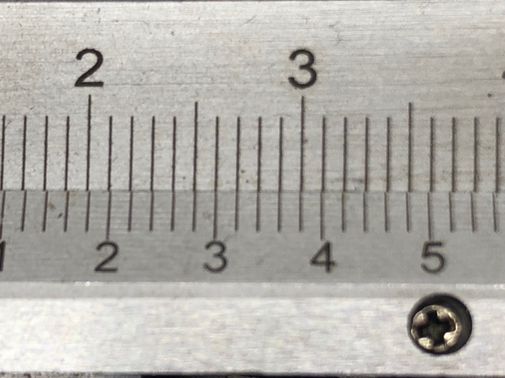

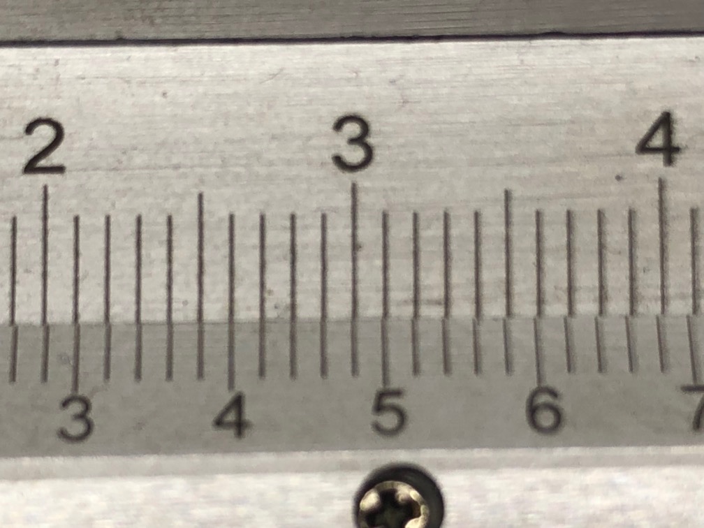

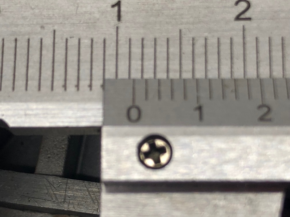

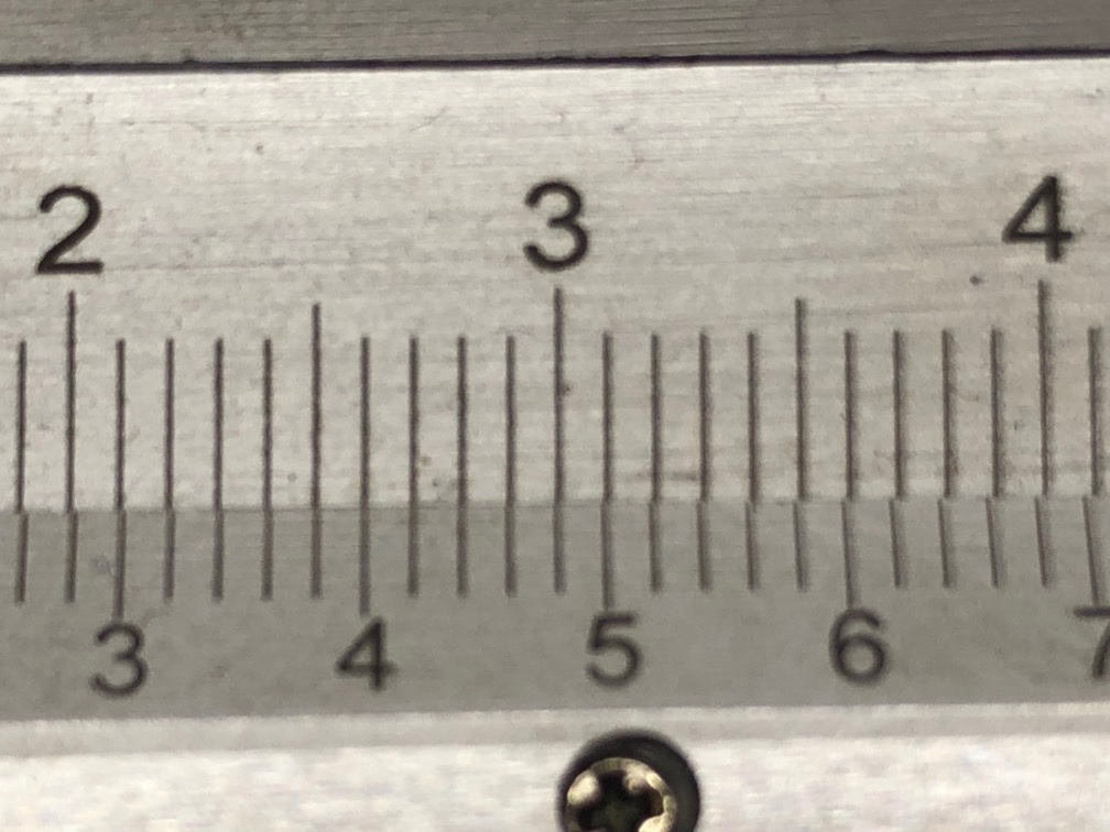

Je mesure la hauteur du papillon 2 corps, coté le plus proche de la semelle :
Soit pour moi, 6,42 mm
Je mesure la hauteur coté le plus enfoncé :
Soit pour moi, 11,32 mm
Sortons le bloc papier :
1 - hauteur de l'axe = moyenne des deux hauteurs = (11,32 + 6,42)/2 = 17,74/2 = 8,87 mm
2 - donc le bord du papillon est plus haut ou plus bas, que l'axe du papillon, de : 8,87 - 6,42 = 2,45 mm

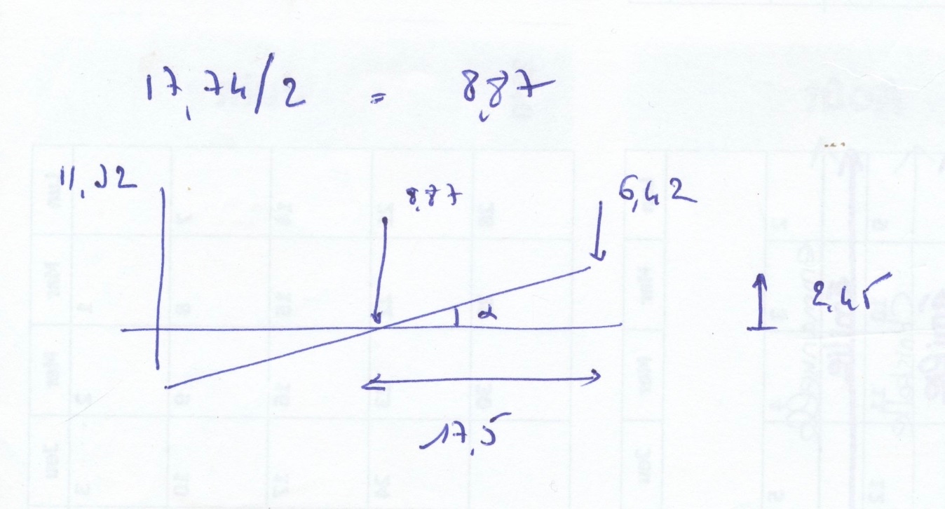

Messages : 1769
Re: Problèmes de réglages carburateur Solex 26/35 CSIC

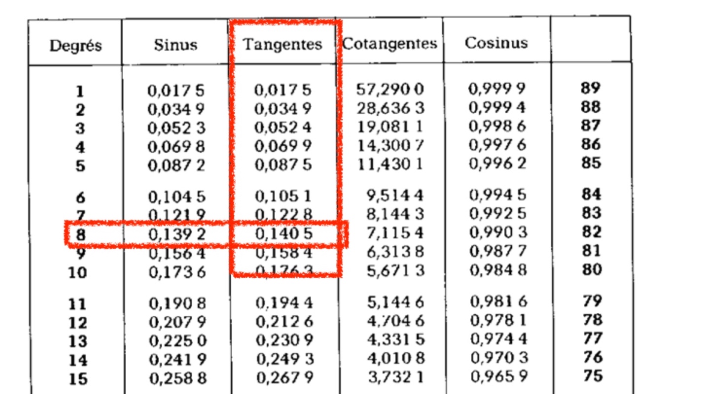

3 - pour calculer l'angle sous tendu par cette différence de hauteur, on utilise la tangente.
Et là je vous fais un dessin ...
On recherche la valeur de alpha.
Tangente alpha = coté opposé / coté adjacent = 2,45 / 17,5 = 0,14
Et si vous prenez une table de trigo, 0,14, c'est 8 degrés !
Donc, la méthode que nous donne notre ami est assez proche de la réalité. La différence avec le mesureur tient à la mesure avec le pied à coulisse.
Nous pouvons retenir qu'en cas de desserrage incontrôlé de votre vis de PRN, cette mesure vous permet de retrouver une position assez proche de ce que demande le constructeur (et à mon avis, suffisante pour rouler ...)
Maintenant, pour mesurer une ORF qui se calcule à partir de la PF, il s'agit d'une variation de 40 minutes d'arc et au niveau du pied à coulisse, c'est tangente de 0 degré 40 minutes et là, toujours pour une buse de 35, c'est 7 centièmes de variation ...
Là, pour mesurer, cela devient chelou ... Avec l'imprécision du pied à coulisse ...
Donc, merci à jonahf, de vous faire faire un peu de trigonométrie, de savoir que cette méthode fonctionne pas mal et que pour être précis, le mesureur Solex reste l'étalon.
PS : d'où l'idée d'utiliser un inclinomètre (cela coûte moins de 15 euros cela sert en menuiserie ... Ou pour mesurer les dévers que vous prenez avec votre deuche ...) pour remplacer le mesureur mécanique ...) pour mesurer l'ORF : c'est trop facile, il n'y a même pas besoin de faire une référence puisqu'on mesure une variation.
Tu poses ton inclinomètre, tu regardes la valeur (peu importe sa grandeur), tu tournes la vis de réglage pour avoir 40 minutes de plus et hop, le tour est joué !
Et là, pas besoin du plan de joint ... Donc, total bonheur !!!!

Bonsoir à tous et toutes mes excuses si le sujet est complètement traité .L'outil Grafter Marchand étant inaccessible pour le commun , il existe une solution à adapter à vos 2ch .L'important est de faire tourner le papillon d'un angle donné depuis la position fermé .Quelque soit la méthode de mesure , elle ne fera pas mieux que le dispositif de réglage .( vis écrou ) J'ai eu le même problême avec un solex de 505 . Le papillon est solidaire de son axe , lequel est entraîné par un levier de 30mm . La technique consiste àfaire tourner le levier de l'angle prévu : devisser la vis de butée. On referme complêtement le papillion .On revisse la butée en intercallant une feuille de papier à cigarette jusquà frottement doux . Dans le cas de la 505 la vis est une M5 au pas de 0,5mm . Un tour de vis fait tourner le levier ( et donc le papillion ) d'un angle de Arc tg ( 0,5/30 ) =0,4586 degrés . Simple et efficace .
Messages : 9188
has-been a écrit : 16 janv. 2025, 20:35 Bonsoir à tous et toutes mes excuses si le sujet est complètement traité .L'outil Grafter Marchand étant inaccessible pour le commun , il existe une solution à adapter à vos 2ch .L'important est de faire tourner le papillon d'un angle donné depuis la position fermé .Quelque soit la méthode de mesure , elle ne fera pas mieux que le dispositif de réglage .( vis écrou ) J'ai eu le même problême avec un solex de 505 . Le papillon est solidaire de son axe , lequel est entraîné par un levier de 30mm . La technique consiste àfaire tourner le levier de l'angle prévu : devisser la vis de butée. On referme complêtement le papillion .On revisse la butée en intercallant une feuille de papier à cigarette jusquà frottement doux . Dans le cas de la 505 la vis est une M5 au pas de 0,5mm . Un tour de vis fait tourner le levier ( et donc le papillion ) d'un angle de Arc tg ( 0,5/30 ) =0,4586 degrés . Simple et efficace .
:merci: mais je sais que je vais passer pour un has been :gnark: mais le passage par le café deuchiste est obligatoire avant de poster sur le forum.

Hi, les coupains,
notre ami a tout à fait raison.
J'entrevois 4 méthodes pour mesurer l'ORF (pas la PRN).
1 - le mesureur d'angle
2 - le pied à coulisse ou la jauge de profondeur
3 - l'inclinomètre
4 - la cale imprimée de mon ami Michel
Vous aurez bientôt toutes les explications ...
PS : par contre, je ne comprends pas à quoi sert le papier à cigarette ?
Pour avoir la PF (Position Fermée) il suffit de dévisser la vis, complètement, pour ne plus avoir d'appui sur la butée ...

Bonsoir Laurent,
Concernant l’option 4, peut on se procurer cette cale imprimée ?
Je te remercie.
( tes carburateurs bagués de roulements étanches marchent à merveille..! )
Etienne.
Messages : 1769
Re: Problèmes de réglages carburateur 2cv Solex 26/35 CSIC
Merci, Etienne LM !
Tu retrouves cette cale sur le forum 2 pattes, rubrique Impression.
Et en même temps, je vais la revalider car elle m'intrigue !!!
