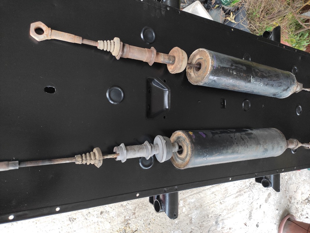

- Messages : 9193
Re: Renaissance 2cv6 1978
Bravo Éric, ça avance
Je ne sais pas pour les initiales mais si quelqu'un a une réponse, je suis autant curieux que toi

- Messages : 9193
 Comme il est beau ce châssis.
  Comme il est beau ce châssis.Oui tes pots sont bien plus propre que les miens, bon la faute a ton serviteur qui faisait un graissage annuel des couteaux trop généreux
