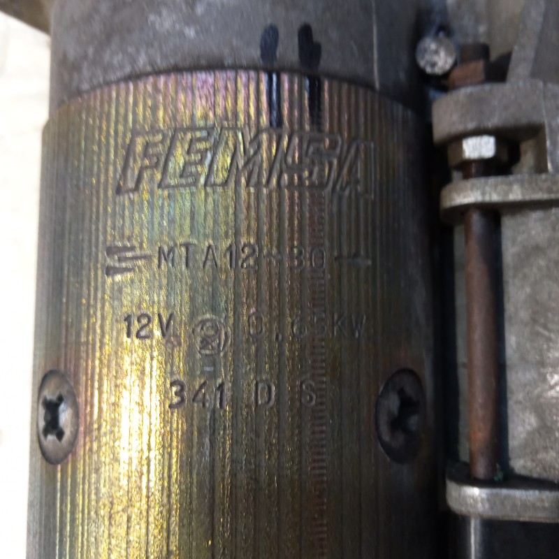

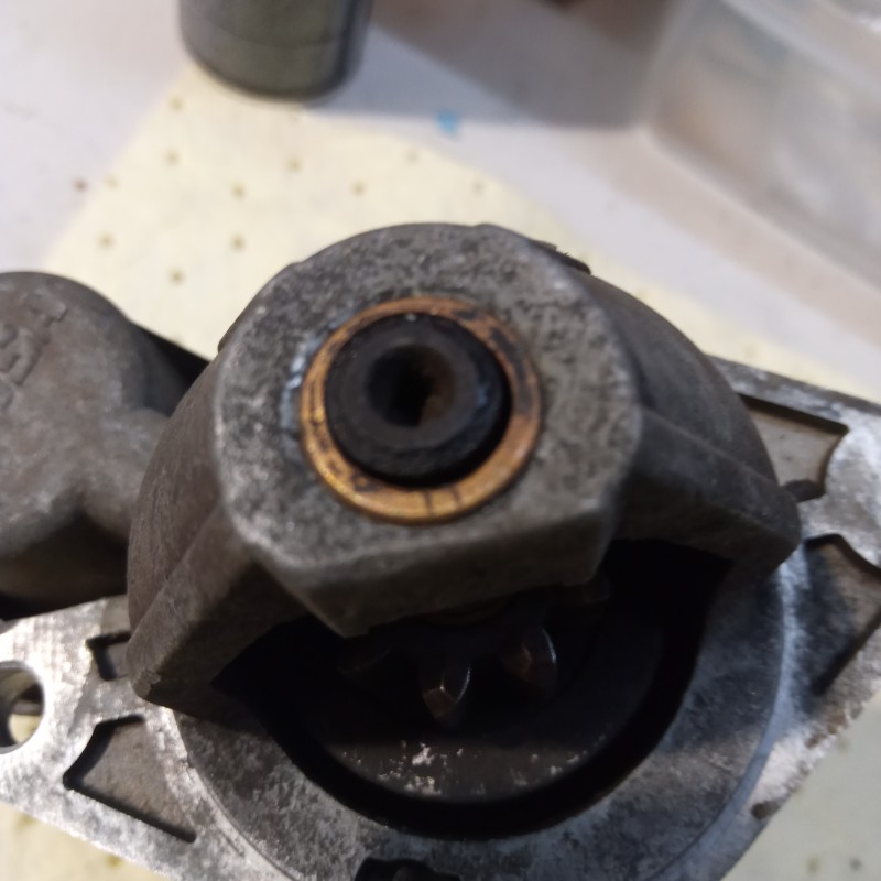

Bonjour à tous.

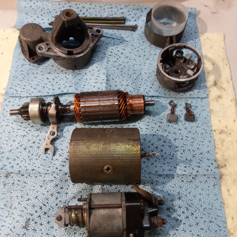

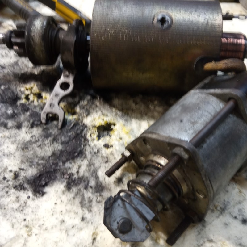

La restauration de mon moteur étant terminée (sans essais démarrage!), je m'attaque aux périphériques. Aujourd'hui, le démarreur! Fortement encrassé, j'ai décidé de le démonter entièrement pour le nettoyer: c'est la première étape de l'entretien.
Le constat: charbons usé normalement mais à changer mais surtout, un jeu important sur l'axe coté roue crantée. En cause le palier en bronze usé ! Mon problème, c'est que je ne trouve pas de fournisseur qui vende ce fameux palier!!! Par contre, ils vendent tous des démarreurs neufs.
Bon vous l'avez compris, souhaitant conserver mon démarreur d'origine, connaissez-vous une adresse d'un pro (même un particulier si sérieux) vendant cette pièce?
Je joins quelques photos.
Merci.

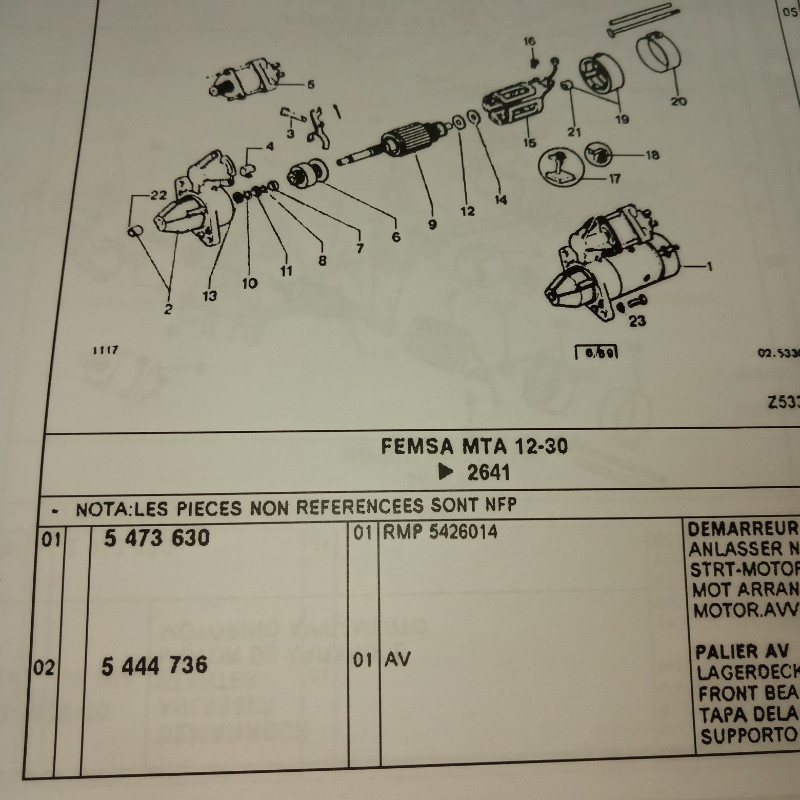

Il est possible que cet induit pour ce démarreur ne se fabrique plus.
Trouver un démarreur MTA femsa sur bourse d'échange ou BC.
eBay : https://www.ebay.fr/itm/305281987901

Hi, Python 26,
des bagues bronze, cela se trouve assez facilement.
Il suffit d'avoir les côtes nominales. Cela ne doit pas être très dur de les trouver vu que tu as tout démonté ...

Hello,
Effectivement il faut les ajuster au micro- tour car seul le diamètre intérieur est à la bonne côte.

J'ai trouvé mes bagues chez TRI DISTRIBUTION.
J'ai commandé également un roulement qui était HS sur mon alternateur.
Par contre, j'ai eu plus de frais de livraison que le montant des pièces. Mais bon, l essentiel c'est d'avoir trouvé pour pouvoir sauver mon démarreur.

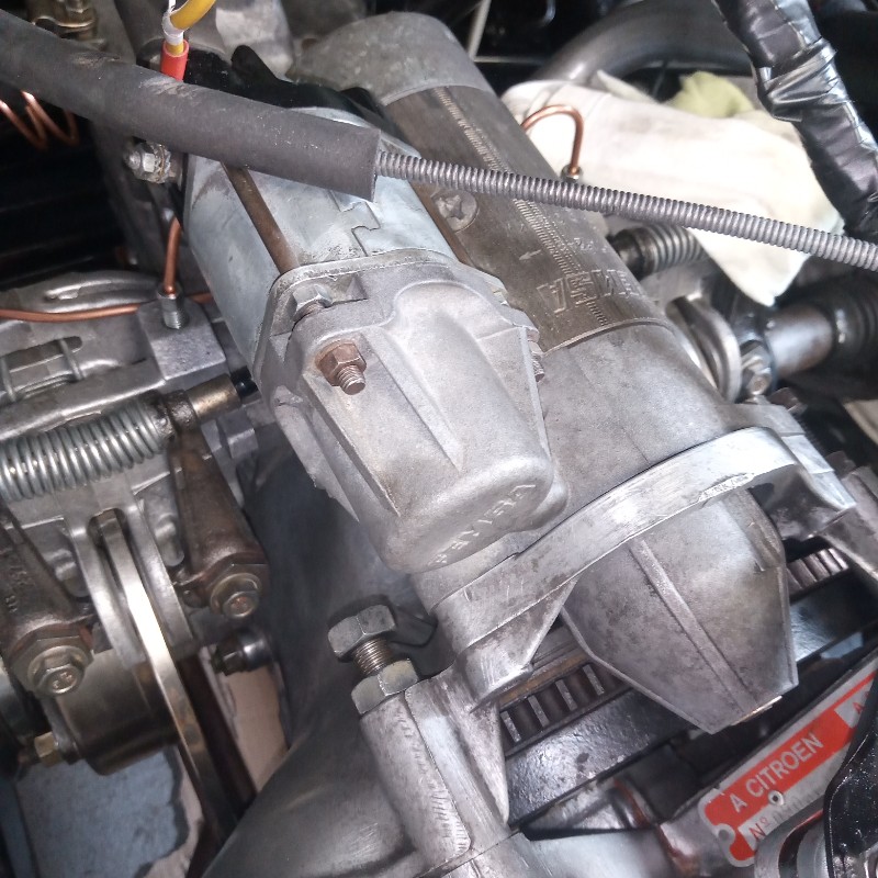

Bonjour à tous.
Désolé pour le retour tardif, mais en ce moment je me bagarre avec mon carbu.
Pour vous dire que j'ai reçu les bagues bronzé que j'ai monté sans difficulté. De plus, j'ai également changé les balais qui étaient bien usés.
Essai sur l établi puis montage sur la bête.
Et ça marche à merveille.
Voilà, un démarreur de sauvè !
