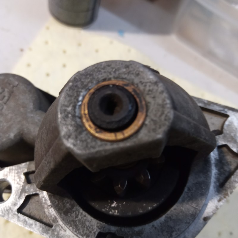

La restauration de mon moteur étant terminée (sans essais démarrage!), je m'attaque aux périphériques. Aujourd'hui, le démarreur! Fortement encrassé, j'ai décidé de le démonter entièrement pour le nettoyer: c'est la première étape de l'entretien.

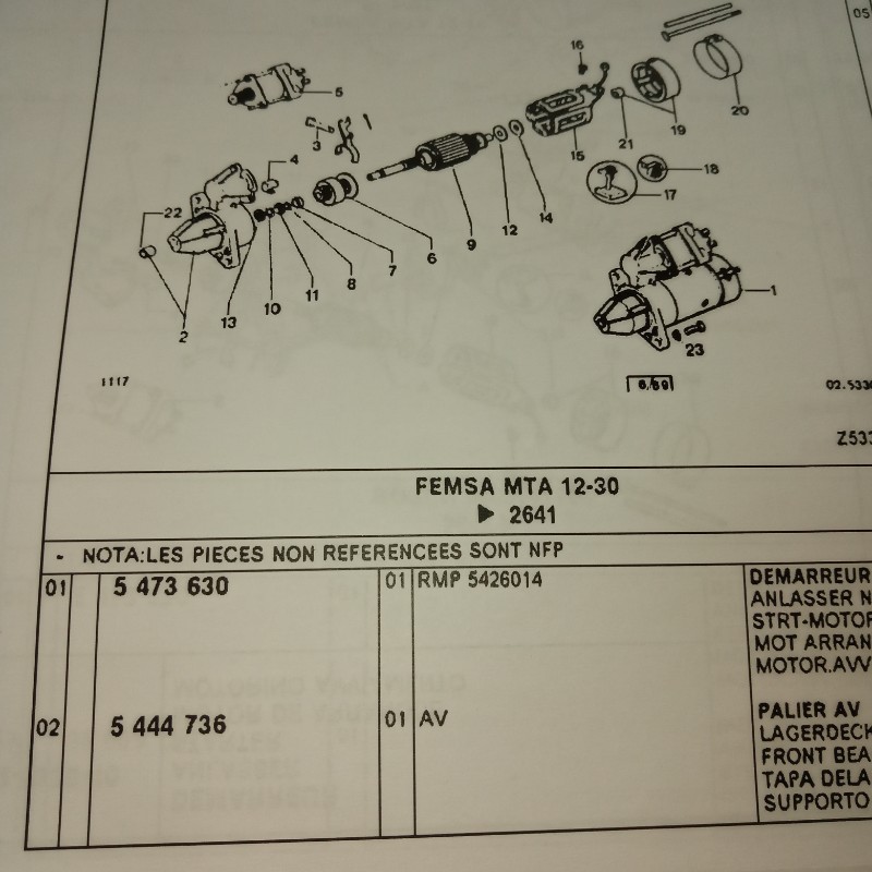

Le constat: charbons usé normalement mais à changer mais surtout, un jeu important sur l'axe coté roue crantée. En cause le palier en bronze usé ! Mon problème, c'est que je ne trouve pas de fournisseur qui vende ce fameux palier!!! Par contre, ils vendent tous des démarreurs neufs.
Bon vous l'avez compris, souhaitant conserver mon démarreur d'origine, connaissez-vous une adresse d'un pro (même un particulier si sérieux) vendant cette pièce?
Je joins quelques photos.

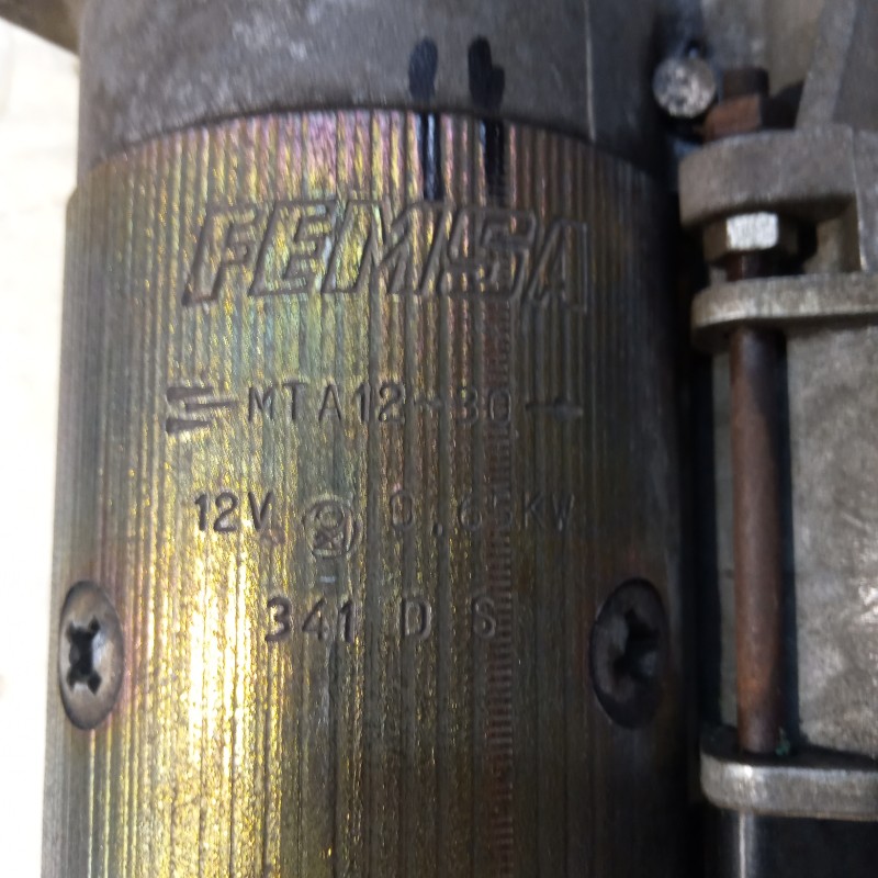

Il est possible que cet induit pour ce démarreur ne se fabrique plus.
Trouver un démarreur MTA femsa sur bourse d'échange ou BC.

Hi, Python 26,
des bagues bronze, cela se trouve assez facilement.
Il suffit d'avoir les côtes nominales. Cela ne doit pas être très dur de les trouver vu que tu as tout démonté ...

Hello,
Effectivement il faut les ajuster au micro- tour car seul le diamètre intérieur est à la bonne côte.

J'ai trouvé mes bagues chez TRI DISTRIBUTION.
J'ai commandé également un roulement qui était HS sur mon alternateur.
Par contre, j'ai eu plus de frais de livraison que le montant des pièces. Mais bon, l essentiel c'est d'avoir trouvé pour pouvoir sauver mon démarreur.
Pour l'ajustement, je ferai ça au marteau, je suis un spécialiste
Je vous tiendrai au jus pour la suite.

Bonjour à tous.
Désolé pour le retour tardif, mais en ce moment je me bagarre avec mon carbu.
Pour vous dire que j'ai reçu les bagues bronzé que j'ai monté sans difficulté. De plus, j'ai également changé les balais qui étaient bien usés.
Essai sur l établi puis montage sur la bête.
Et ça marche à merveille.
Voilà, un démarreur de sauvè !

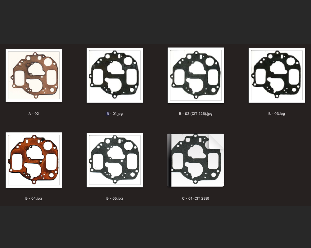

Maintenant que mon moteur, mon démarreur et mon alternateur sont terminés et fonctionnent, J'ai entamé la révision de mon carbu 26-18 avec dash pote :demontage complet, nettoyage manuel au dégraissant frein, soufflage, nettoyage au bain ultrason, remontage avec changement des joints et il fonctionne moins bien qu avant (ne tiens pas le ralenti) Après plusieurs démontage et nettoyage et de multiple reglage j'ai quand même réussi à faire en sorte qu il tienne le ralenti mais ne tourne pas bien rond.
Demain je vérifierai si je n'ai pas de prise d'air. J'envisage aussi de changer la vis de richesse qui n a pas beaucoup d'influence sur le régime moteur. Par contre, elle monte bien dans les tours.
Voilà, demain est un autre jour !

Bon, le fautif était le joint de cuve. C'est n'était pas le bon ! Il y a de nombreux commentaires sur ce forum concernant ses fameux joints ayant tellement de déclinaison que même les vendeurs spécialisés s y perdent, sans parlé de la qualité de fabrication.

Hi,
ah oui, tu es un facétieux si en plus, tu ne mets pas les bonnes pièces ....
Des revendeurs qui se perdent dans les joints de carbu ?
Il n'y en a que 7 différents ...
PS : et si tu es patient, tu devrais avoir l'explication dans le prochain 2cv Xpert qui sortira fin juin 2025 !
