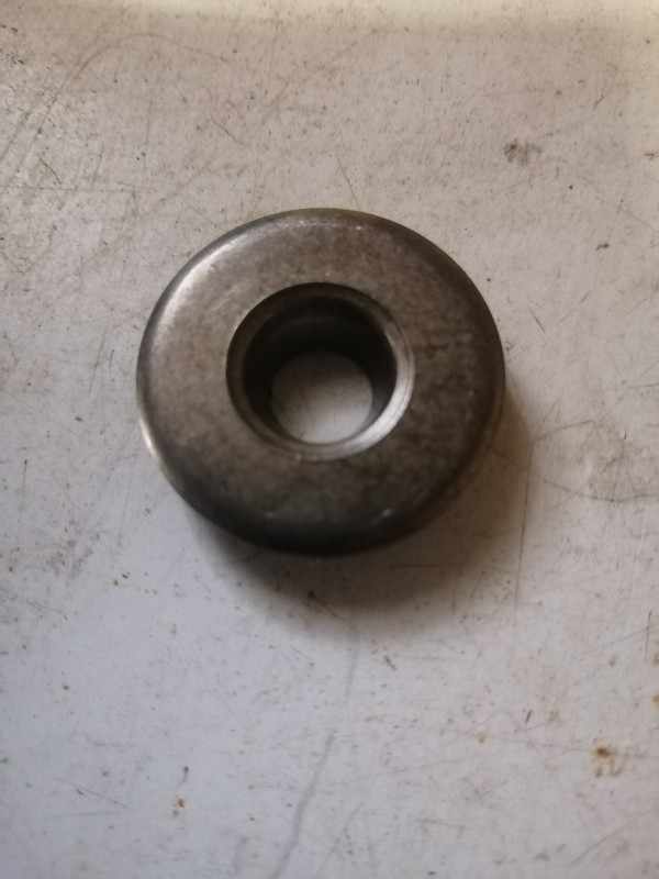

Pour être plus précis :
voici la coupelle adéquate vue du dessus :
Et la coupelle destinée à recevoir deux ressorts qui était montée sur l'admission :
L'alésage de la deuxième est de 17,25 mm contre 24 mm pour la première comme je précisais
On distingue bien la différence qui existe sur le dessus de chaque coupelle...l'une est légèrement alésée, l'autre est plate sans alésage.
Re: Culasse et ressort de soupape 2cv ak2 moteur 602cc
Je précise juste que le lamage de la coupelle recevant le ressort unique mesure 33,2 mm fil du ressort de 4,2 mm. Celui recevant les doubles ressorts fait 32 mm fil du ressort de 3,6 mm.
Hi, Lucky,
<< j'ai ce qu'il te faut dans mon stock ... Mais tu veux la coupelle supérieure ou inférieure ?
>> Je confirme bien que la coupelle inférieure 1 ressort est plus grande que la coupelle inférieure 2 ressorts.
Et que la coupelle supérieure est identique sur culasse 1 ressort que sur culasse 2 ressorts.
>> Et c'est logique car le diamètre intérieur d'un ressort culasse 1 ressort est identique au diamètre du ressort extérieur culasse 2 ressorts.
L'appui est donc identique. Par contre, comme le fil est plus épais sur ressort culasse 1 ressort, la coupelle inférieure est donc plus grande pour que l'appui du ressort soit uniquement sur la coupelle et pas sur la culasse.

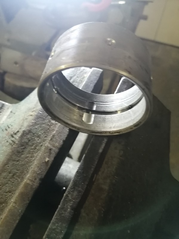

Voici 2 photos du palier arrière de vilo :
On voit bien deux rainures indiquant qu'un corps étranger s'est retrouvé coincé ...du coup j'hésite beaucoup à remonter ce palier, même si l'extérieur reste acceptable...
Messages : 11512
salut
et le vilo ,il est pareil ?. perso je monterait un neuf ,c'est facile a changer il coute pas trop cher aussi.
attend d'autres avis !!!.
renato13 a écrit : 18 avr. 2025, 20:44 salut
Bonsoir René,
Le vilo est en bon état...le palier c'est une cinquantaine d'euros...
