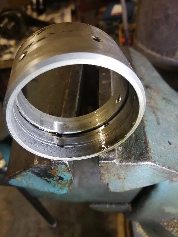

Re: Culasse et ressort de soupape 2cv ak2 moteur 602cc
Voici 2 photos du palier arrière de vilo : On voit bien deux rainures indiquant qu'un corps étranger s'est retrouvé coincé ...du coup j'hésite beaucoup à remonter ce palier, même si l'extérieur reste acceptable...
salut
et le vilo ,il est pareil ?. perso je monterait un neuf ,c'est facile a changer il coute pas trop cher aussi.
attend d'autres avis !!!.
