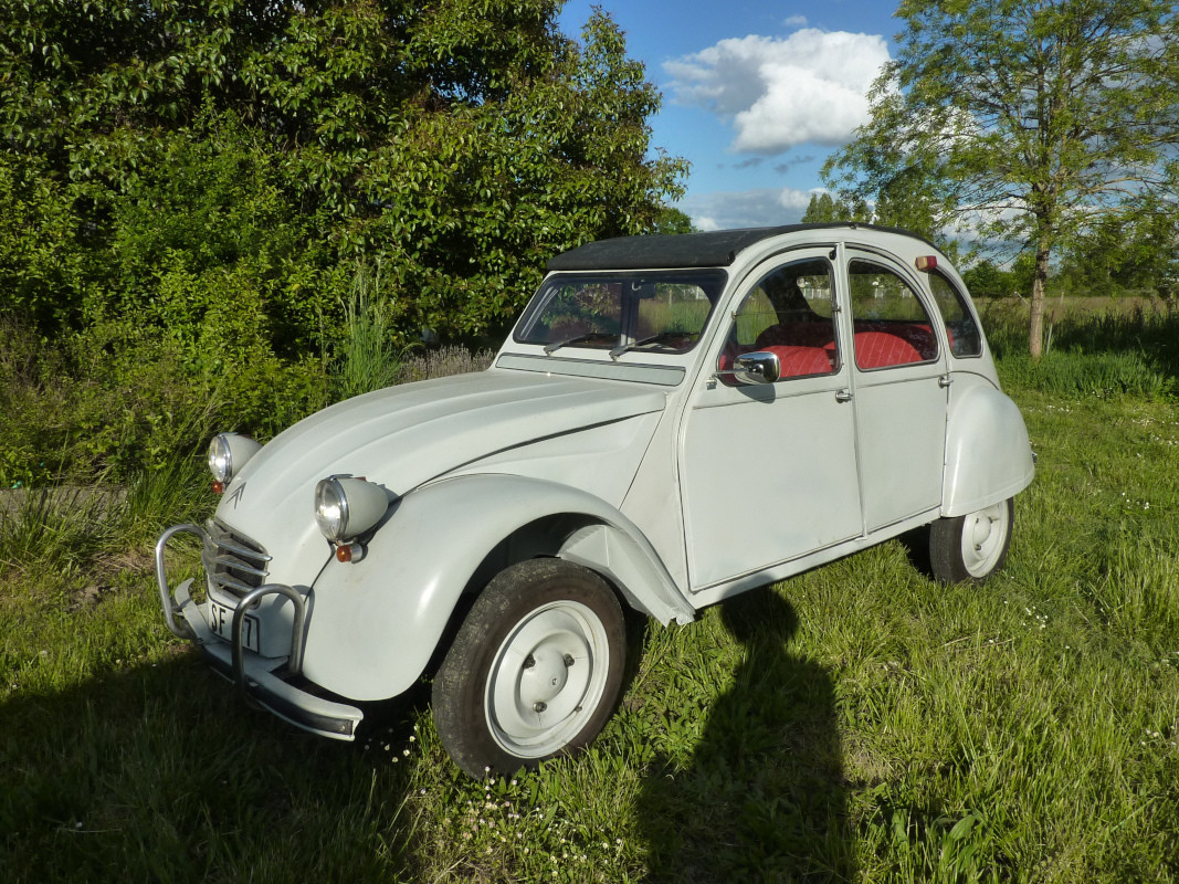

Au final, le mat lui donne une certaine classe, et comme une patine aussi !
Pour l'avertisseur, je suis confiant, tu vas y arriver !
- Messages : 9482
Re: Etat des lieux de ma 2cv
Oui @Damien25 a raison, cette couleur lui va bien
Elle ressemble de + en + à une 2cv.

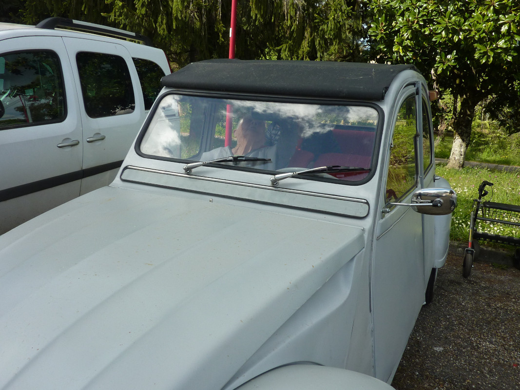

J'ai quand même un problème d'alignement des attaches latérales de la capote. J'ai avancé le cadre métallique d'ouverture au maximum, mais il manque cinq millimètres environ pour les attaches entrent dans les pattes latérales. Et la fixation inférieure de la capote, côté coffre, est elle aussi à son réglage maximum. D'après vous, je devrai tendre encore la capote ?
Il me semble me souvenir que quelqu'un m'avait demandé une photo du joint de capote, à l'avant. La voici : Je me demande encore comment la poignée intérieure s'attache au repos. Elle ne se clipse pas sur la pression. Faut-il faire une boucle avec la poignée ? Bon week-end à tous, merci !

Bonjour, il faut tendre un peu la capote, pour faire entrer les accroches, pour la poignée, tu peux la faire passer derrière le rétro, ça gêne pas la vue

Je ne sais pas trop comment tendre davantage la capote, je suis au maximum des trous oblongs permettant un réglage, autant côté coffre que côté charnières du cadre avant. Bien sûr, j'aurais du légèrement avancer le cadre avant de percer les trous de fixation dans la caisse.
J'essaierai d'allonger les trous à la lime, sur quelques millimètres, cela devrait être jouable..

- Messages : 17057
Jean-Pierre !
C'est quoi cette façon d'attacher la capote ? Et que font ces sangles à l'avant ?
A l'avant, pas de sangle par contre, la pression de la poignée doit se fixer sur le bouton pression vissé sur la traverse, en faisant le pli de la capote vers l'arrière !
Je te renvoie à mon post (en toute modestie !): viewtopic.php?p=163216#p163216

Salut Jean-pierre,Deuchémoi a écrit : ↑12 avr. 2025, 21:09
Jean-Pierre !

Euh, j'avoue ne pas avoir tout compris... Mais comme j'ai tout à apprendre sur le sujet, je me renseigne...
La capote ne se replie pas ainsi ?
Je l'avais simplement ouverte pour prendre la photo.
Et il faut que j'ajoute une pression, effectivement, pour attacher la sangle, capote à moitié dépliée.
Merci @Deuchémoi pour les photos !

- Messages : 17057
Aucune inquiétude à avoir !! C'est qu'on aime bien se chicaner ...
Pour la capote :
il n'y a pas de sangle "latérale" à l'avant (celle que tu fais passer par dessus, entourée en rouge).
le surplus de toile (entourée en bleu) doit être replié vers l'arrière, à plat. Sympa le tendelet, même si je me suis toujours demandé l'intérêt réel de cet accessoire ! Si c'est pour avoir de l'ombre, autant laisser la capote (pour la protection de la boite crânienne, une casquette sera utile et permettra aussi de gérer les cheveux récalcitrants) et pour l'air, on ouvre le volet d'aération et les fenêtres (d'accord, l'ouverture entière de la capote est plus efficace) ! Mais je suis d'accord, ça donne un petit cachet supplémentaire, un petit truc en plus !

C'est une sangle à l'avant ou le cadre mobile de la capote qui est généralement gris ?
Je confirme que le tendelet est efficace contre les coups de soleil (celui que j'ai fabriqué va jusqu'à la traverse arrière) et l'espace entre la caisse et le tendelet procure une courant d'air agréable qu'il n'y aurait pas capote fermée. Je n'ai pas besoin de le retirer pour ouvrir et fermer la capote, je ne roule plus capote mi ouverte (elle s'était envolée en 92 et avait failli assommer ma tante Marcelle assise à l'arrière

je crois que Éric @cirev13 a raison, @Deuchémoi, c'est l'armature du système d'ouverture intérieure.

Non @Deuchémoi , ce n'est pas une sangle, c'est le profilé gauche de l'armature d'ouverture de la capote. Je ne l'avais pas repliée car je voulais juste faire une photo du joint...

Shame on me !! Vous avez raison, et maintenant que le photo est agrandie, je me demande comment je n'ai pas pu le voir et surtout ... y penser !!
Le début de la descente ?...

Ce n'est pas grave, Nicolas @Deuchémoi !
A ta décharge, la photo originelle n'a pas une grande définition...
Bonne soirée à tous !

Hier, ce fut un grand jour : la première sortie sur route de ma 2CV !
Grandes espérances... et grande déception aussi..
J'ai fait le plein de carburant, avec du E05...
Elle roule bien, démarre au 1/4 de tour, les vitesses passent parfaitement, la suspension est efficace et confortable, les freins efficaces, les reprises correctes (sur plat, elle repart facilement sur le 4ième rapport)
J'ai pris rendez-vous pour son Contrôle Technique jeudi prochain 24 avril...
Quelques photos (tous les enjoliveurs ne sont pas encore montés !) Sous un autre angle : J'ai décidé d'aller la montrer à ma mère, qui habite à 13 km de là : Au moment où je veux la redémarrer, impossible !
Accélérateur, starter, pas starter, impossible de la mettre en marche !
Bien sûr, je suis parti sans aucun outil...
La bobine est à peine tiède... Je vérifie l'allumage, une belle étincelle apparaît, donc ce n'est pas la cause de la panne. L'essence semble arriver, mais je ne peux pas dévisser le collier sur le tuyau d'entrée du carburateur.
Donc, problème de carburation..
J'insiste, plusieurs fois au démarreur, puis en la poussant : rien, aucune explosion...
Après plusieurs tentatives, j'arrive à la faire démarrer, starter tiré à fond.
J'arrive à rentrer chez moi, starter toujours tiré. Elle "tire" assez bien, mais le ralenti ne tient pas.
Une fois arrêtée, elle ne démarre plus..
J'ai révisé entièrement le carburateur, lors de la restauration, donc, je ne le crois pas en cause.
Je pense à une prise d'air, à la tubulure d'admission fuyante ?
Ou à l'arrivée d'essence, même si j'avais révisé la pompe ?
Demain, je vais vérifier le niveau d'essence dans la cuve. S'il est correct, je vais démonter la tubulure, en essayer une autre..
Je vous dirai.
Bonne journée à tous, merci pour vos conseils...
