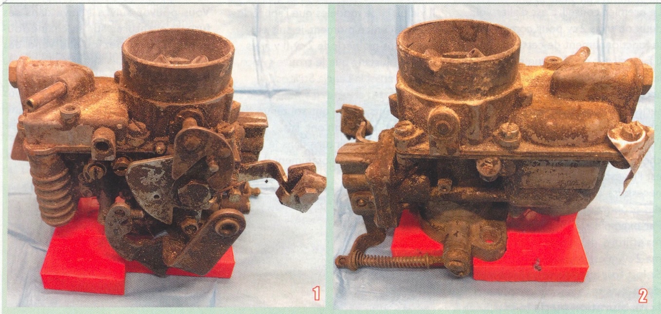

elle tourne mais ne démarre pas. le carburant arrive du coup j'ai inspecté le carburateur un solex 34 pics 6. en fouillant sur internet j'ai trouve une présentation du principe du carburateur solex, faite par un indien, qui explique le principe du démarrage au starter ( le bi-pass) , le ralenti et bien sur le fonctionnement normal avec le papillon des gaz. j'ai identifie vis d'air et de richesse pour le ralenti, mais il y a deux gicleurs sur le cote dont je ne suis pas sur de la fonction et je voudrais savoir si ils se règlent ( a priori non) voyez donc la photo. j'ai aussi note qu'il ne fallait surtout pas toucher au calage fermé du paillon des gaz ... merci de vos conseils avisés.

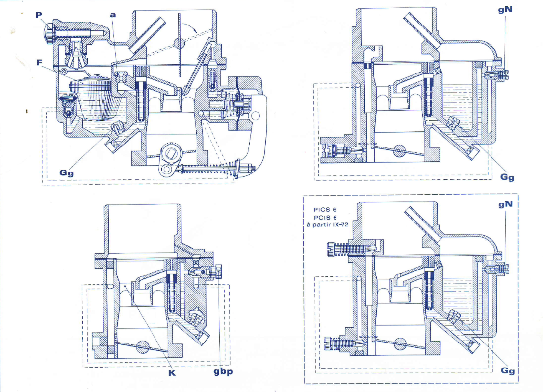

2 - voilà un schéma de 34 PICS
3 - sur le coté, le petit gicleur, c'est le gicleur de ralenti gN : le plus gros, c'est le gicleur de by-pass gbp.

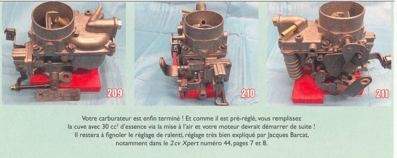

4 - si tu veux tout savoir sur ton carbu, direction :
2cv Xpert numéro 69, pages 22 à 37 (démontage)
2cv Xpert numéro 71, pages 22 à 38 (remontage)
Le tout en 401 photos !
PS : on commence avec ceci :
et on finit avec ceci :

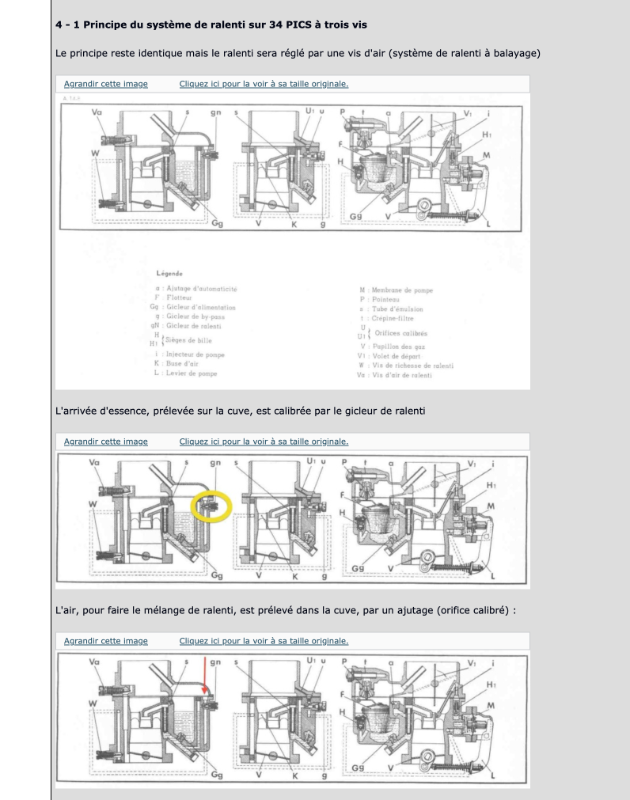

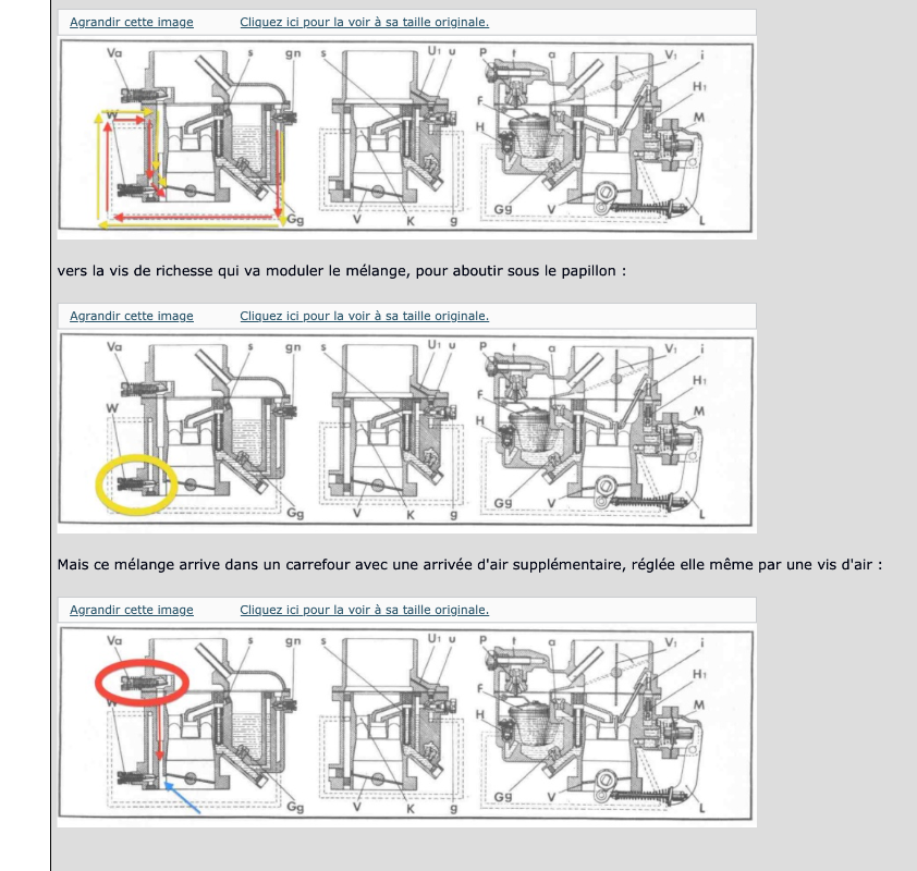

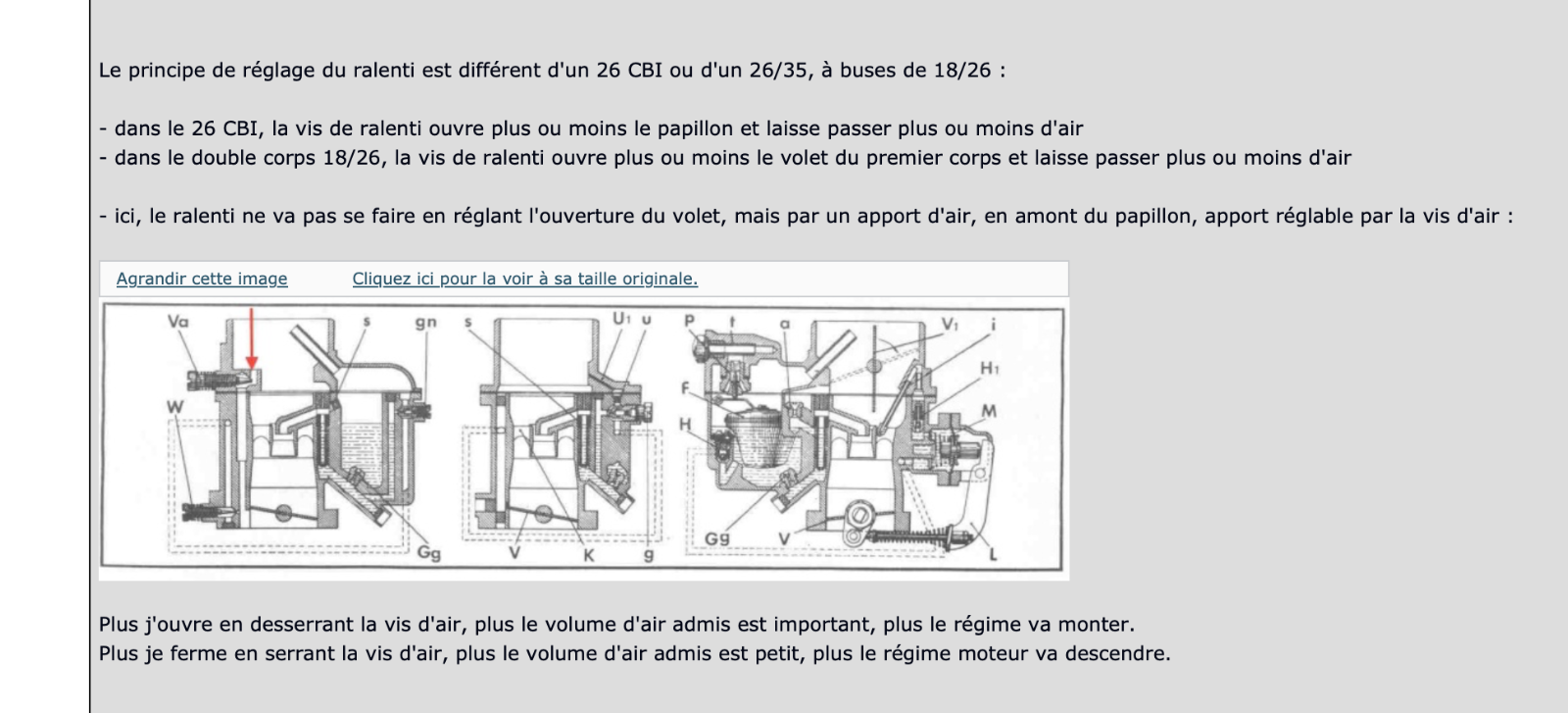

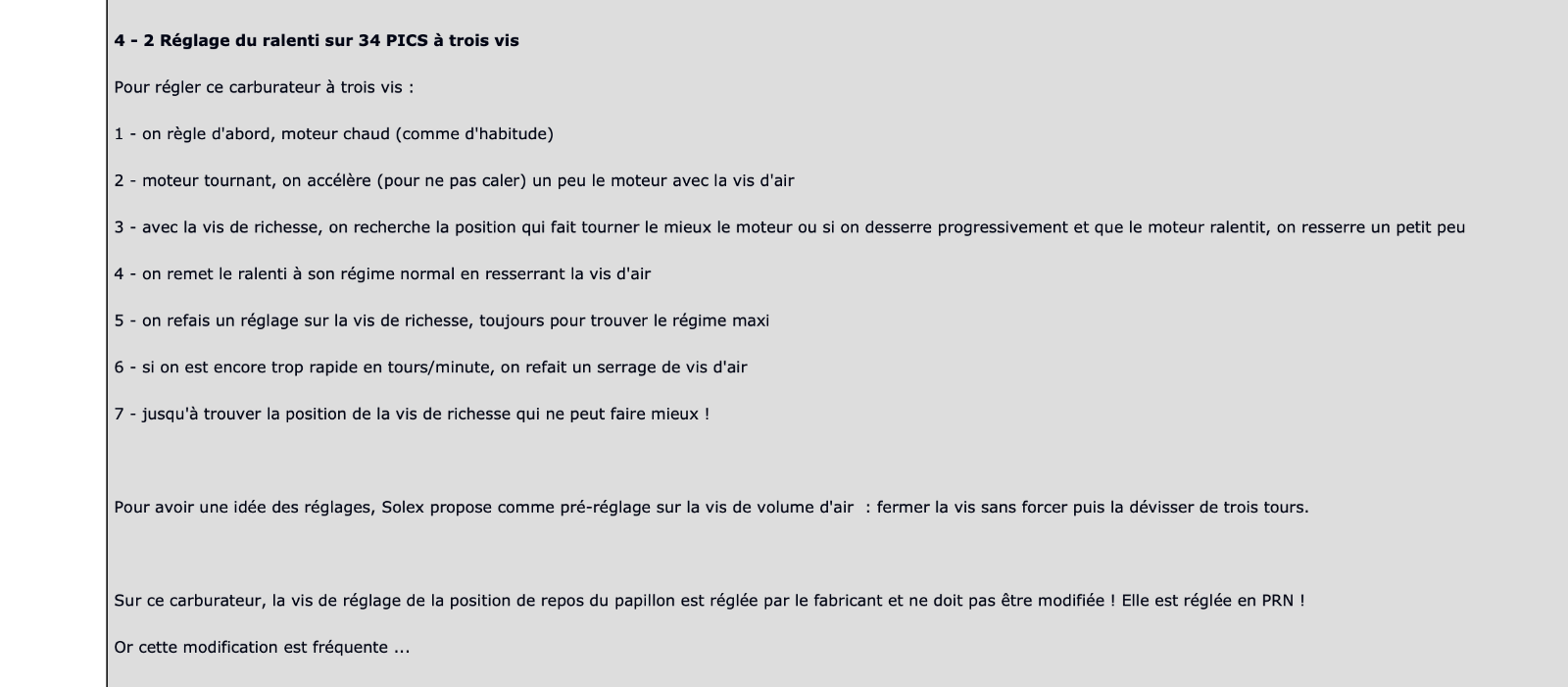

pour régler ton ralenti, un très bon article écrit en duo :
https://forum2pattes.forumactif.com/t90 ... light=nuls
Un extrait :
En image Solex !

Lolodubalaou a écrit : 15 avr. 2025, 07:56 Hi,
Un extrait :
En image Solex !

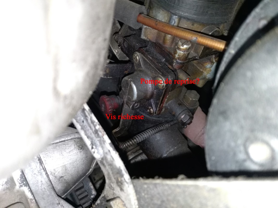

Je viens de lire ce post intéressant, mais alors pour mon propre carburateur 34 PICS 6 de ma deuche je ne trouve pas si il est à 3 vis ou à 2 vis?
je n'ai encore recu les 2cv expert... :D
Messages : 2085
Re: comprendre mon carbu sur 2cv 4 1973 - solex 34 pics 6 réglage des gicleurs ?
Ton carbu a t'il une vis assez grosse, en alu, proche du plan de joint, sur la face arrière ?

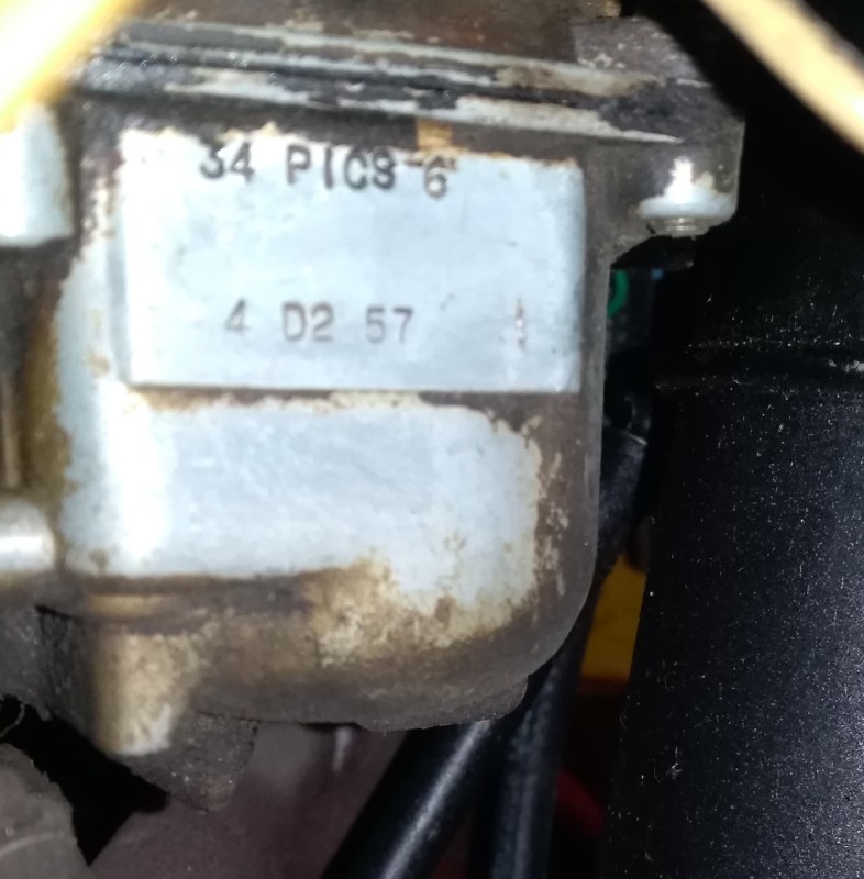

Sinon tu me donnes les gravures sur le corps-cuve coté droit.

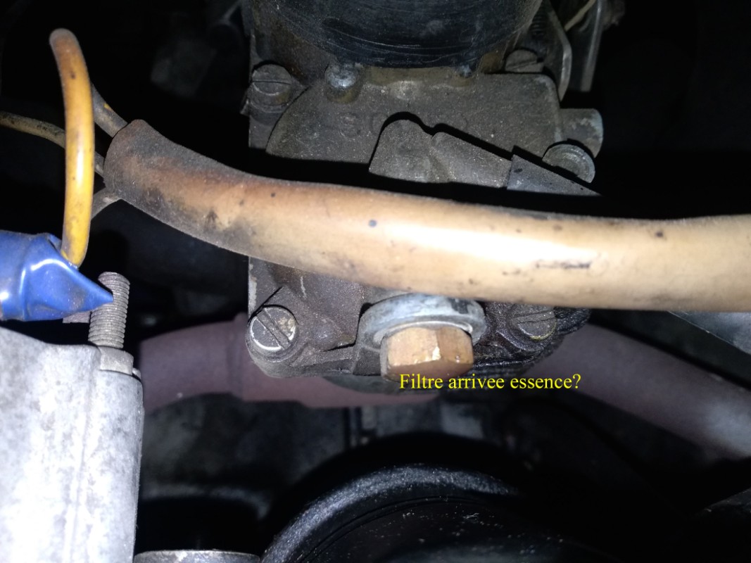

Voilà les photos de mon carbu (Déja posté sur un autre post dedié)
inscription indiquée: 34 PICS 6 4 D 2 57
vehicule d'avril 1972
et autres photos
vue coté volant
vue coté reniflard
Messages : 2085
Hi,
34 PICS 6, repère CIT 101, code Solex 122 57, monté sur 435 cm3 (2cv4, Dyane 4, AZU 250), CSIC (sans centrifuge), de mai 1971 à septembre 1972.
Donc non dépollué. Donc à 2 vis.
