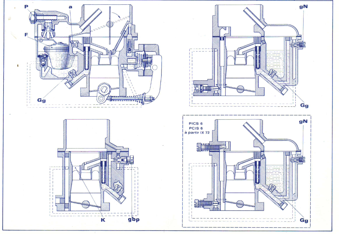

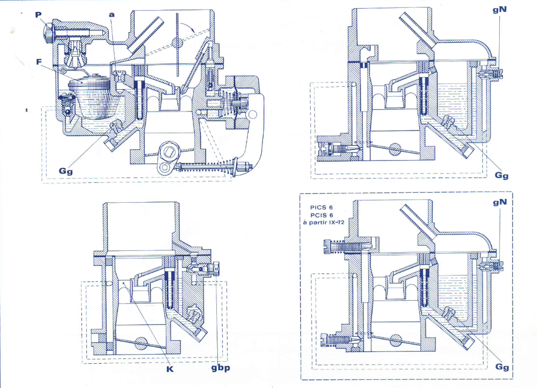

1 - oublie le schéma présenté.
Sur le 34 PICS, ton starter n'est pas un bistarter mais un volet d'air (d'où le S dans PICS)
Le système de giclage dans la buse est de type double venturi et ne comprend pas le gicleur d'air ...

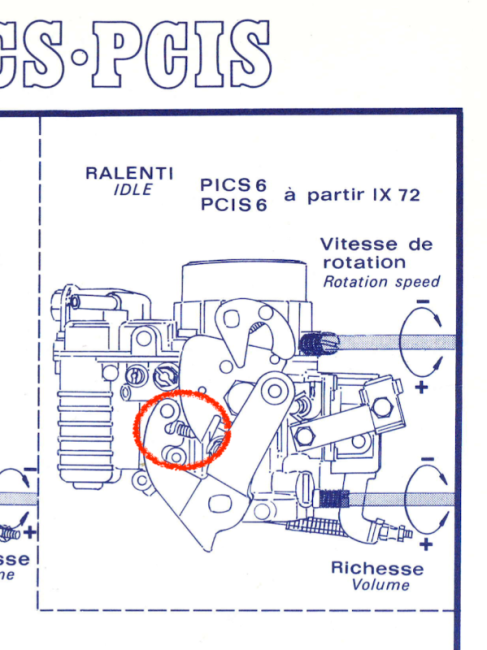

2 - voilà un schéma de 34 PICS
3 - sur le coté, le petit gicleur, c'est le gicleur de ralenti gN : le plus gros, c'est le gicleur de by-pass gbp.

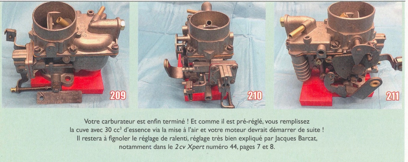

4 - si tu veux tout savoir sur ton carbu, direction :
2cv Xpert numéro 69, pages 22 à 37 (démontage)
2cv Xpert numéro 71, pages 22 à 38 (remontage)
Le tout en 401 photos !
PS : on commence avec ceci :
et on finit avec ceci :

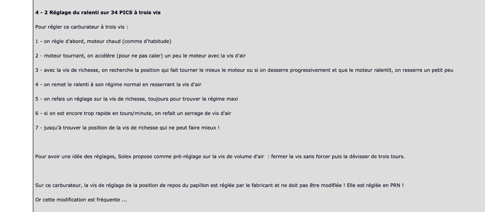

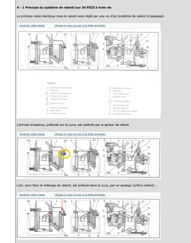

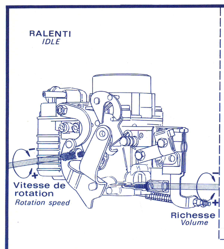

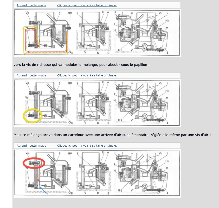

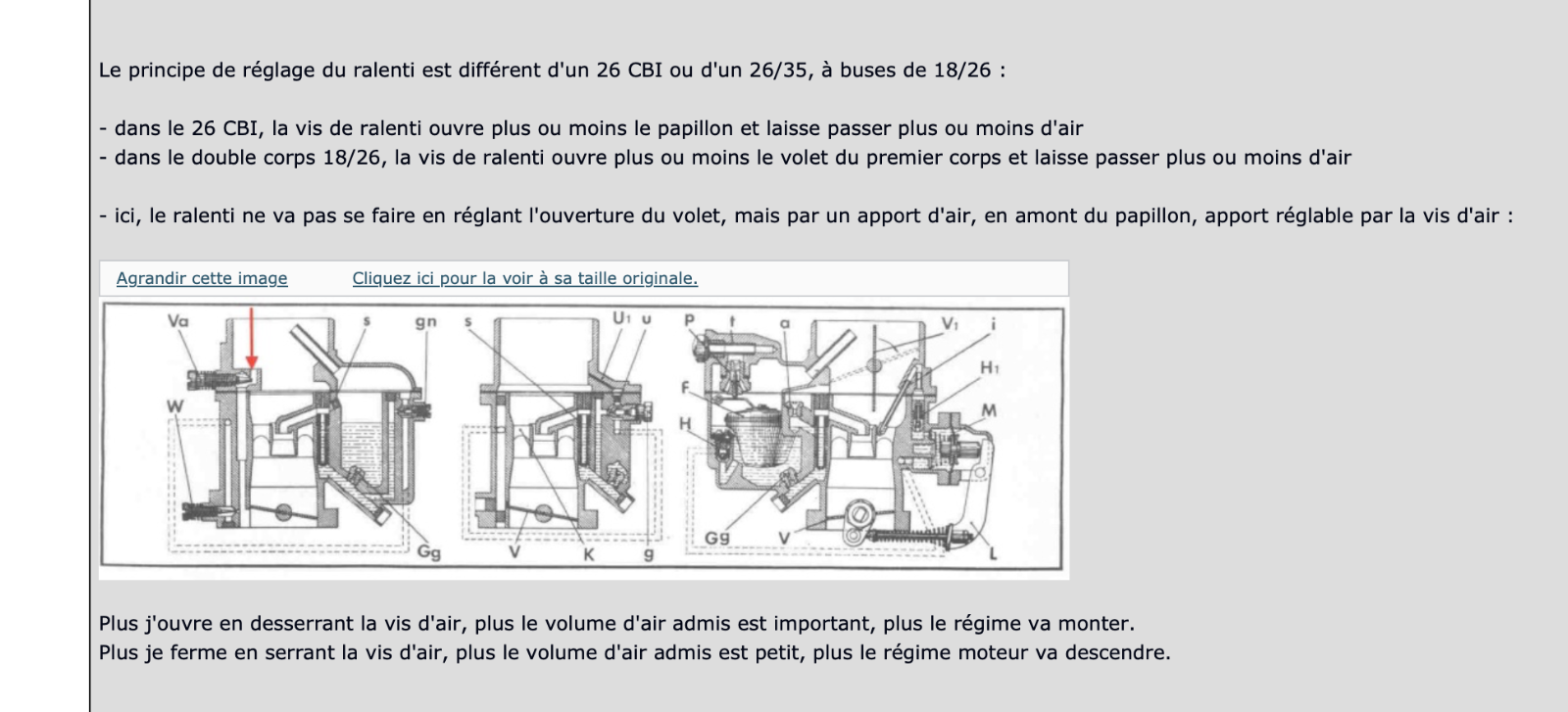

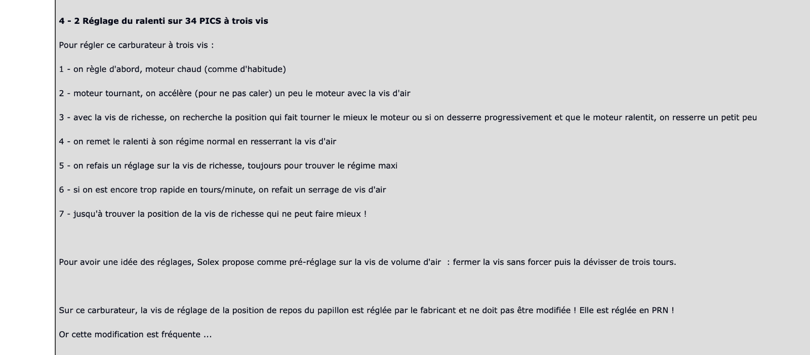

pour régler ton ralenti, un très bon article écrit en duo :
https://forum2pattes.forumactif.com/t90 ... light=nuls
Un extrait :
En image Solex !
Un extrait :
En image Solex !

merci beaucoup LaurentLolodubalaou a écrit : ↑15 avr. 2025, 07:56 Hi,
Un extrait :
En image Solex !

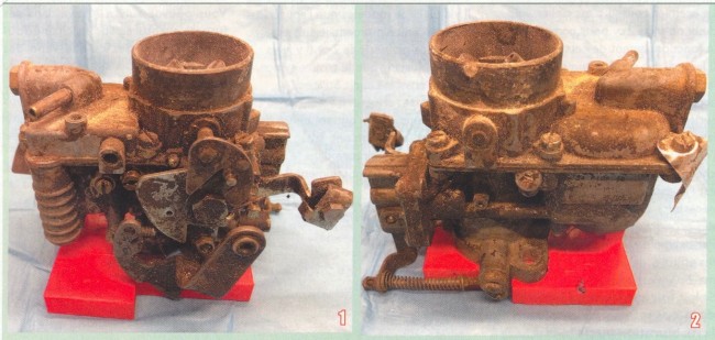

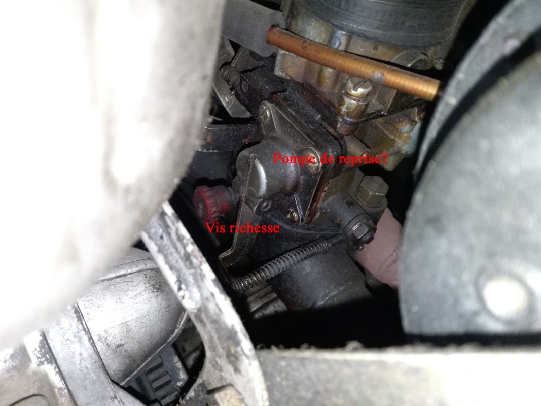

Voilà les photos de mon carbu (Déja posté sur un autre post dedié)Lolodubalaou a écrit : ↑25 mars 2026, 22:08 Ton carbu a t'il une vis assez grosse, en alu, proche du plan de joint, sur la face arrière ?
Sinon tu me donnes les gravures sur le corps-cuve coté droit.
inscription indiquée: 34 PICS 6 4 D 2 57
vehicule d'avril 1972 et autres photos
vue coté volant vue coté reniflard
- Lolodubalaou
- Messages : 2085
- Ma deuche : 2cv Sausss Ente
Re: comprendre mon carbu sur 2cv 4 1973 - solex 34 pics 6 réglage des gicleurs ?

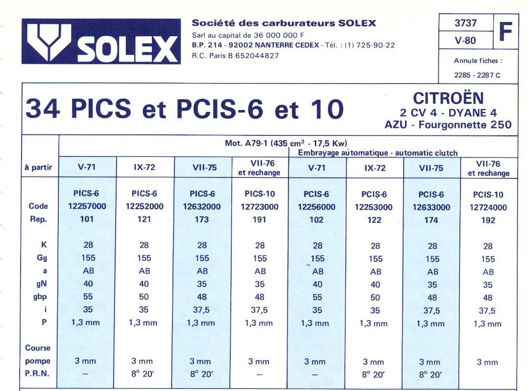

Hi,
34 PICS 6, repère CIT 101, code Solex 122 57, monté sur 435 cm3 (2cv4, Dyane 4, AZU 250), CSIC (sans centrifuge), de mai 1971 à septembre 1972.
Donc non dépollué. Donc à 2 vis.

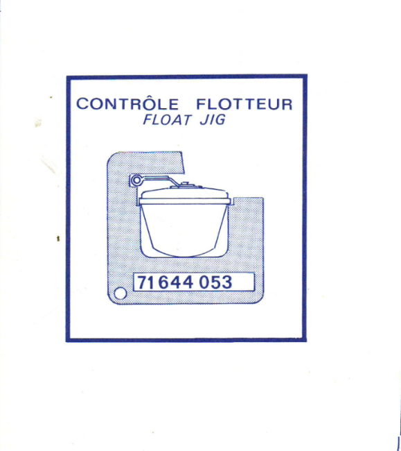

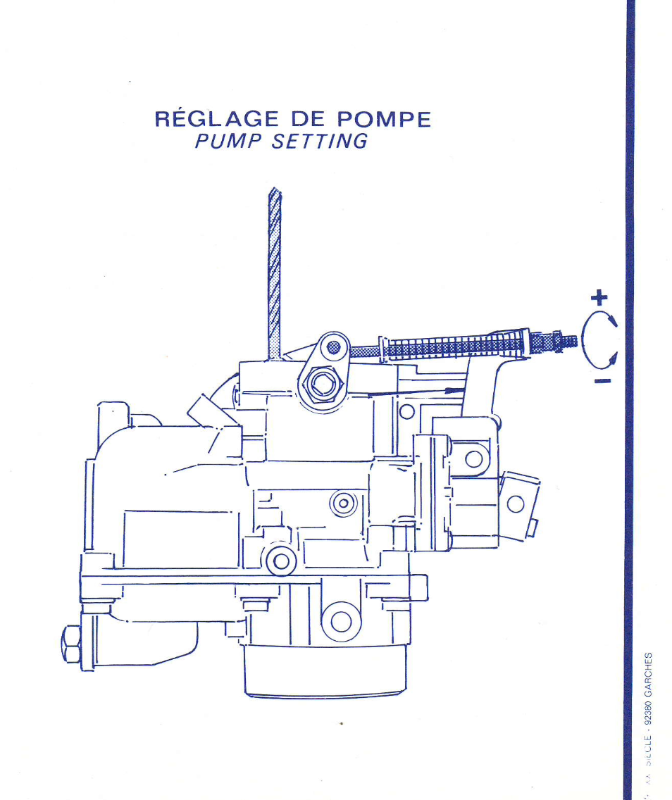

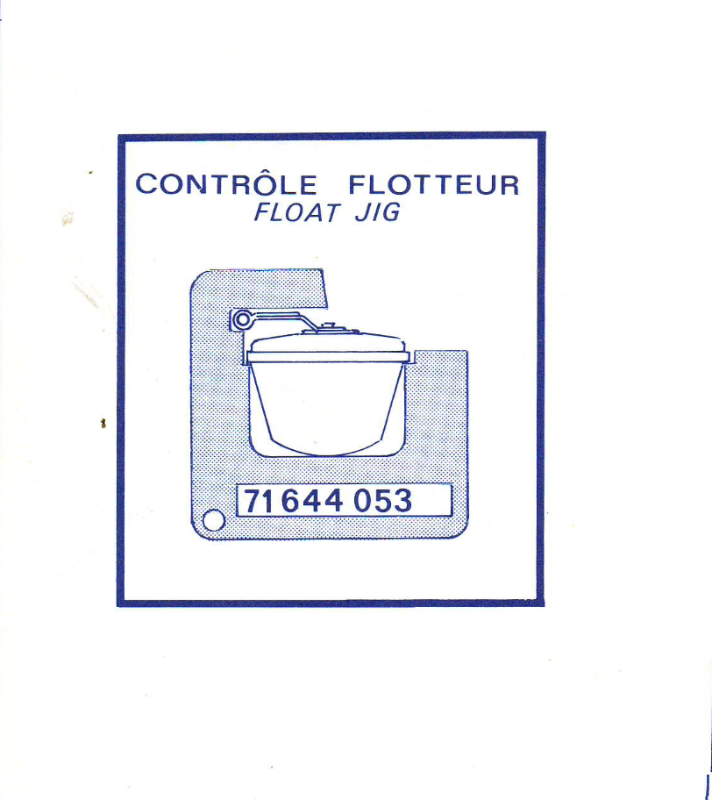

PS : quelques documents
