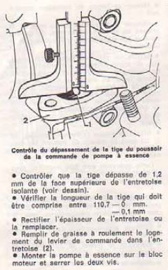

Concernant la pompe à essence:
- j'ai retiré le ressort de l'ancienne membrane et après réflexion, je pense qu'on peut ne pas remettre les 2 rondelles qui ne servent, à mon sens, que de cache poussière du côté levier, et comme c'est un espace clos, je pense qu'il n'y a pas trop de risques... cependant, l'épaisseur des rondelles ne jouent-elles pas un rôle dans la "raideur" du ressort????
- j'ai contrôlé le dépassement de la tige comme noté sur la RTA et je suis loin des côtes données
- pompe à essence.JPG (36.21 Kio) Vu 5571 fois
La longueur de la tige est bonne, mesurée à 110,66 mm donc dans les tolérances de 110,7 mm +0, -0,1mm
En revanche le dépassement de la tige est de:
2,1 mm en position basse et 3,3 mm en position haute, la cale mesure 9,9mm
les 2,1 sont bien loin des 1,2 préconisés! comment cela est il possible????
