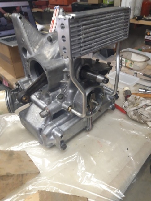

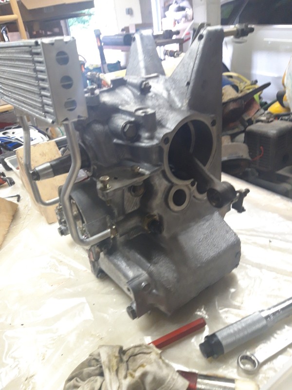

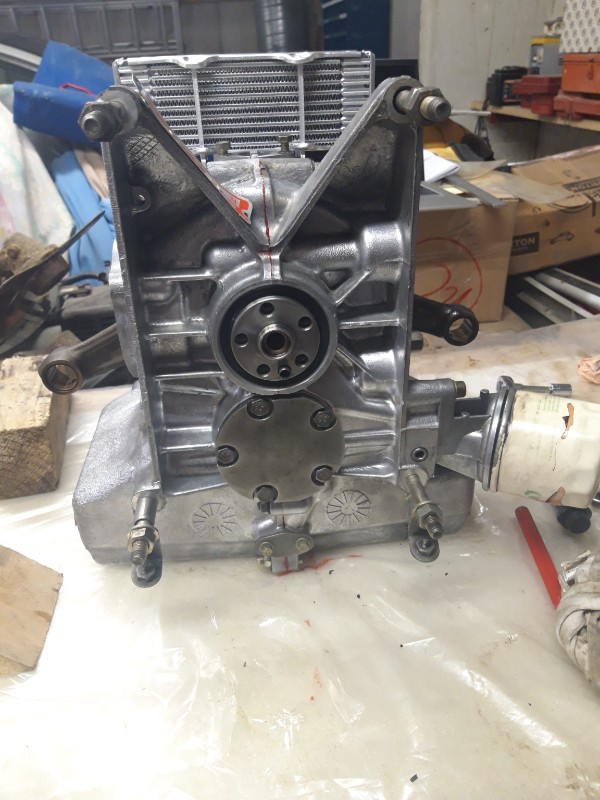

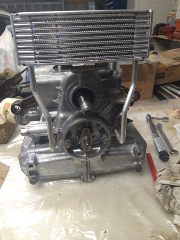

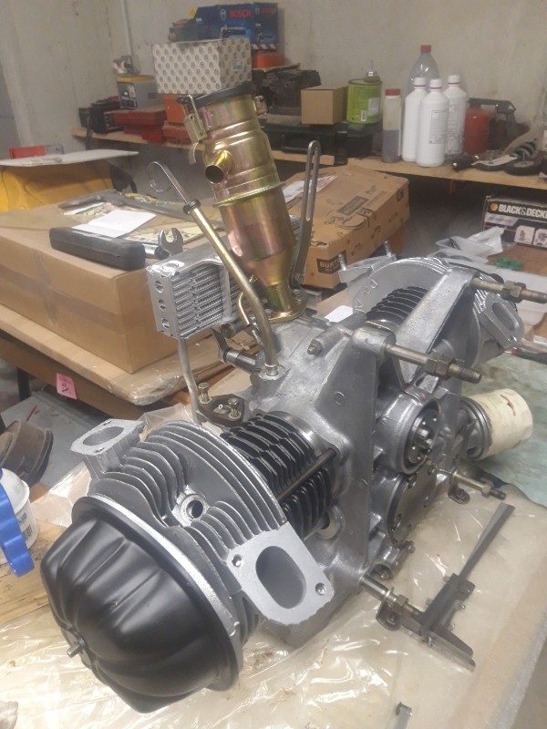

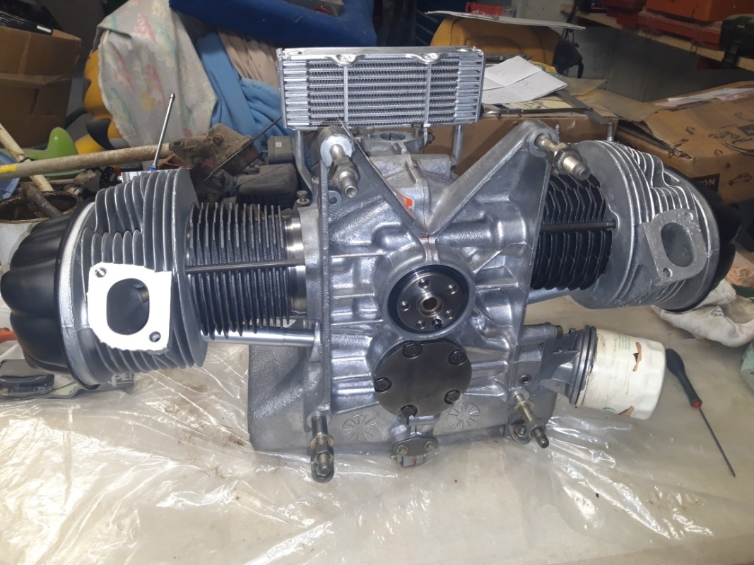

remontage du moteur après des heures de nettoyage et contrôle métrologique de l'équipage mobile (tout est dans les côtes :D )
aller, première question:
Lors du remontage du moteur 602 cm3, je pense m’être raté lors de la pose du joint spi de vilebrequin. N’ayant pas l’outil adéquat pour son positionnement, il est, à mon sens trop enfoncé. Il se trouve à 4mm du bord alu du bloc juste après le chanfrein d’entrée du bloc.
A quelle distance doit il être positionné?
Trop enfoncé est ce gênant, peut on le laisser comme cela?
En principe le joint spit doit se trouver à fleur, mais j'ignore l'incidence s'il est trop enfoncé.
Cdt

Merci pour ton retour alex 46,
Juste une petite précision, quand tu dis à fleur, c est à fleur du bloc ou à fleur juste derrière le chanfrein du bloc?

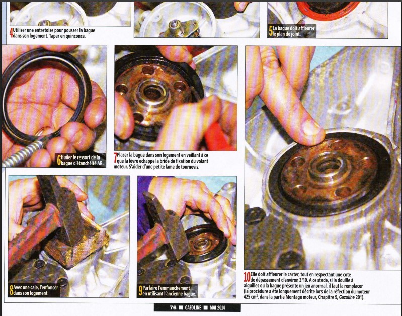

Joint SPI à 51 minutes de la vidéo https://www.youtube.com/watch?v=AHDhgF0KNVQ&t=2377s

bertrand08 a écrit : 20 juil. 2025, 17:38 Merci pour ton retour alex 46,
Oui du chanfrein du bloc.
Re: Restauration 2cv6 club de 1987

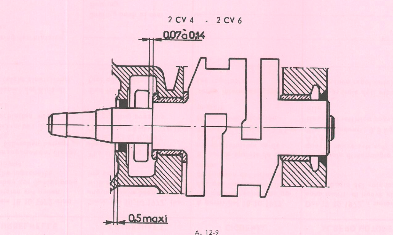

Voilà la position précise :
Je ne sais pas quelle peut être la conséquence de l'enfoncement du joint spi ? Peut être un risque qu'avec la dépression interne il recule encore un peu plus et perde son étanchéité ???
Face à cette situation, moi je tente de récupérer la bague, quitte à la détruire...c'est pas cher comme pièce. En tous cas cela me gênerait de savoir qu'elle n'est pas à sa place...
Pour ta bague, elle se trouve à 4,3 mm de sa position normale ! Presque un demi centimètre , c'est trop à mon avis .

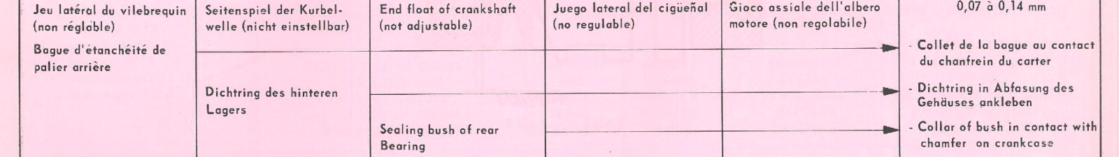

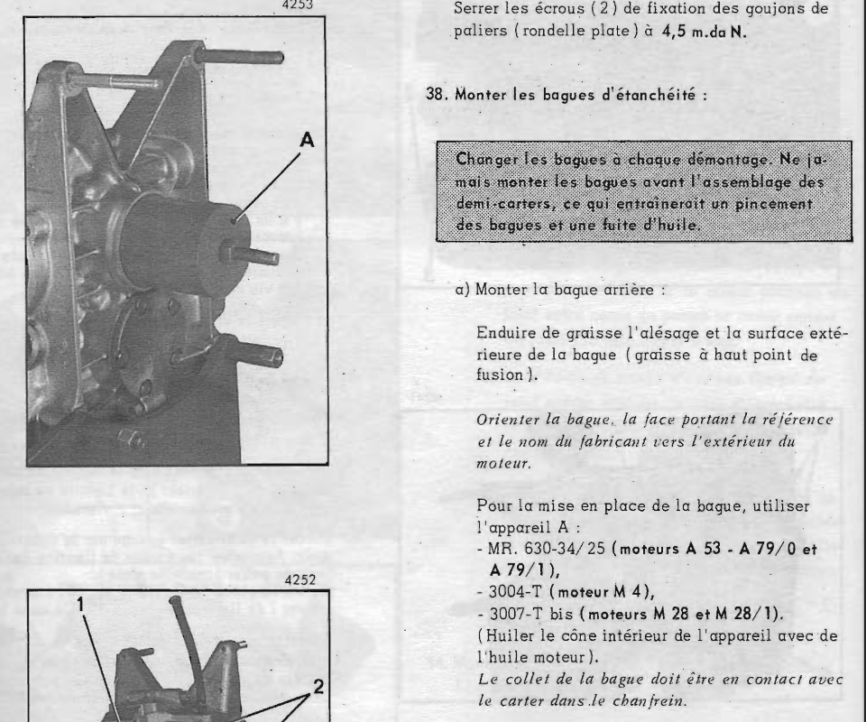

Hi,
1 - ce que dit Citroën :
2 - ton joint spi est trop enfoncé : sa portée externe, sur le carter, est insuffisante.

Messages : 770
Les images et la vidéo sont sans appel : trop enfoncé, il y a à la fois une mauvaise portée sur l'alésage, mais aussi un risque de contact du joint spi sur le vilebrequin au niveau de sa face AR, ce qui le détruira rapidement. Lucky a raison, vaut mieux le sortir, quitte à le détruire, car une fois remonté ça peu cher payer si il faut tout ressortir !
Bon courage,

Damien,
si le spi est trop enfoncé, il peut toucher la bague.
Mais comme elle est immobilisée par un pion de centrage, elle ne tourne pas. Tout comme le spi.
Pas de risque de destruction par la bague alu.
Par contre, effectivement, portée sur l'alésage du carter, insuffisante !
PS : posez un joint spi de qualité Viton, double lèvre !
Paskcal

Merci à tous pour vos réponses claires, je vais ressortir le spi (côté volant moteur) et le remplacer
je pense que je vais monter un viton double lèvre
et c'est qui Louise??? ;)
je remettrai en place avec une cale de bois pour affleurer le bloc dans un premier temps et je me servirai de l'ancien joint spi pour le reculer de la valeur du chanfrein d'entrée.

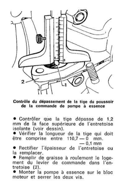

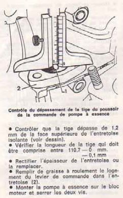

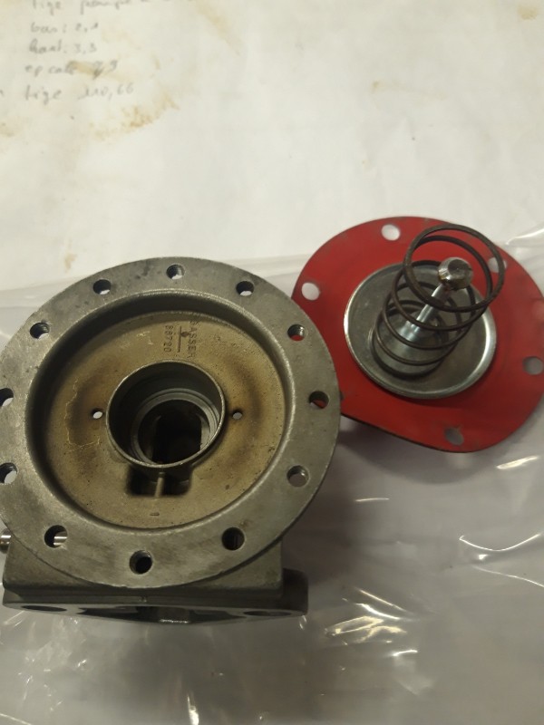

je reste sur la pompe à essence et même pour ce petit organe j'ai des questions... :D
je suis assez d'accord pour ne pas mettre de joints au niveau de la pompe à essence car la côte lors du contrôle de la tige de commande va être modifiée:
contrôle longueur tige de commande.png (127.46 Kio) Vu 6042 fois
Après nettoyage de l'entretoise, elle est impeccable et bien plane, en revanche la surface d'appui de ma pompe à essence n'y est pas plane, j'ai une paire de dixième qui se baladent, comme si elle avait chauffé et travaillé.
je pense la reprendre sur un marbre. Qu'en pensez vous? et avez vous eu déjà le cas?

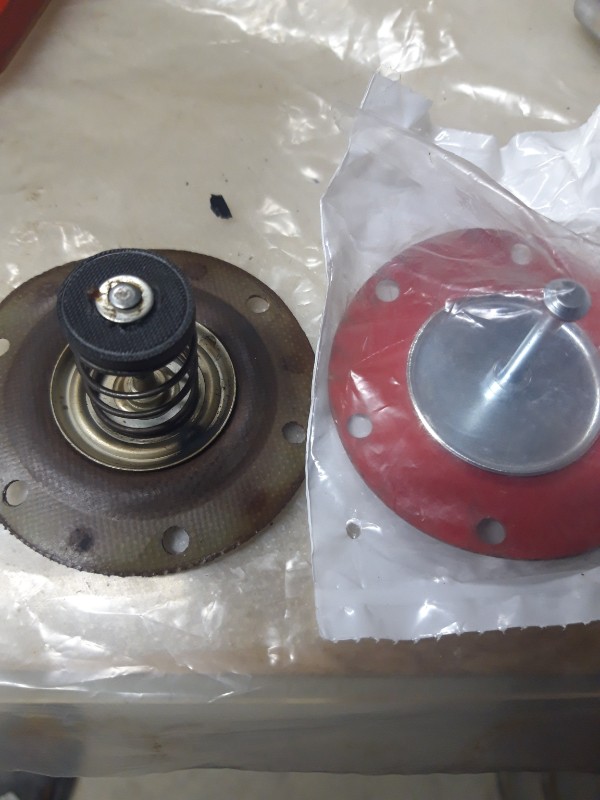

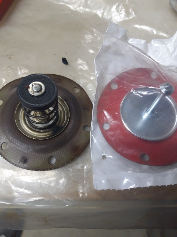

la pompe à essence étant démontée, nettoyée, je déballe la nouvelle membrane et là nouveau point d'interrogation , il n'y a pas le ressort, la rondelle et le joint sur la tige de la nouvelle membrane
Je pensais que la tige se démontait de la membrane, mais à priori non....donc ma question, comment récupère t on ressort rondelle et joint pour les remettre sur la nouvelle membrane??

Bonjour est-ce que la rondelle n'est pas tenue par un circlips

Non cela aurait été trop simple... ;)
J'ai eu le même problème, j'ai remonté la vieille membrane, c'est pas démontable.
On peut le faire, découper la petite rondelle pour sortir l'ensemble et remettre une rondelle que l'on fend sur le côté pour la passer autour de la tige et resserrer la rondelle avec une pince.
Messages : 7451
Bonjour, ont mettre une rondelle clips,la même, que celle qui maintient la tige du coffre arrière

Concernant la pompe à essence:
- j'ai retiré le ressort de l'ancienne membrane et après réflexion, je pense qu'on peut ne pas remettre les 2 rondelles qui ne servent, à mon sens, que de cache poussière du côté levier, et comme c'est un espace clos, je pense qu'il n'y a pas trop de risques... cependant, l'épaisseur des rondelles ne jouent-elles pas un rôle dans la "raideur" du ressort????
- j'ai contrôlé le dépassement de la tige comme noté sur la RTA et je suis loin des côtes données
pompe à essence.JPG (36.21 Kio) Vu 5554 fois
La longueur de la tige est bonne, mesurée à 110,66 mm donc dans les tolérances de 110,7 mm +0, -0,1mm
En revanche le dépassement de la tige est de:
2,1 mm en position basse et 3,3 mm en position haute, la cale mesure 9,9mm
les 2,1 sont bien loin des 1,2 préconisés! comment cela est il possible????
j'ai un peu avancé quand même ...

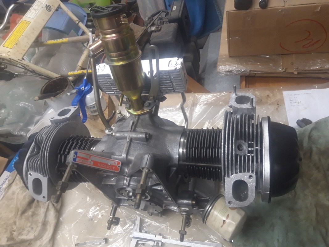

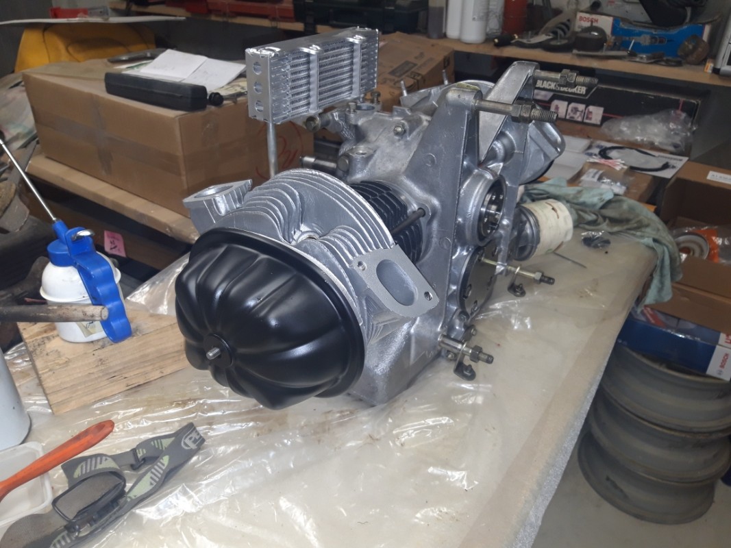

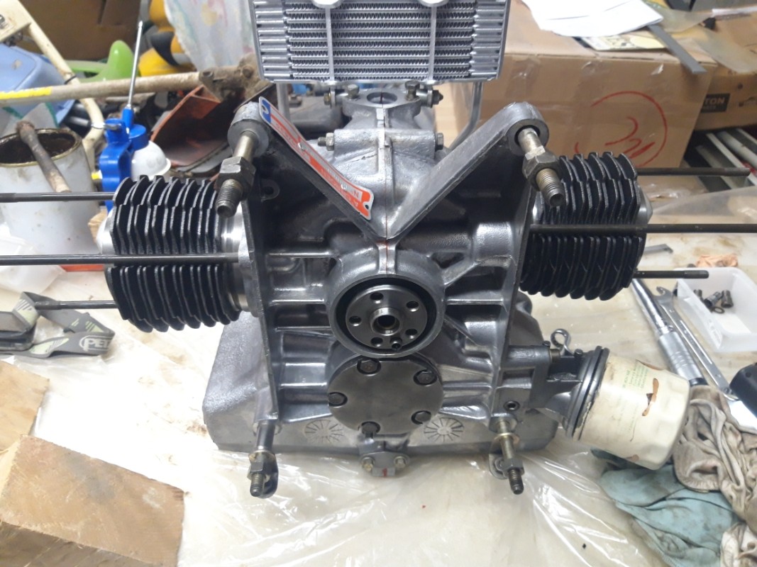

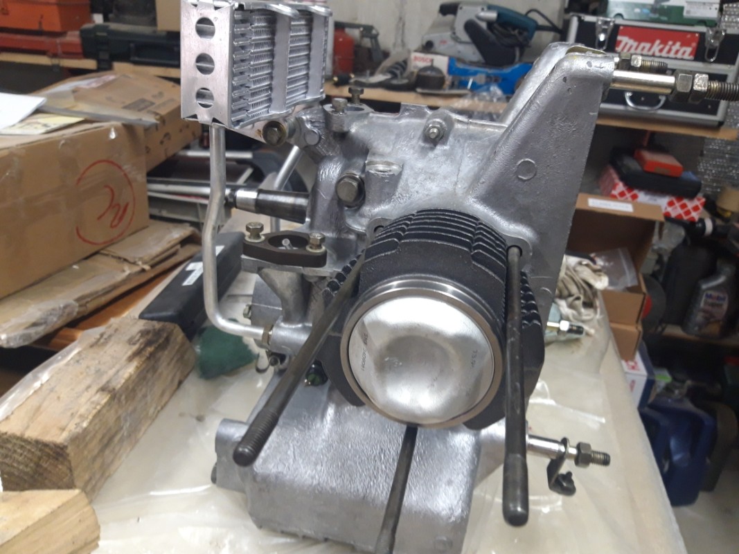

montage des chemises et des pistons, reniflard neuf, caches culbuteurs repeints, jauge à huile, présentation des culasses refaites à neuf,
Pour la pose définitive des culasses, il me reste à recontrôler les poussoirs et tiges de culbuteurs, mais à priori pas de soucis.
je pense changer les rondelles, coupelles et ressorts des tubes enveloppes car ceux d'origine ne sont pas très beaux, mais tous les fournisseurs ne font pas les rondelles d'appui de 17,5x25x1 mm.
je voulais également votre avis concernant le collecteur admission/échappement (l'araignée"), je pensais le sabler et le repeindre pour que cela soit propre, mais quelle peinture haute température qui tienne dans le temps conseilleriez-vous???
Pendant que je parle de sablage, peut on sabler le volant moteur? surtout la partie friction du disque d'embrayage??? faut il la cacher?
ce message est un peu long et avec pas mal de points d'interrogations et de questions en attentes....désolé pour ça!
Merci pour votre aide

Très beau boulot pour ce qui a été fait !
Alors oui, pour ton volant moteur, c'est une bonne idée, mais il faut masquer impérativement les surfaces fonctionnelles (piste de friction de l’embrayage, centrage du vilebrequin...). J'imagine que du scotch alu doit pouvoir faire l'affaire.
Pour l'arraigné, j'ai jamais vu une peinture tenir dans le temps... mais !
J'aurais tendance à m'orienter vers du FNR 'premium' (Motip, Restom collecteur). Autre solution (jamais testé pour moi) il existe de la peinture céramique dédié aux hautes T° : ça tiendra sans doute un peu plus longtemps... (appelée VHT Flame proof)...
Dans tous les cas à mettre en couches fines, et à 'cuire' d'une manière ou d'une autre ;o), mais ça, tu le sais déjà je pense !
Si tu testes une solution qui donne satisfaction dans le temps, on est preneur de tes retours d'expériences.

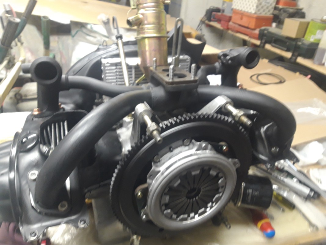

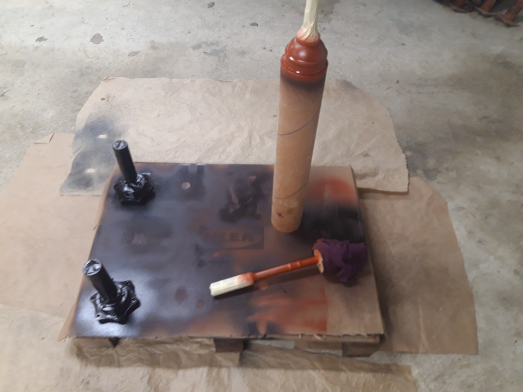

après un petit moment d'absence, voici les avancement sur la restauration de ma 2cv6 club
Le joint spi du vilebrequin a été changé et remis à fleur du carter alu moteur
concernant la pompe à essence, n'ayant pas de solution pour remettre la nouvelle membrane, j'ai décidé de remettre l'ancienne car la membrane était en bon état et on verra à la mise en route du moteur si l'arrivée d'essence se fait bien!

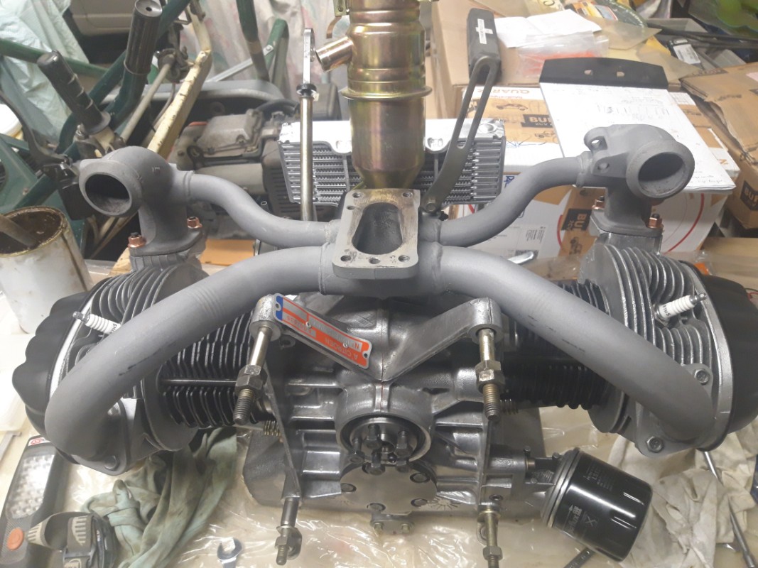

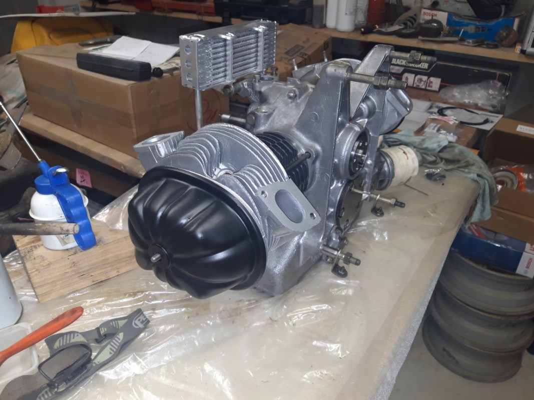

remontage des culasses, culbuteurs...et réglages
remontage des couloirs de refroidissement en tôle que j'ai acheté d'occasion car les couloirs était en fibre ou carton...je sais pas ce que c'est cette matière... mais trop endommagés pour les remettre...

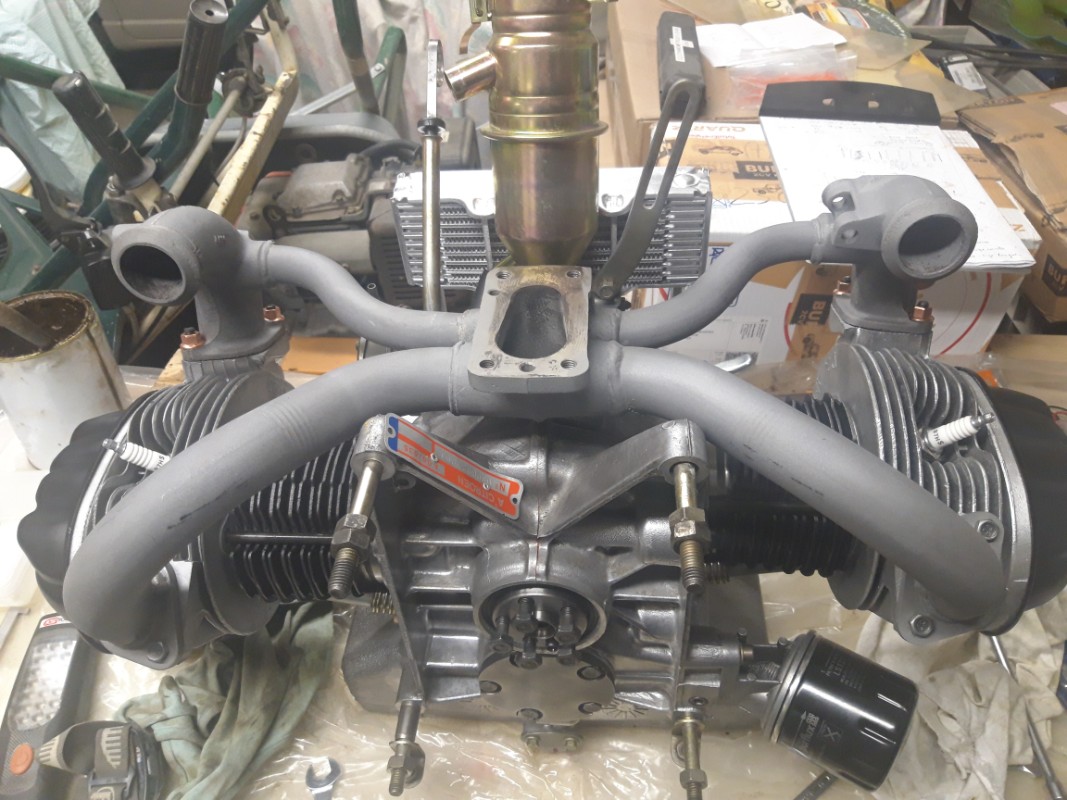

ajustement des surfaces du collecteur admission/échappement sur les culasses à la pierre pour limiter les prises d'air et être certain que les joints fassent bien leur fonction.
rectification à la pierre de la portée du carburateur et également la cale en bakélite de pied de carburateur

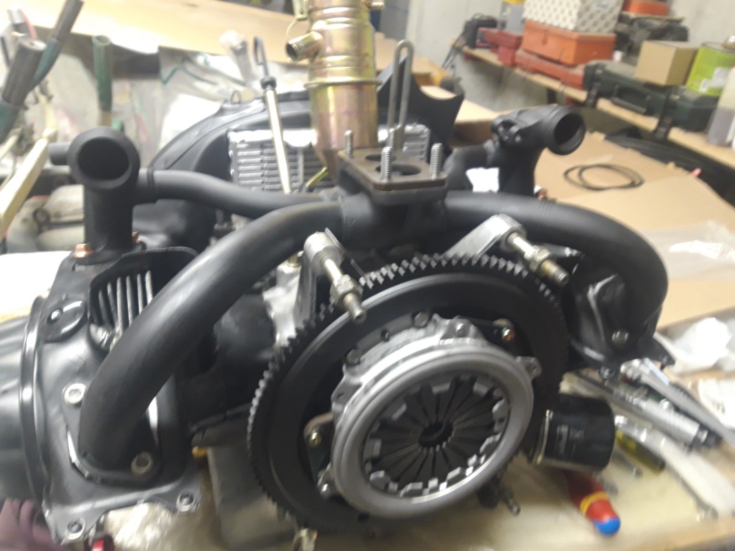

Montage du volant moteur après sablage et peinture (sauf les portées importantes)
Montage d'un embrayage neuf

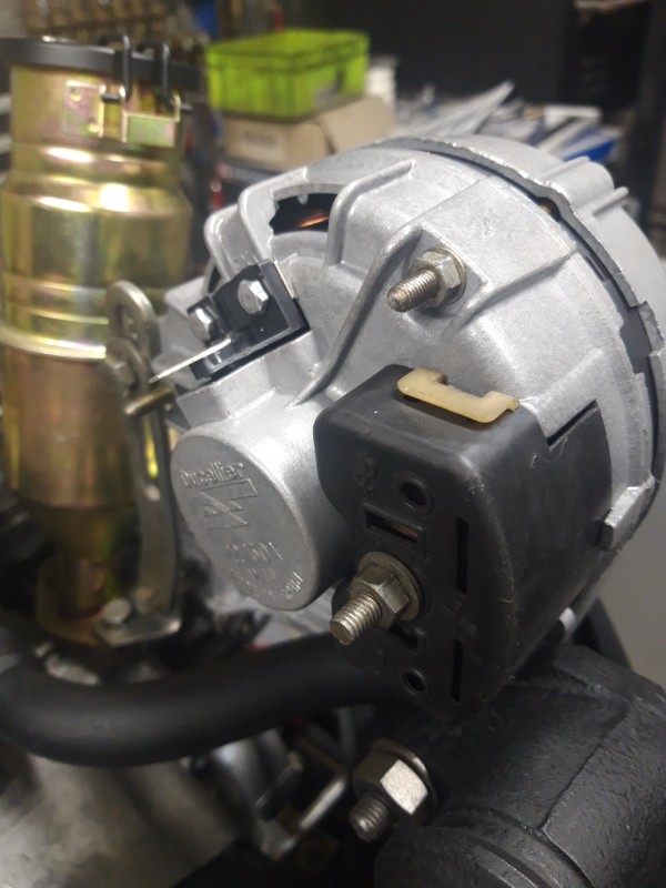

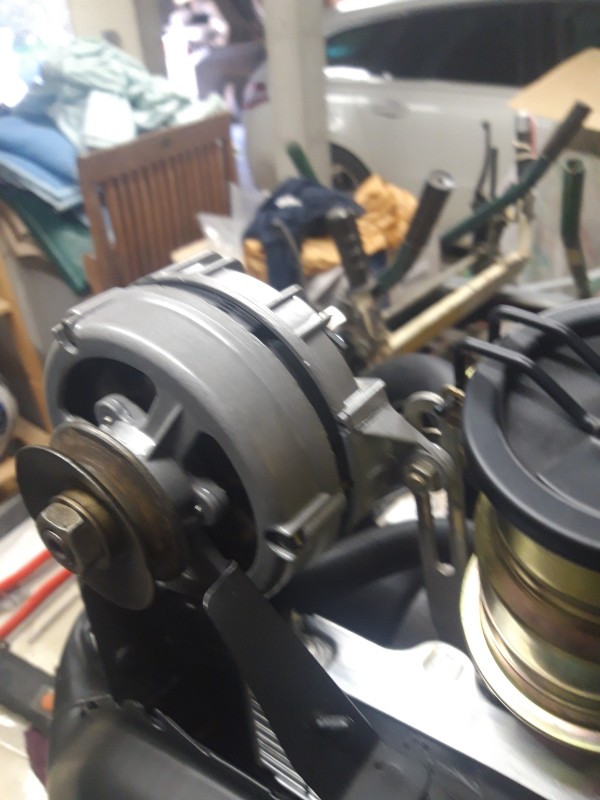

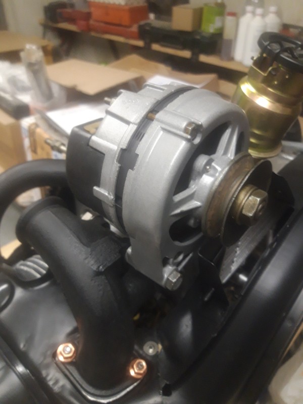

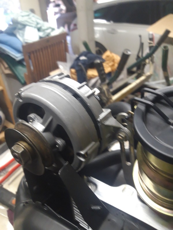

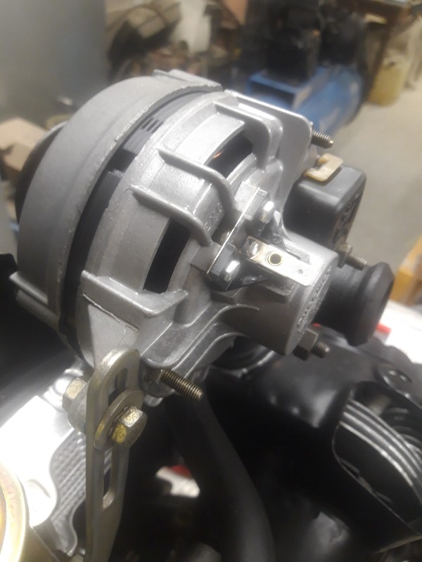

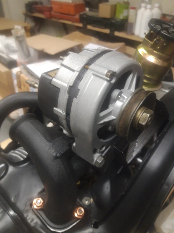

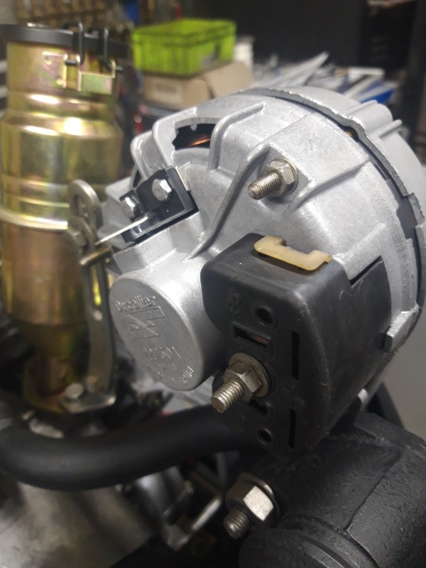

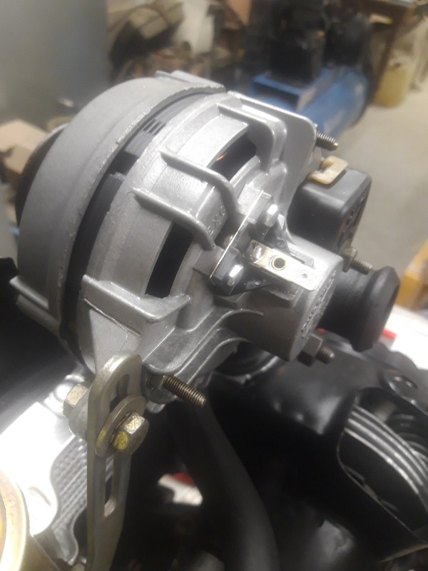

réfection complète de l'alternateur Ducellier (démontage, sablage, peinture du stator, changement des roulements et des charbons

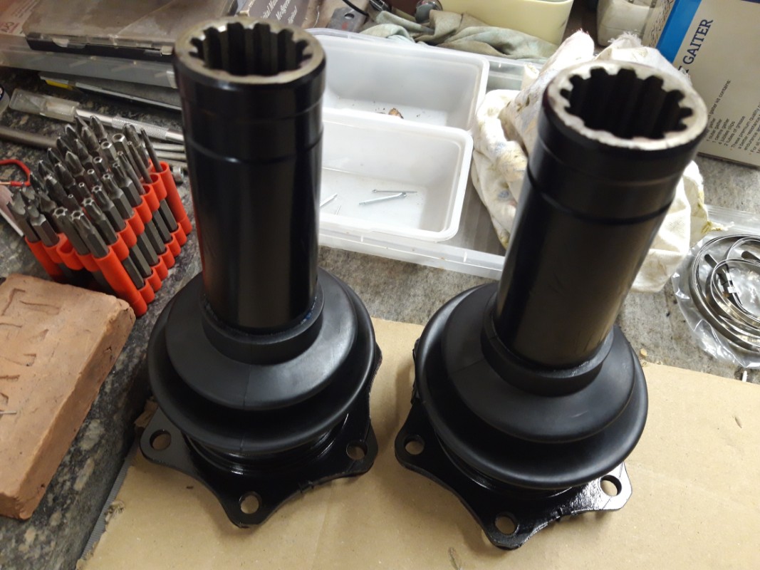

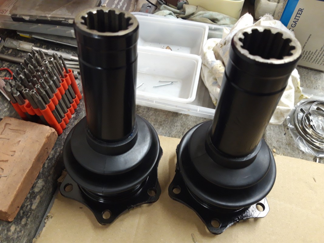

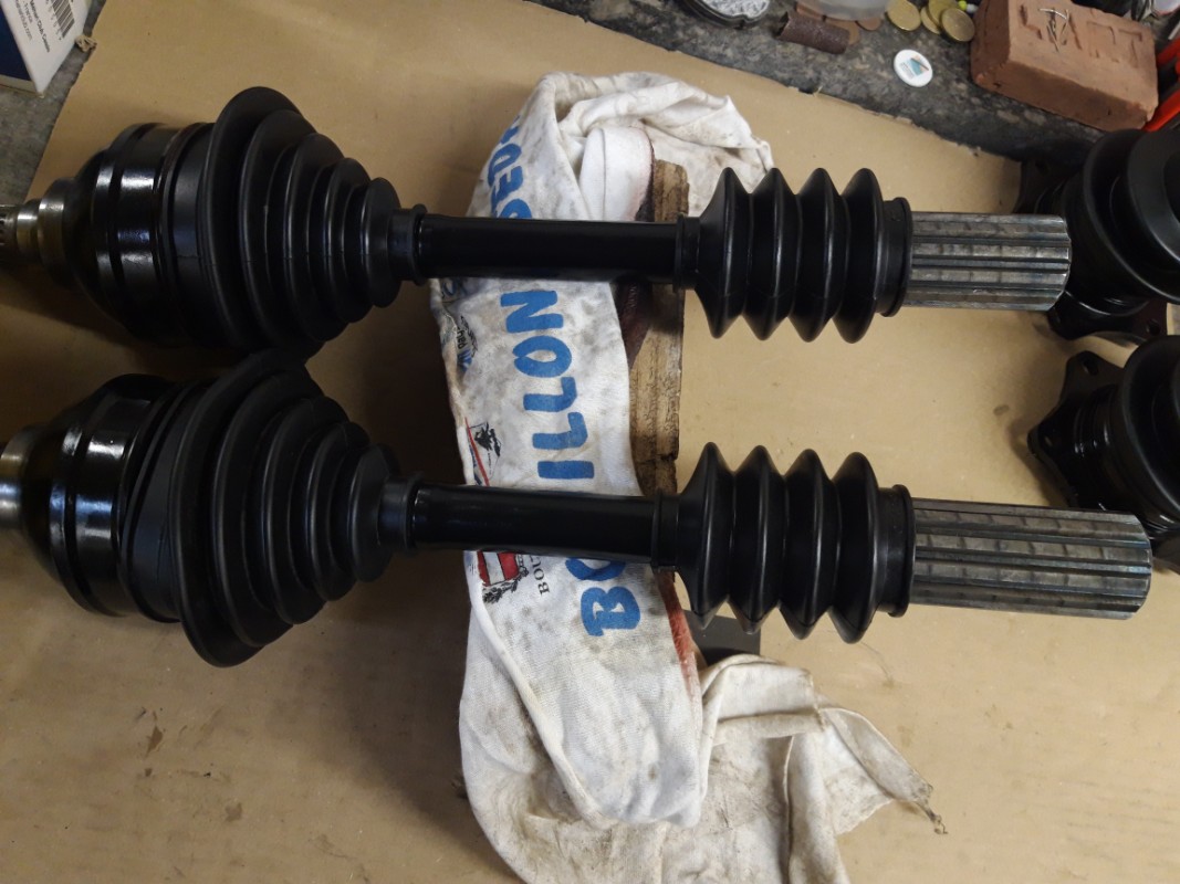

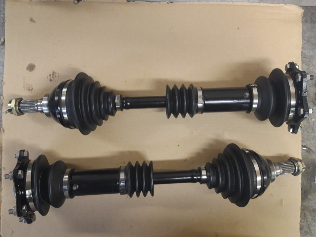

réfection des cardans, nettoyage, peinture, changement des soufflets et graisse

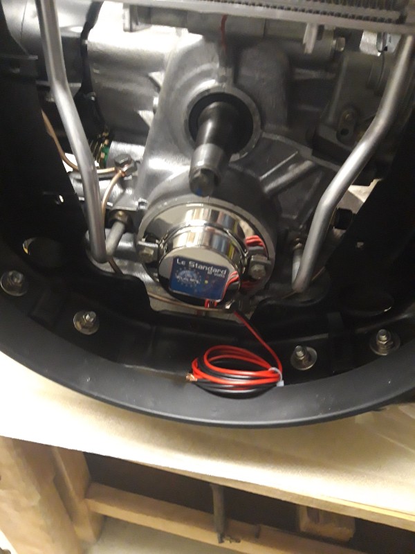

montage d'un allumage électronique

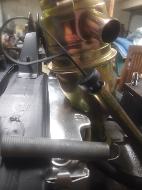

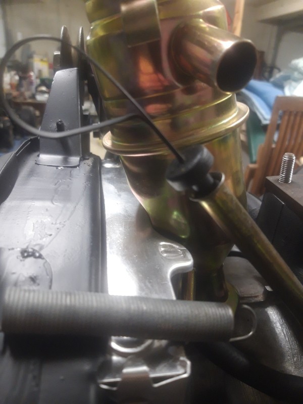

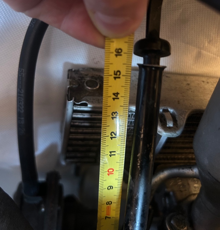

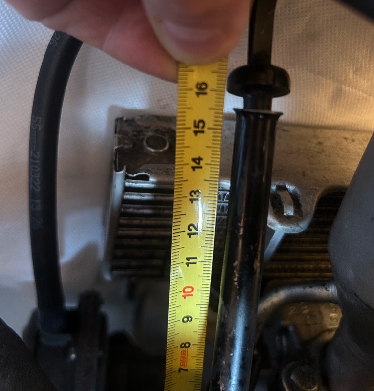

j'ai un petit soucis avec la jauge à huile, elle tappe au fond du carter d'huile, elle ressort d'environ de 1 cm et lorsque je l'enfonce à fond, elle fait ressort...
dans un premier temps, je me suis dit que ce n'était peut être pas une jauge d'origine, j'en ai donc commander une neuve, et là, même chose...
avez vous une idée avant que je lui coupe le bout???
Mica
Messages : 1040
Localisation : Marseille
Âge : 50
Message par Mica »
Moi je pense que tu as mal remonté les carters et qu'une pièce bloque en bas, il faut que tu redémontes le moteur :D
Non je plaisante bien sûr, mais c'est curieux. Est-ce que le puits ne se serait pas tout simplement un peu enfoncé, et du coup tu aurait moins de longueur à l'exterieur ce qui pousserait la tige plus bas ? Je vais mesurer la longueur extérieure du puits sur la mienne et te dis ça ce soir.
Ne coupe pas la tige, sinon tes repères seront faux.

bertrand08 a écrit : 02 avr. 2026, 06:48 montage d'un allumage électronique
J'ai eu le même problème sur ma 2 cv6, j'ai pas cherché j'ai coupé pour que ça arrive pile-poil.
Peut-être que le tube a été changé un jour et que celui qui a été mis n'est pas tout à fait le bon...
Ewwanuel
Messages : 408
Ma deuche : 2CV4
Localisation : Chambéry
Âge : 57
Message par Ewwanuel »
Mica a écrit : 02 avr. 2026, 08:31 Moi je pense que tu as mal remonté les carters et qu'une pièce bloque en bas, il faut que tu redémontes le moteur :D
je n'avais pas pensé à ça... Je vais creuser la question !
A part ça, bravo pour ton travail, ce moteur est comme neuf ! :pouce:
Quelqu'un sait peut-être à quelle hauteur d'huile par rapport au fond du carter correspondent les repères ?
Lucas2cv38
Messages : 47
Enregistré le : 23 sept. 2024, 14:02
Ma deuche : Dyane 6 1975 2cv (un jour)
Date de naissance : 29 août 2006
Localisation : Isère
Âge : 19
Message par Lucas2cv38 »
J'ai fait pareil, je l'ai coupé sur la dyane et la 2cv pour ne pas avoir la jauge qui dépasse.
Encore une bizarrerie de nos 2CV. :amour:
Mica
Messages : 1040
Âge : 50
Message par Mica »
Et voila. J'ai mesuré en ligne droite, sachant que le tube est coudé. Vous observerez que le caoutchouc en haut de la jauge ne rentre pas complètement dedans, et c'est pareil sur mes deux moteurs.
Vous noterez que la longueur du tuyau est dans la moyenne Française, 15,5 cm... Bravo Citröen :)
Messages : 17392
Mica a écrit : 02 avr. 2026, 18:53 Et voila. J'ai mesuré en ligne droite, sachant que le tube est coudé. Vous observerez que le caoutchouc en haut de la jauge ne rentre pas complètement dedans, et c'est pareil sur mes deux moteurs.
Faudra que je mesure la mienne ... de jauge à huile !! :siffle:
Il me semble que j'ai la même chose mais je ne m'en suis jamais inquiété outre mesure (c'est le cas de le dire !!😁)
Messages : 9772
Idem pour la mienne, j'ai le même phénomène.
15,5cm, c'est un vieux souvenir me concernant :larmes:
Mais j'en connais une qui est contente car elle est tranquille :content:
