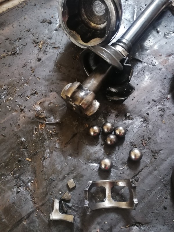

Salut à tous,
Samedi j'ai fait une vingtaine de kms avec mon Ami.
Bien arrivé à destination mais avec un bruit "clac clac clac" à la fin.
Avant de repartir je regarde le serrage de ma roue qui était bon. (le bruit m'a fait pensé à ça) Là, marche arrière, gros grognement, marche avant, 20 mètres et plus de transmission !!
Je regarde dessous, soufflet cardan droite percé (puisqu'il avait tourné sur lui même) Je lève la voiture, la roue tourne sans entraîner le cardan !!!
Je n'ai pas encore démonté pour voir comment est la casse.
Mais j'ai fait 4000kms avec ces cardans neufs du mehari club cassis.
Ca aurait pu m'arriver sur l'autoroute à 120 kmh en revenant de Slovénie.
Qu'il y ai de l'usure, je veux bien, mais que ça casse c'est franchement honteux et surtout quand le prix du mcc et le même que des cardans skf chez cipere.
Je précise que je l'ai ai graissé correctement lors de la mise en place et aussi avec les graisseurs avant de remettre ma belle sur la route.
Je n'ai pas pris de choc sur mon trajet.
Bref, je veux pas dégueuler ma rage ici, mais méfiez-vous de ces zozos, pour moi c'est plus jamais chez eux !

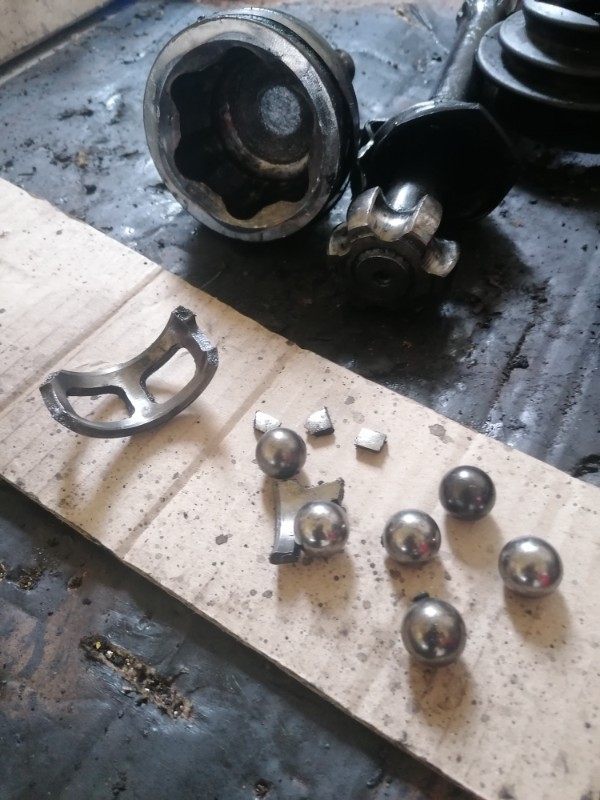

Voilà quelques précisions après démontage.
La cage qui renferme les billes aurait cassé, libérant les billes et supprimant la transmission.
Je les ai contacté par mail samedi directement après l'incident.
Aucun signe de vie aujourd'hui, je vais les appeler demain.

Re: Cardan cassé sur Ami venant de mcc
Il y a même des bouts de la cage que je n'ai pas retrouvé
Alors, après 4 tentatives d'appel, j'ai enfin réussi à avoir contact avec l'un des conseillers de vente
une attente d'environ 40mn....
Alors ils ont le cas de cardan qui deviennent durs avec le temps mais de là à casser c'est soit-disant jamais arrivé.
Il m'a expliquer que ça pouvait venir du fait qu'il y aie de une bulle d'air dans l'alliage lors du moulage de la pièce..
Il m'a proposé de m'en renvoyer un, comme j'en ai racheté d'autres ailleurs il m'a fait un avoir de la valeur du cardan sur mon compte client.
