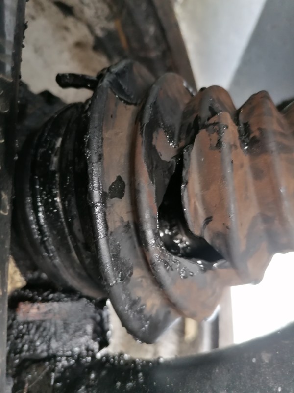

Je regarde dessous, soufflet cardan droite percé (puisqu'il avait tourné sur lui même) Je lève la voiture, la roue tourne sans entraîner le cardan !!!

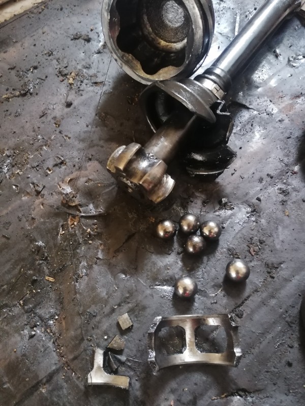

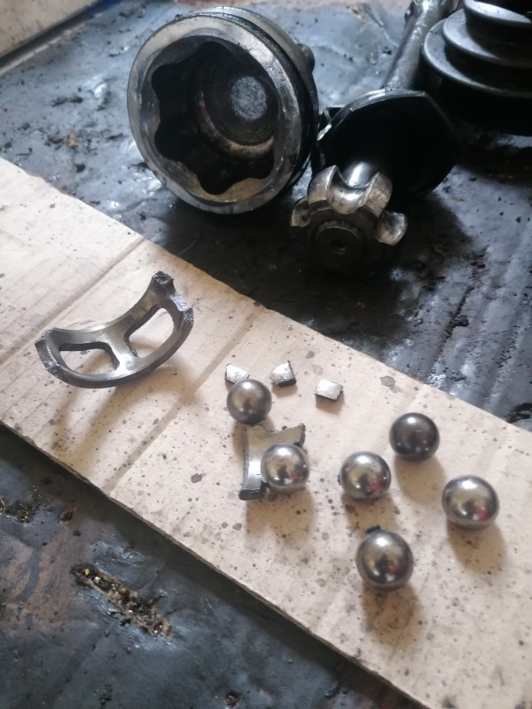

Voilà quelques précisions après démontage.
La cage qui renferme les billes aurait cassé, libérant les billes et supprimant la transmission.

Il y a même des bouts de la cage que je n'ai pas retrouvé
