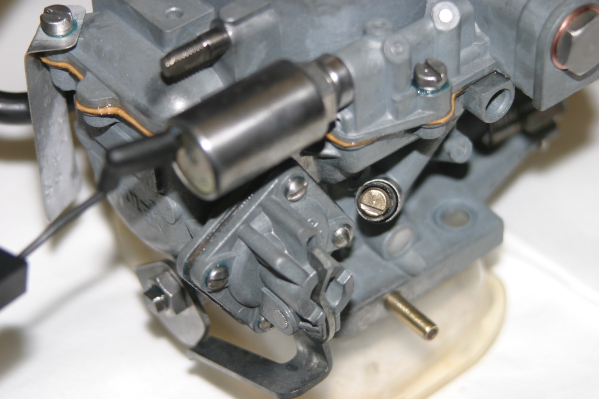

Salut Lolo
Quel est le rôle de ce petit cylindre sur la photo n°4 ?
C'est sur les LN ce carbu ?

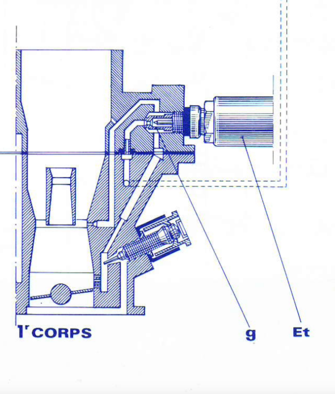

Hi Alex,
le petit cylindre est un étouffoir électro-magnétique.
Une aiguille commandée, vient fermer l'arrivée d'essence au niveau du gicleur de ralenti, à la coupure du contact.
Cela fait partie de l'arsenal des moyens mis en oeuvre pour la dépollution des carburateurs.

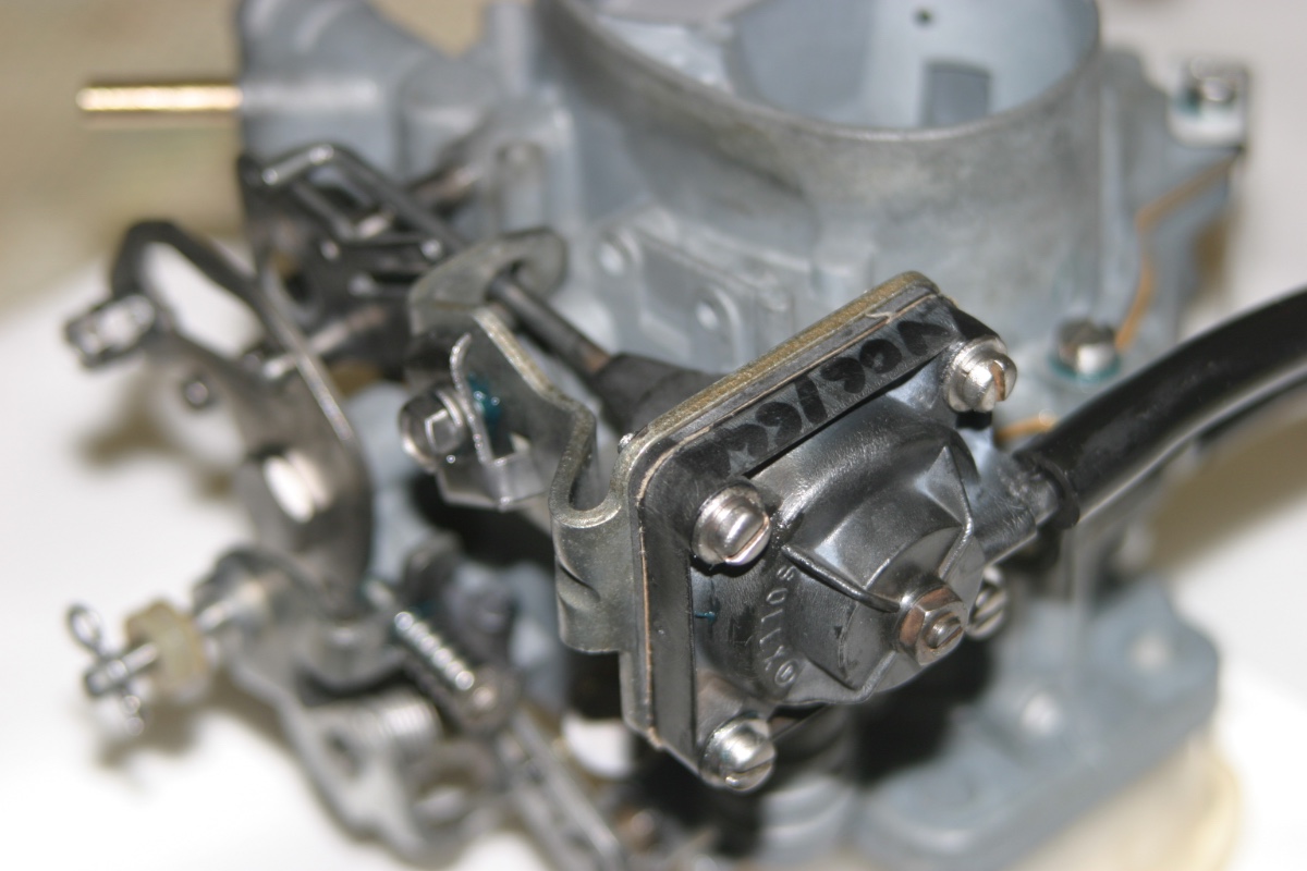

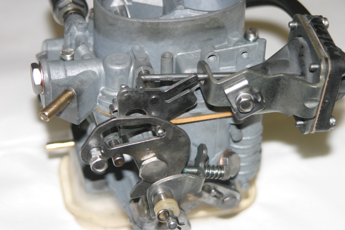

Oui, le CIT 244 (code Solex 130 92 000) a été monté sur Visa et LNA :
PS : la dépollution des carburateurs, cela va être un grand moment ...
PS 2 : ce CIT 244 entre autre, a la particularité (unique chez les 26/35) d'avoir deux circuits de progression (un sur chaque buse) !

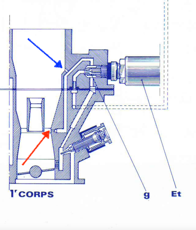

Et just for fun, ce schéma est magnifique !!!!
Car tu y retrouves la prise d'air pour le circuit de ralenti (flèche bleue) et comme nous sommes sur un carburateur monojet, le trou de non-renversement ! (flèche rouge) !
PS : et si vous vous demandez à quoi sert le trou de non-renversement, Les Saintes Ecritures !!!! Il y en a pour 5 pages !

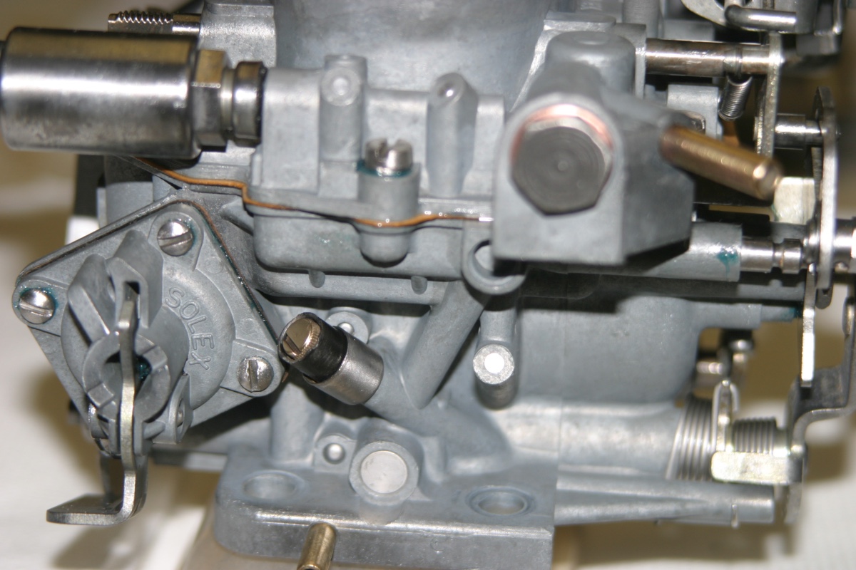

Un autre quizz ...
Toujours sur cette photo !
Quelles sont les trois choses, les trois éléments inhabituels sur un Solex 26/35, notamment monté sur 2cv6 ?
PS : on peut même en rajouter un quatrième !

Tu viens de le dire : un étouffoir électro-magnétiqueQuelles sont les trois choses, les trois éléments inhabituels sur un Solex 26/35, notamment monté sur 2cv6 ?

- Lolodubalaou
- Messages : 1898
- Ma deuche : 2cv Sausss Ente
Re: Tout savoir sur le 26/35, partie 1
Réponse 2 : absence de gicleur de ralenti, à sa place habituelle !
Le gicleur est dans l’étouffoir !
