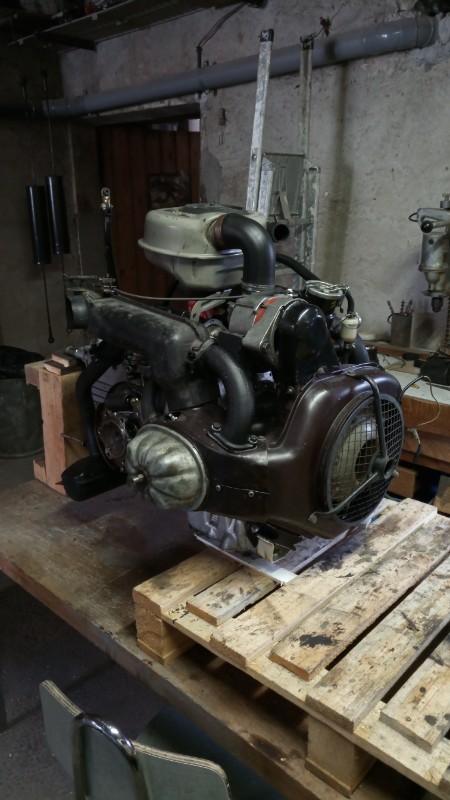

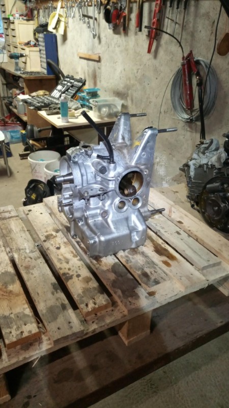

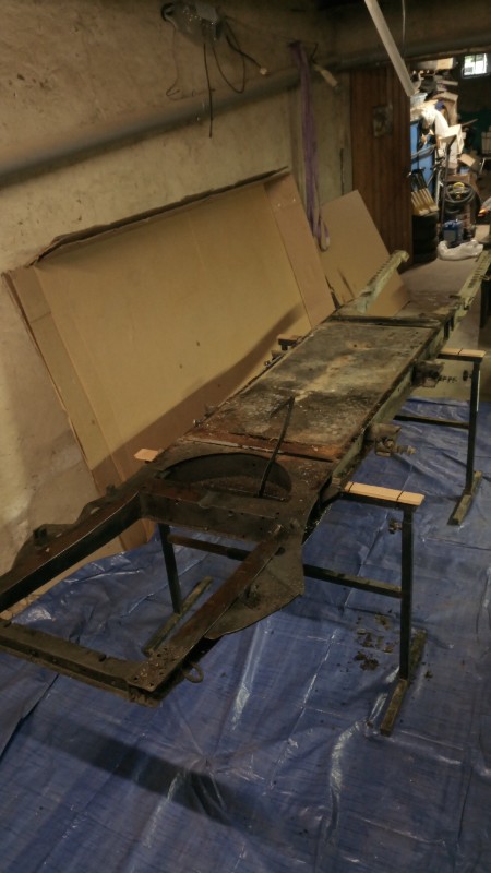

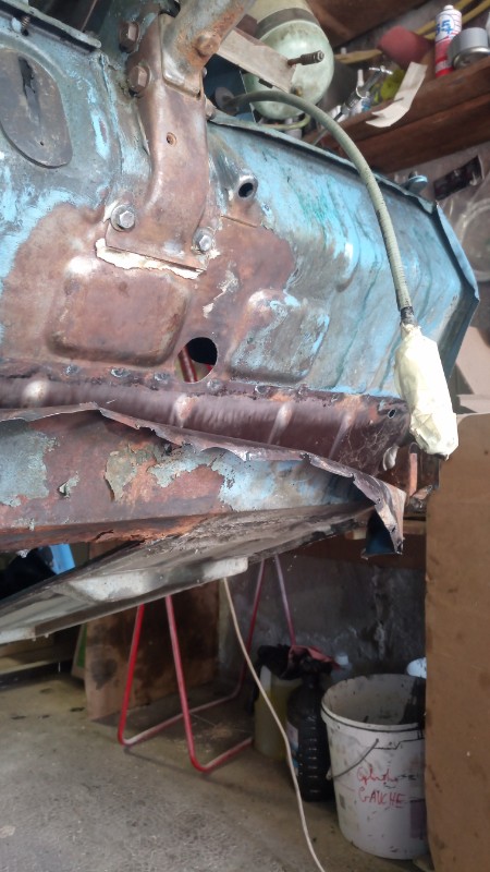

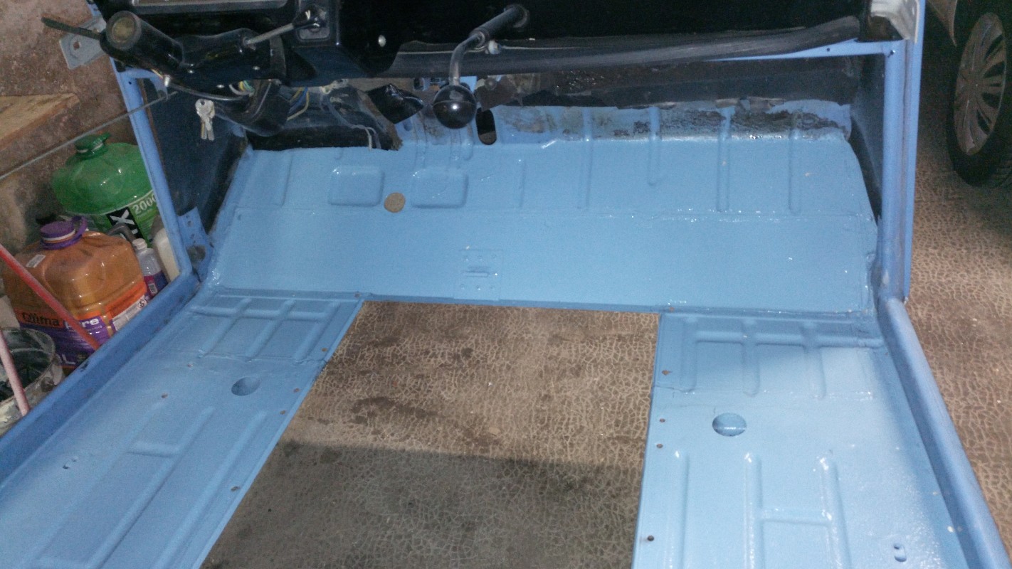

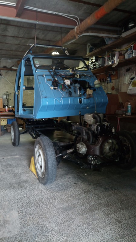

Bonjour à tous, achetée en juin et fini de rénover fin août, j'avais tellement hâte d'en profiter !
Démontage complet, changement des joints moteur et des pistons cylindre. J'ai ajouté aussi un manomètre de pression d'huile, la petite lacune des 435 cm3.
Châssis et périphériques, un gros nettoyage dégraissage antirouille et peinture.
Côté carrosserie échange d'un morceau de plancher et du plancher pédale, antirouille plus peinture.
Remontage, réglage aux petits oignons, elle est comme neuve maintenant !

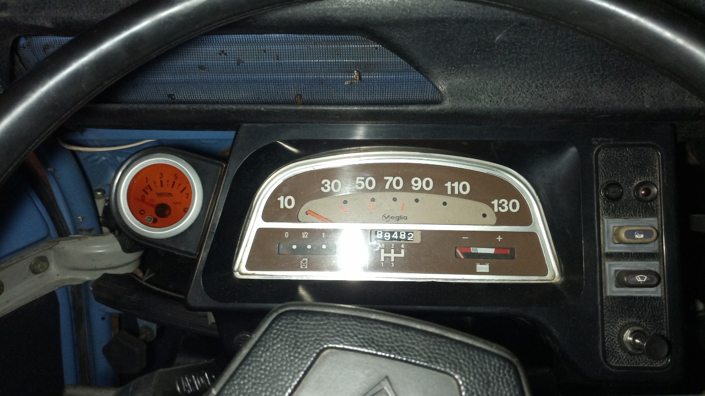

Pourrais tu nous expliquer son installation, ça serait intéressant : branchement, fournisseur ect... merci

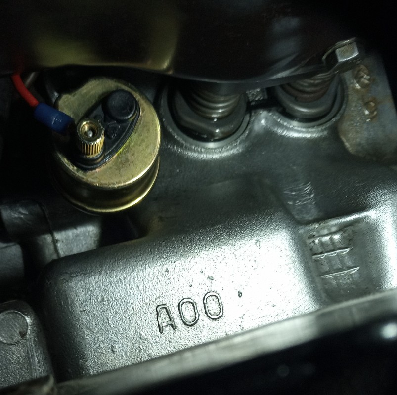

Bien sûr, voici les éléments nécessaires :
- le manomètre : https://amzn.eu/d/emHHOVB
- le support : https://amzn.eu/d/74bc77D
- l'adaptateur : https://amzn.eu/d/eVyY39i
L'installation est très simple. J'ai vu dans la revue technique que l'emplacement du manocontact de pression d'huile est le même sur les 2cv4 que sur les 2cv6, ils ont juste mis un bouchon sur les 2cv4.
Il faut remplacer le bouchon par l'adaptateur sur lequel on vis le capteur de pression livré avec le manomètre. Ensuite il suffit de tirer un fil vers le manomètre. Celui ci est alimenté ensuite par un - pris sur la carrosserie et par un + pris après le contact. Sur ce modèle il y a un éclairage qu'il faut aller brancher sur l'éclairage du tableau de bord et le tour est joué. On peut d'ailleurs choisir la couleur. Moi j'ai mis un filtre en plus parce que l'éclairage est un peu violent et attire trop l'oeil la nuit.
Ce montage m'a permis de constater que la pression était trop forte, plus de 6 bars. Et en effet il y avait un ressort de tarage de 2cv6 et non de 2cv4 et la pression est différente (2cv4 entre 4 et 5, et 2cv6 entre 6 et 7 de mémoire)
Emplacement du capteur de pression sous le cylindre GAUCHE !
Le résultat
Le résultat

Oui la place est une chance. J'en ai eu renové une sous une bâche tendue, c'était vraiment pas génial !

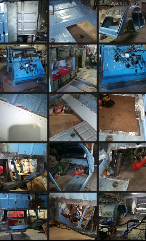

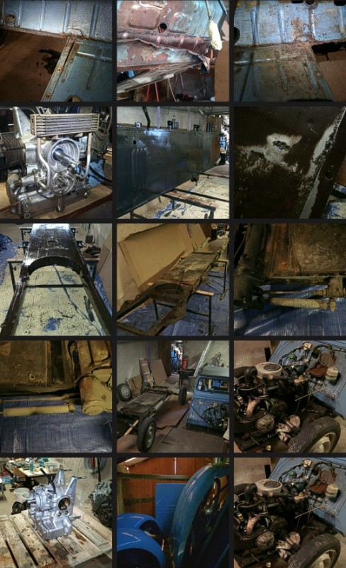

À la demande générale de toi, voici d'autres photos 😁
Vu le mode de publication, à pédale, je poste des grilles de photos, en zoomant ça doit être regardable.

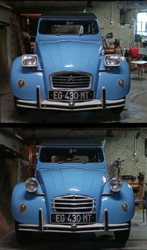

Bonjour à tous !
''pardonnez moi parce que j'ai pêché '' 😁
Je voulais garder ma 2CV4 d'origine d'un point de vue mécanique et esthétique, mais j'ai finalement fait plusieurs entorses :
Après avoir mis une boîte de 2CV6 pour allonger les rapports, j'ai changé l'apparence de la deuche.
Exit la calandre en plastique et les phares carrés, bonjour la calandre alu et les phares ronds !
La voilà à mon goût maintenant, et c'est ce qui compte !

On dirait le jeu des différences avec les deux photos identiques ! Il manque la chaise rouge...
Sinon, elle est très jolie avec les phares ronds, c'était un critère quand j'ai acheté la mienne.
Pour la calandre je suis moins fan, mais ils y a ici des spécialistes qui aiment se la montrer, alors je les laisse donner leur avis :tirelalangue:

Mica a écrit : 27 nov. 2025, 08:11 On dirait le jeu des différences avec les deux photos identiques ! Il manque la chaise rouge...
le plaid rouge sur le dossier de la chaise en formica bleu, pour être précis 😂😂😂

Ewwanuel a écrit :La voilà à mon goût maintenant, et c'est ce qui compte !
T'as raison, c'est le principal !
Je suis d'accord avec toi : phares ronds et calandre alu ... mais pas celle-là !! :gnark:
Je t'absous de ton péché, va, je ne te hais point !
:drapeaublanc:

Damien25 a écrit : 27 nov. 2025, 21:42 Salut,
Alors pour les modifications, qu'est ce que c'est pas conforme !!!! mais qu'est-ce que c'est joli ;o)) !
Pour la peinture : j'ai été scotché, avec ces brillants directs, de voir comme celle de ma spéciale était revenue après un coup de polish pour peintures opaque et lustreur... tu peux essayer, c'est un peu long, mais une fois par an suffit largement si après tu entretiens un peu la carrosserie...
Profites-en bien !
c'est ce qui est surprenant, la peinture brille, mais elle semble un peu délavé par rapport au myosotis initial. Mais c'est pas un problème car je la préfère comme ça 😉
Messages : 17409
Re: Rafraîchissement 2CV4
Ewwanuel a écrit : 27 nov. 2025, 23:13 j'imagine que maintenant, 16 ans après, la calandre n'est plus sur l'étagère mais trône fièrement sur le nez de ta AZKA de 87 !
Non, même pas !
C'est un objet de déco. Comme ça je peux la voir, alors que sur l'avant de la voiture, c'est beaucoup moins bien ...
Mais pas dit que j'en cherche une autre ... un jour !!
