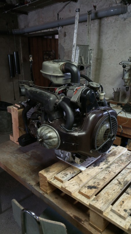

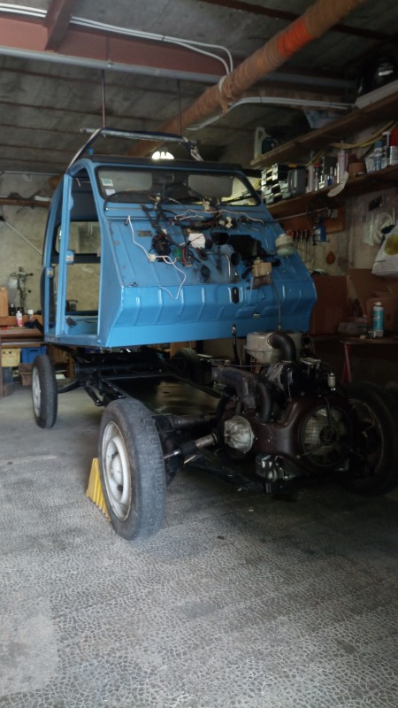

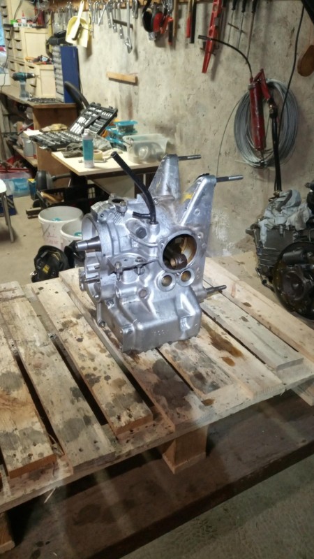

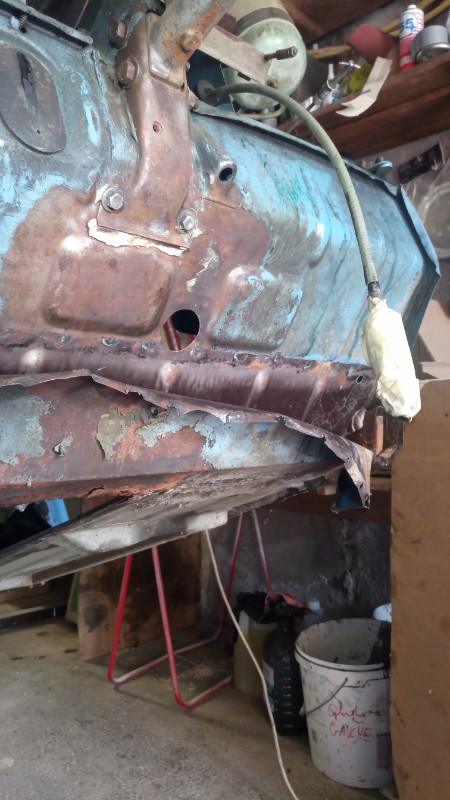

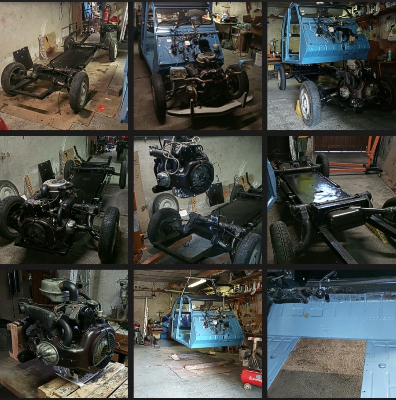

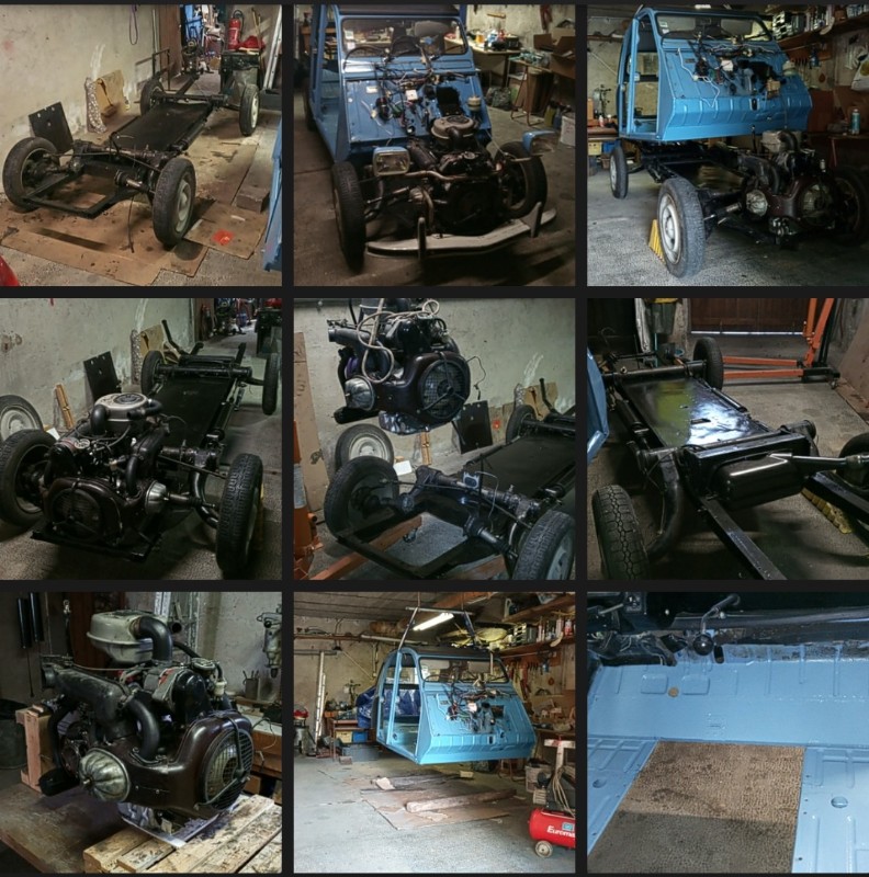

Bonjour à tous, achetée en juin et fini de rénover fin août, j'avais tellement hâte d'en profiter !
Démontage complet, changement des joints moteur et des pistons cylindre. J'ai ajouté aussi un manomètre de pression d'huile, la petite lacune des 435 cm3.
Châssis et périphériques, un gros nettoyage dégraissage antirouille et peinture.

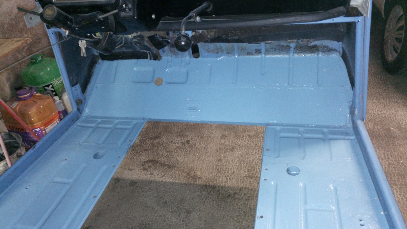

Côté carrosserie échange d'un morceau de plancher et du plancher pédale, antirouille plus peinture.
Remontage, réglage aux petits oignons, elle est comme neuve maintenant !

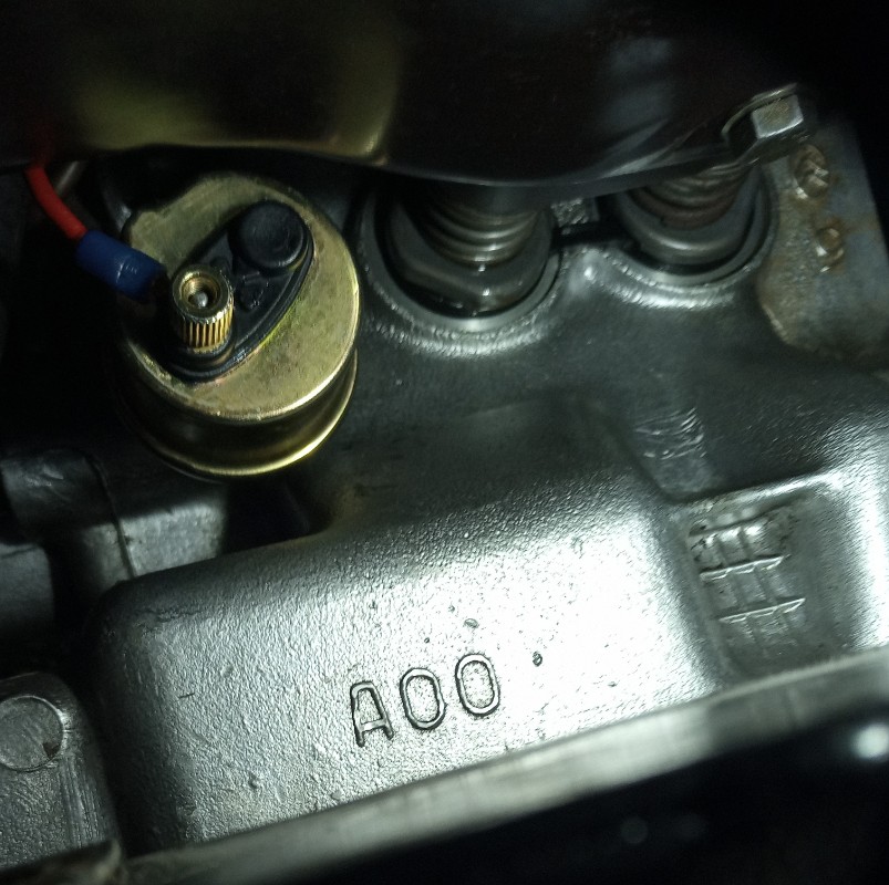

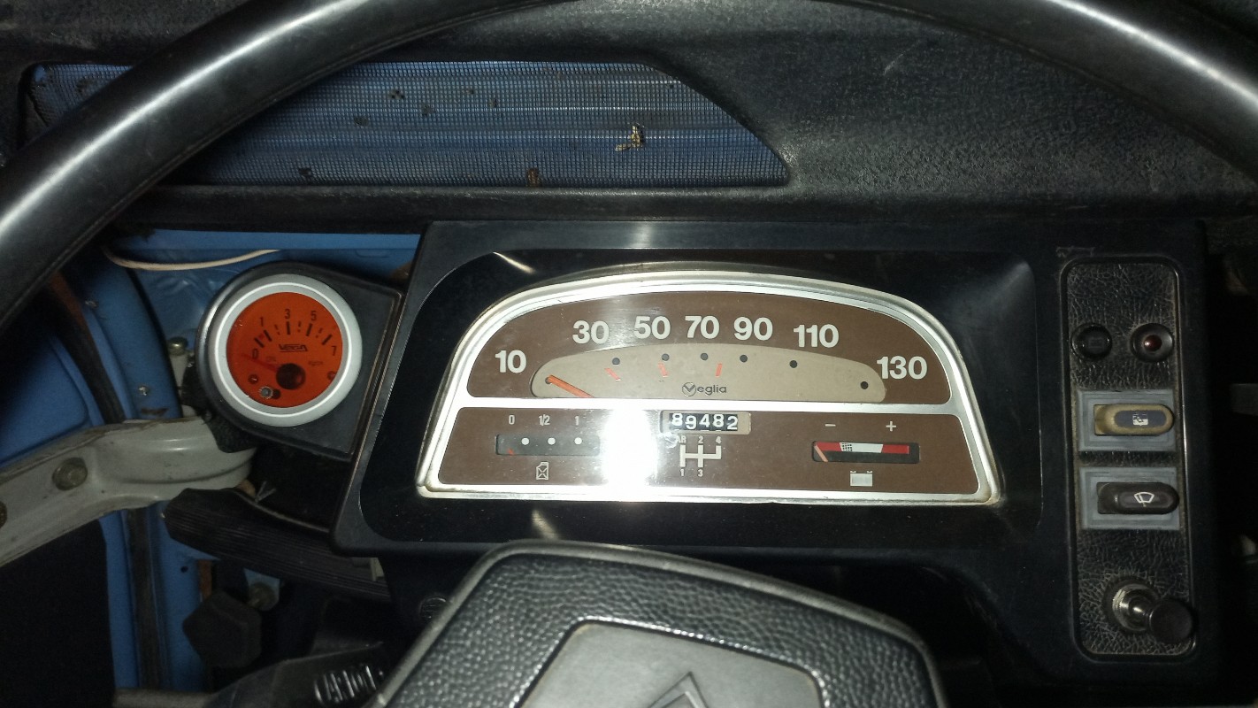

Pourrais tu nous expliquer son installation, ça serait intéressant : branchement, fournisseur ect... merci

Bien sûr, voici les éléments nécessaires :
- le manomètre : https://amzn.eu/d/emHHOVB
- le support : https://amzn.eu/d/74bc77D
- l'adaptateur : https://amzn.eu/d/eVyY39i

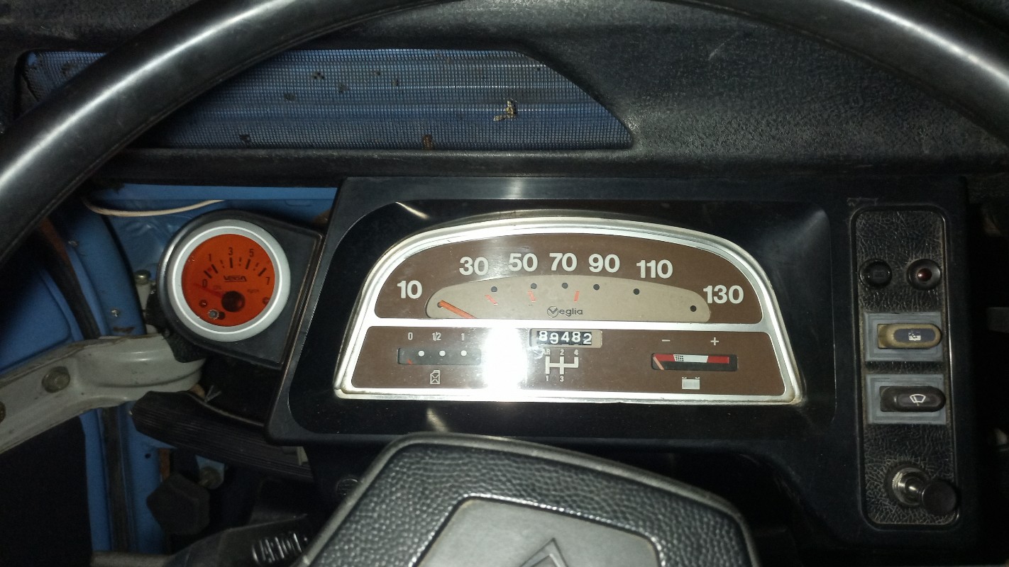

L'installation est très simple. J'ai vu dans la revue technique que l'emplacement du manocontact de pression d'huile est le même sur les 2cv4 que sur les 2cv6, ils ont juste mis un bouchon sur les 2cv4.
Il faut remplacer le bouchon par l'adaptateur sur lequel on vis le capteur de pression livré avec le manomètre. Ensuite il suffit de tirer un fil vers le manomètre. Celui ci est alimenté ensuite par un - pris sur la carrosserie et par un + pris après le contact. Sur ce modèle il y a un éclairage qu'il faut aller brancher sur l'éclairage du tableau de bord et le tour est joué. On peut d'ailleurs choisir la couleur. Moi j'ai mis un filtre en plus parce que l'éclairage est un peu violent et attire trop l'oeil la nuit.
Ce montage m'a permis de constater que la pression était trop forte, plus de 6 bars. Et en effet il y avait un ressort de tarage de 2cv6 et non de 2cv4 et la pression est différente (2cv4 entre 4 et 5, et 2cv6 entre 6 et 7 de mémoire)
Emplacement du capteur de pression sous le cylindre GAUCHE !
Le résultat
Le résultat

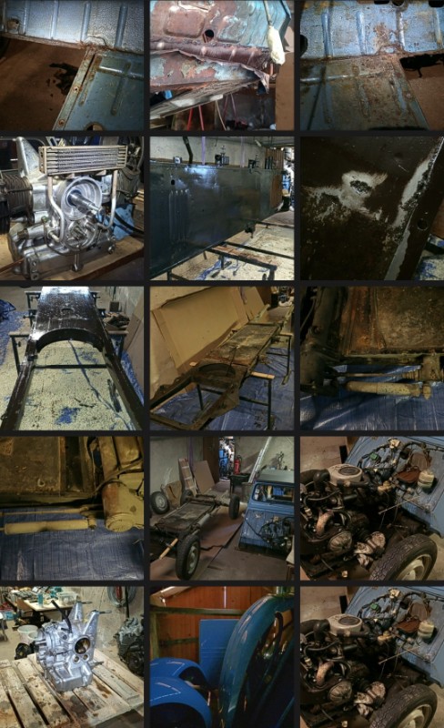

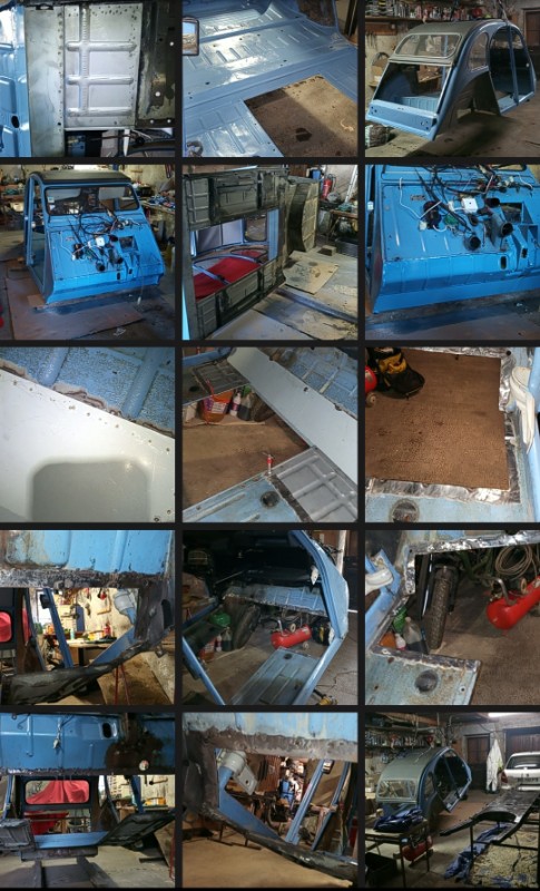

À la demande générale de toi, voici d'autres photos 😁
Vu le mode de publication, à pédale, je poste des grilles de photos, en zoomant ça doit être regardable.

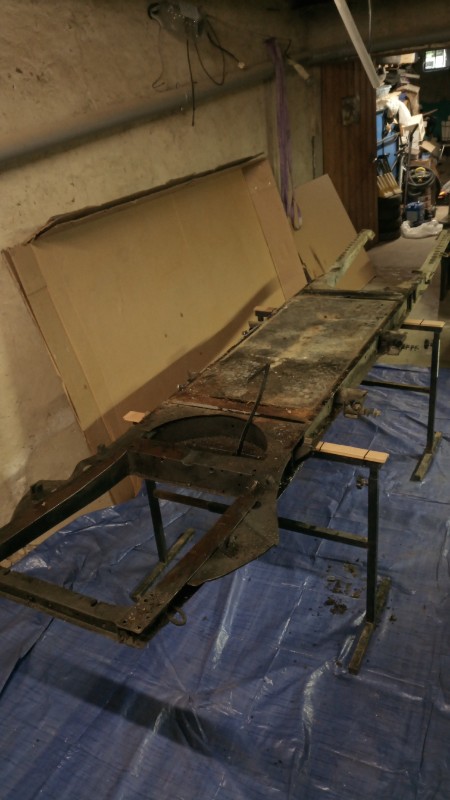

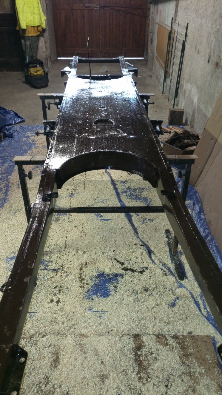

Perso, j'ai commencé fin août.... je viens seulement de finir mon châssis (gros décrassage, remplacement tole inférieure et supérieure et quelques renforts dans le chassis)...
je serai curieux de voir quelques photos du détail de ces tôles, comment sont-elles fixées sur les longerons intérieur ?

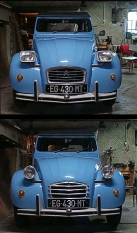

Je voulais garder ma 2CV4 d'origine d'un point de vue mécanique et esthétique, mais j'ai finalement fait plusieurs entorses :
Après avoir mis une boîte de 2CV6 pour allonger les rapports, j'ai changé l'apparence de la deuche.
Exit la calandre en plastique et les phares carrés, bonjour la calandre alu et les phares ronds !
La voilà à mon goût maintenant, et c'est ce qui compte !

On dirait le jeu des différences avec les deux photos identiques ! Il manque la chaise rouge...
Sinon, elle est très jolie avec les phares ronds, c'était un critère quand j'ai acheté la mienne.
Pour la calandre je suis moins fan, mais ils y a ici des spécialistes qui aiment se la montrer, alors je les laisse donner leur avis :tirelalangue:

Mica a écrit : 27 nov. 2025, 08:11 On dirait le jeu des différences avec les deux photos identiques ! Il manque la chaise rouge...
le plaid rouge sur le dossier de la chaise en formica bleu, pour être précis 😂😂😂

Ewwanuel a écrit :La voilà à mon goût maintenant, et c'est ce qui compte !
T'as raison, c'est le principal !
Je suis d'accord avec toi : phares ronds et calandre alu ... mais pas celle-là !! :gnark:
Je t'absous de ton péché, va, je ne te hais point !

Sauf erreur il y a eu deux calandre alu, la précédente étant avec les gros chevrons au milieu. J'imagine que c'est celle que tu préfères donc 😁

Pour la peinture : j'ai été scotché, avec ces brillants directs, de voir comme celle de ma spéciale était revenue après un coup de polish pour peintures opaque et lustreur... tu peux essayer, c'est un peu long, mais une fois par an suffit largement si après tu entretiens un peu la carrosserie...
Profites-en bien !
c'est ce qui est surprenant, la peinture brille, mais elle semble un peu délavé par rapport au myosotis initial. Mais c'est pas un problème car je la préfère comme ça 😉

Ca donne quoi sur la route?
Si c'est comme moi, la moindre montée ralenti pas mal par rapport à une 2cv6 mais ce n'est pas grave dans le fond.
la dernière fois que j'ai conduit une 2cv6 ça devait être en 1996, alors j'ai peu de souvenir de l'attitude en montée...
Avec cette 2cv4, je trouvais que le moteur tournait vraiment très vite, et sur le plat, je le sentais largement capable de tirer la voiture avec un régime inferieur. Et comme j'avais une vibration dans la boite alors j'en ai profité pour faire ce que je voulais faire un jour, mettre une boîte de 2cv6.
Et là ça a été la révélation ! Sur le plat c'est un pur bonheur, moins de bruit du coup je roule sans problème à 80 tout en pouvant discuter sans crier avec Madame 😂
Et même en montée c'est beaucoup mieux. Elle tient très bien la troisième quand ça monte un peu et elle grimpe à 70 sans trop monter dans les tours. Quand ça monte fort et qu'il faut passer en seconde, elle grimpe sans problème à 50 sans hurler.
donc un vrai bonheur, le tout avec une consommation entre 4,5 et 5 L au 100, là où la 2CV6 dépasse largement les 6L.
