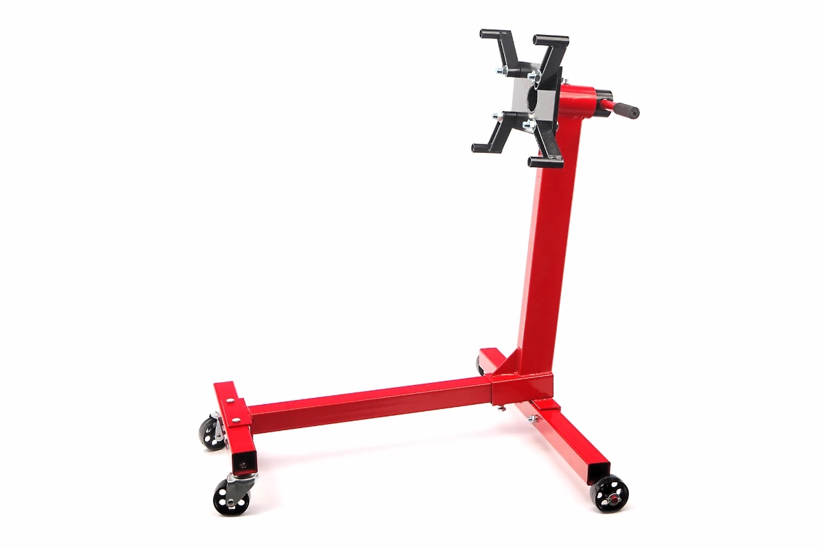

Alex 46 a écrit : 24 sept. 2025, 18:02 Hi, @Lolodubalaou
Il y a un plan pour le montage d'un banc d'essai moteur sur un 2cvxpert c'est le 54 il me semble en 2021.
C'est assez simple comme réalisation sans soudure.
Cdt
Hi,
merci, Alex
Je vais partir pour des soucis de place (mon garage n'est pas extensible) sur un truc comme cela :
Et y coller un 435 cm3 qui devrait pouvoir me permettre de tester du Solex 26 au 26/35 .... On a bien essayé des Solex 28 CBI sur un 602 cm3 mais pas de possibilité de tester le régime de pleine charge ...
Messages : 1607
Re: Changement carburateur sur ma 2cv
@Lolodubalaou
Tu nous montreras comment t'accroches ton moulin à ton kadi. :pouce:
