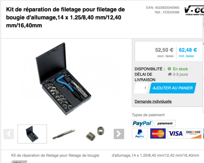

Pourquoi prendre le risque d'abîmer autre chose, la répartition est assez simple à effectuer sur place.
Il existe des kits de réparation, de filet rapporté.
https://www.ami-2cv.com/insert-culot-re ... ennes.html
L'Hellicoil est également utilisé.

Les kits de réparation justement, j aimeras des retours de ceux qui les ont utilisés car si c est pour re démonter et changer la culasse dans 1000km ca ne vaut pas le coup.

Hi, avec un kit de réparation, avec un taraud étagé
j'ai réparé un filet de bougie, arraché.
Pas besoin d'agrandir au préalable, c'est le filet "résiduel" qui sert de guide et entraîne le taraud étagé (ce n'est que de l'alu ...) ...
Lors de la pose de l'hélicoil, le petit morceau est tombé dedans.
Plusieurs coups de démarreur l'ont fait sortir et la 2cv roule régulièrement depuis ...
Pas eu besoin de déposer la culasse ...
Et serrer la bougie à 25Nm. Pas plus, pas moins (il existe des clés dynamométriques dédiées, pour cela)
Donc pas plus compliqué que cela !
PS : ah oui, c'est plus facile en tombant l'aile ...

Je n'ai jamais fait sur bougies mais il est peut-être possible de rattraper le petit bout qui se casse avec une tige aimantée?Lolodubalaou a écrit : ↑27 sept. 2025, 14:46 Hi, avec un kit de réparation, avec un taraud étagé

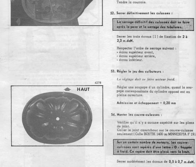

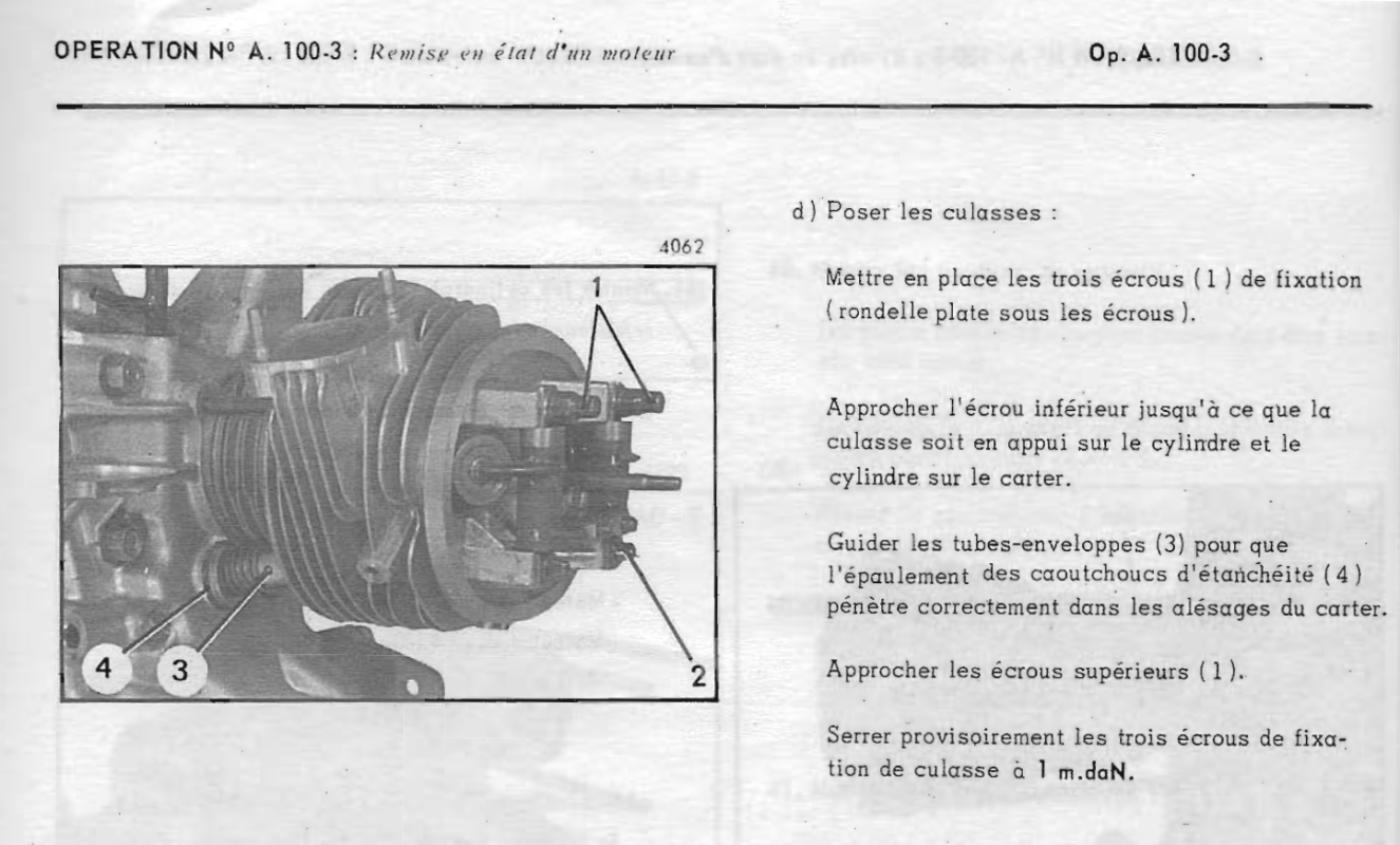

Vous pouvez mes confirmer si j ai bon:
- joints lunettes des tubes enveloppes de tiges des culbuteurs ( il me semble qu il y en plusieurs sortes)
- joints d'admission des 2 côtés
- joints d'échappement des 2 côtés
- joints cache culbuteurs que j ai déjà, j ai les joints burton qui ne m'ont jamais déçu..
Il n y a pas de joint de culasse.
Pour le couple de serrage de la culasse j'ai en tête 20Nm mais il me semble qu il y a autre chose...un ordre de serrage que je ne me souviens plus..si vous l avez en tête.
Et pour le cache culbuteur j ai 6nm en tête mais pas sûr

Citropolis, pages 44 & 48.

Super merci pour ces infos sur les couples de serrage

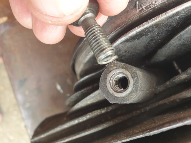

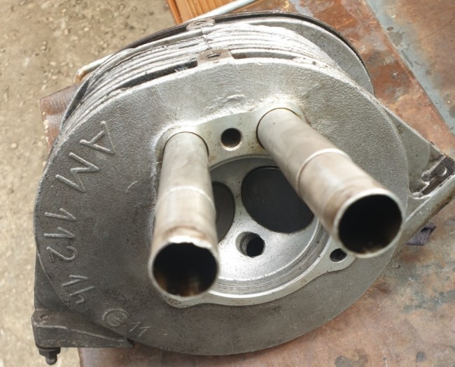

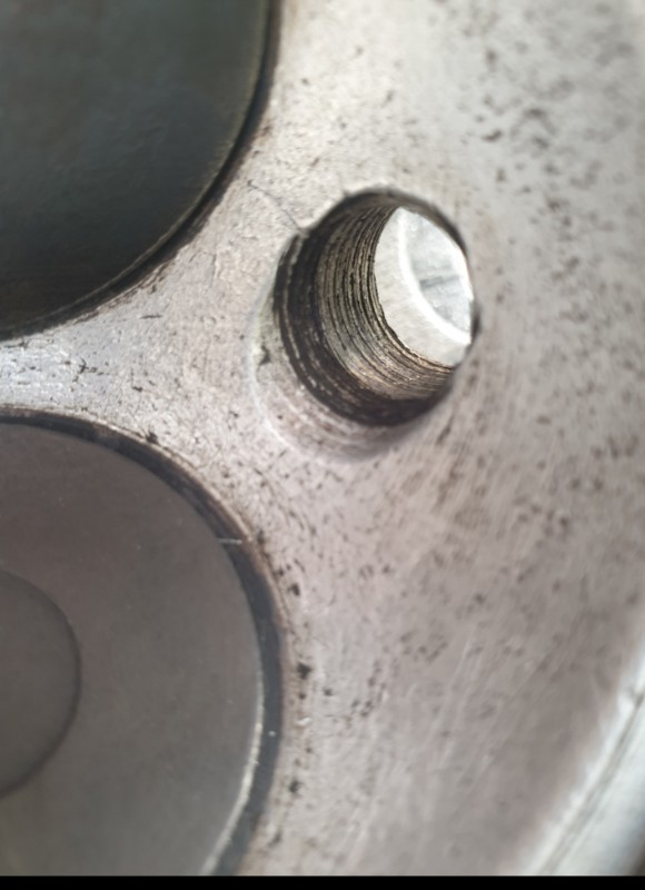

Culasse démontée et comme je dis toujours même si c est simple il y a des imprévus.....
Bilan: puit de bougie à refaire, il est vraiment ko, un tube des tiges des soupapes est abîmé et le pas de vis de la vis banjo du radiateur d huile est venu avec la vis....d ailleurs on dirait qu il a déjà été refait et que c est le coil qui s en va..
Quelques photos
Est ce que le tube de tige des soupapes se change sans enlever les soupapes???je ne crois pas et vu sa forme d apres vous dois le changer?
Quelques photos

Salut, pour moi, le tube n'est pas à changer. Pour la vis, effectivement, on dirait qu'il y a eu un insert helicoil. Tu peux surement en remettre un autre ou acheter la vis identique mais plus longue qui se vend chez pas mal de vendeurs.

Je vais voir tout ça, en effet je n ai pas le choix de remettre un coil car le filetage me semble agrandi jusqu au fond...
Je vais voir avec mon ami ce qu il en pense.

Il y a un joint double en cuivre qui va avec cette vis banjo normalement..n oublies pas de l acheter
- Messages : 9486
Re: Bougie qui décolle, puis vole puis retombe
Salut @gillusma06
Malheureusement concernant ton vis banjo, c'est le pas de vis de la culasse en Alu qui est venu avec.
Ce n'est pas un helicoil.
Dans ce cas 2 solutions, poser un pas de vis rapporté ou un helicoil adapté soit acheter un vis banjo plus long qui va prendre sur la fin du pas de vis.
Nous en avons parlé il n'y a pas longtemps.
viewtopic.php?p=230326&hilit=Vis+banjo#p230326
Ou encore
viewtopic.php?t=13133
Ou encore
- gillusma06
- Messages : 54
- Enregistré le : 08 sept. 2011, 14:51
Ah ok merci Éric..vu que mon ami va poser un coil pour la bougie je vais voir avec lui pour en mettre un là aussi..
