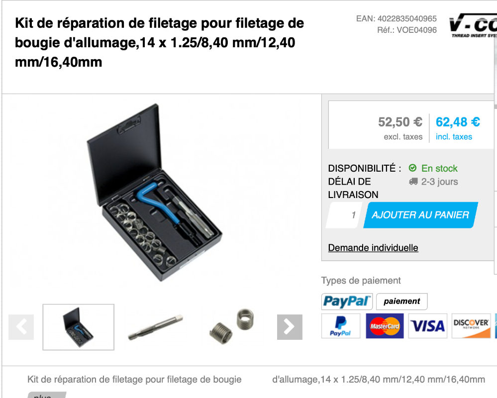

Pourquoi prendre le risque d'abîmer autre chose, la répartition est assez simple à effectuer sur place.
Il existe des kits de réparation, de filet rapporté.
https://www.ami-2cv.com/insert-culot-re ... ennes.html
L'Hellicoil est également utilisé.

Hi, avec un kit de réparation, avec un taraud étagé
j'ai réparé un filet de bougie, arraché.
Pas besoin d'agrandir au préalable, c'est le filet "résiduel" qui sert de guide et entraîne le taraud étagé (ce n'est que de l'alu ...) ...
Lors de la pose de l'hélicoil, le petit morceau est tombé dedans.
Plusieurs coups de démarreur l'ont fait sortir et la 2cv roule régulièrement depuis ...
Pas eu besoin de déposer la culasse ...
Et serrer la bougie à 25Nm. Pas plus, pas moins (il existe des clés dynamométriques dédiées, pour cela)
Donc pas plus compliqué que cela !
PS : ah oui, c'est plus facile en tombant l'aile ...

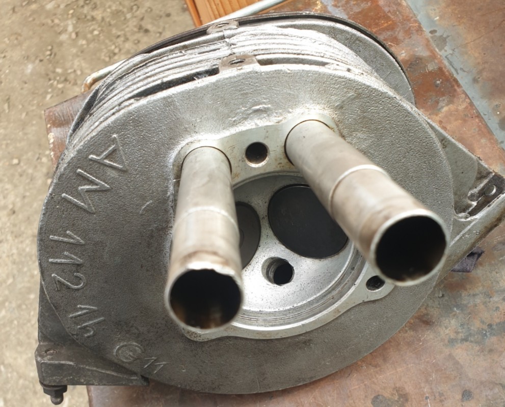

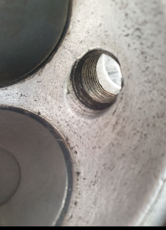

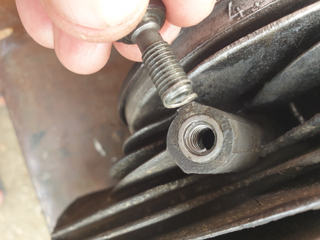

Culasse démontée et comme je dis toujours même si c est simple il y a des imprévus.....
Bilan: puit de bougie à refaire, il est vraiment ko, un tube des tiges des soupapes est abîmé et le pas de vis de la vis banjo du radiateur d huile est venu avec la vis....d ailleurs on dirait qu il a déjà été refait et que c est le coil qui s en va..
Quelques photos
Est ce que le tube de tige des soupapes se change sans enlever les soupapes???je ne crois pas et vu sa forme d apres vous dois le changer?
Quelques photos

Salut, pour moi, le tube n'est pas à changer. Pour la vis, effectivement, on dirait qu'il y a eu un insert helicoil. Tu peux surement en remettre un autre ou acheter la vis identique mais plus longue qui se vend chez pas mal de vendeurs.

Je vais voir tout ça, en effet je n ai pas le choix de remettre un coil car le filetage me semble agrandi jusqu au fond...
Je vais voir avec mon ami ce qu il en pense.

Il y a un joint double en cuivre qui va avec cette vis banjo normalement..n oublies pas de l acheter
- Messages : 9133
Re: Bougie qui décolle, puis vole puis retombe
Salut @gillusma06
Malheureusement concernant ton vis banjo, c'est le pas de vis de la culasse en Alu qui est venu avec.
Ce n'est pas un helicoil.
Dans ce cas 2 solutions, poser un pas de vis rapporté ou un helicoil adapté soit acheter un vis banjo plus long qui va prendre sur la fin du pas de vis.
Nous en avons parlé il n'y a pas longtemps.
viewtopic.php?p=230326&hilit=Vis+banjo#p230326
Ou encore
viewtopic.php?t=13133
Ou encore
- gillusma06
- Messages : 42
- Enregistré le : 08 sept. 2011, 14:51
Ah ok merci Éric..vu que mon ami va poser un coil pour la bougie je vais voir avec lui pour en mettre un là aussi..
