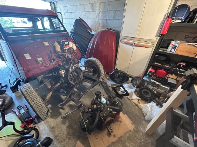

Bon, et ben je commence à avoir tout ce qu'il faut pour m'attaquer à l'ouverture de mon moteur et sa réparation éventuelle.
Comme je ne sais pas ce qu'il a, mais que les avis convergeaient vers un eventuel problème d'embiellage sur le vilo ou problème dérivé, je me suis dit qu'il valait mieux prévenir que guérir donc, j'ai fait quelques emplettes
Pour pouvoir tester le moteur avant, après, pendant..Il faut que je me fasse un banc d'essai. Je n'ai pas encore songé à comment j'allais le fabriquer, il faut que j'étudie cela, à moins que quelqu'un ait déjà un plan ?
J'ai donc trouvé :
- 1 carburateur 26 35 double corps, CIP 183, celui des LN. Ca devrait marcher, je ne connais pas la différence avec le CIP 225 ? Prix 50 euros, je l'ai complètement nettoyé et changé ce qu'il fallait.
- Une araignée double corps en bel état, prix 28 euros
- Les joints, cale backelite etc. pour installer ça, une vingtaine d'euros
J'ai déjà une bobine et des fils de bougie en plus, ainsi que les bougies, donc pas de dépense de ce côté. J'ai également un allumage classique.
Il me manque juste un démarreur, encore que, je peux démarrer à la manivelle non ?
Une fois que j'aurai démonté mon moteur et fait le diagnostic, j'ai acheté par anticipation car affaire interessante, un lot avec un arbre à cames et un vilebrequin, garantis sans aucun jeu , qui proviennent du même moteur que le mien le A06/635. Prix 110 euros
On verra bien ce que ça donne, mais j'ai dépensé 210 euros environ, ce qui parait raisonnable, sachant qu'une fois le moteur réparé (si j'y arrive....!) je pourrai revendre ce qui ne me sers plus, à savoir le carburateur, l'araignée, et éventuellement l'arbre à cames ou le vilebrequin en fonction de celui qui faisait mon bruit.
Voili voilou, j'attaquerai ça tout doucement dans les prochaines semaines et ferai quelques photos de l'avancée, sachant que je solliciterai surement vos avis
J'ai donc trouvé :

J'ai attaqué le démontage de mon moteur. Je n'ai rien remarqué de particulier sauf un truc.
La bague de pied de bielle est venue très facilement avec l'axe du piston quand j'ai retiré celui-ci
Alors que de l'autre côté, elle est fixée solidement dans la bielle.
Est-ce normal (ou du moins pas anormal) , ou bien aurait-elle du rester serrée dans la bielle comme l'autre ?
Ceci expliquerait -il mon bruit ?

À mon avis c'est pas normal. Quand tu avais regardé tes pistons sans enlever le moteur tu ne les avais pas retiré ?
Si c'est du coté qui claquait, j'imagine que c'est le cas, tu tiens sans doute la raison de ton problème !
Emmanuel
Emmanuel

Non, je n'avais pas retiré les pistons, et j'ai focalisé sur le jeu côté vilebrequin mais pas du tout sur celui de l'axe du piston sur la bielle.
En même temps, je ne sentais pas spécialement de jeu en poussant et tirant la bielle vers le carter. Mais c'est tellement subtil les jeux, qu'il faut tester ça sérieusement, ce que je n'ai pas fait.
La bague de l'autre côté est solidement sertie et ne bouge pas d'un poil, ce qui me fait dire qu'effectivement cette désolidarisation expresse n'est pas de bon augure.
Bon, de toute façon mon moteur en est là, je reprends tout et on verra bien !

Bon et bien ça avance. J'ai géléré pour remettre le vilebrequin dans ses plots , même quand on est en face la bague ne fait que tourner et quand on en a aligné une, c'est de l'autre côté que ce n'est plus en face
Bref, le bas moteur est remonté, crepine et joint ok, pompe à huile ok, ça tourne bien , distribution alignée, tout est serré au couple. Ca devrait être ok.
En revanche, j'ai pêté un segment racleur tout neuf en le mettant, la bague qui entoure le ressort n'est vraiment pas solide. J'ai commandé chez cipere qui a de la bonne qualité pourtant, mais là je suis marron et j'ai dû recommander un jeu complet ailleurs pour un seul piston, sinon c'est pour les deux à chaque fois. Et bien sûr, pas de vente au détail
J'attends donc ce segment pour remonter mes cylindres que j'ai nettoyés et repeints , puis je m'attaquerai à la vérification et au changement des joints de soupapes avant de remonter mes cylindres. A suivre donc...
