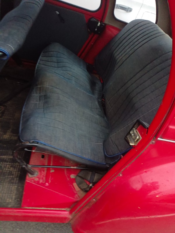

Je voudrais refaire la banquette arrière de ma 2cv6 spécial de 1986.
Faut-il acheter autre chose en plus des élastiques, et faut-il un outil spécial pour le montage de ceux-ci?

pas d'outil en particulier.
Il faut prévoir les sommiers et les cordes à pianos, si elles ne sont pas fournies avec ...
Un p'tit lien de la réfection de mes sièges !
viewtopic.php?t=15366
A lire jusqu'au bout (ou y aller directement pour voir le souci que j'ai eu avec les sommiers, sachant que peu de temps après, le siège passager sur le quel peu de gens s'est assis à fini de la même façon !)

Normalement il te faut des agrafes "nez de cochons" et donc un pince adéquat
https://mcda.com/catalogue/5114-kit-cro ... e-2cv.html
Et
https://amzn.eu/d/9YivYDT

J'avais utilisé une pince à agrafes de grillage pour remplacer celle vendue (assez) cher par nos fournisseurs habituels.
J'avais trouvé ce modèle pratique : https://www.gammvert.fr/p/pince-a-grill ... d-20119062

J"ai monté assez facilement ces agrafes avec cette pince, c'est pourquoi je conseille son utilisation.
Je ne sais pas si les autres modèles sont plus ou moins pratiques...
En plus, elle peut resservir pour une clôture !

Bonjour, j'ai pris aussi cette pince chez Casto, pour environ 10€,elle va très bien
