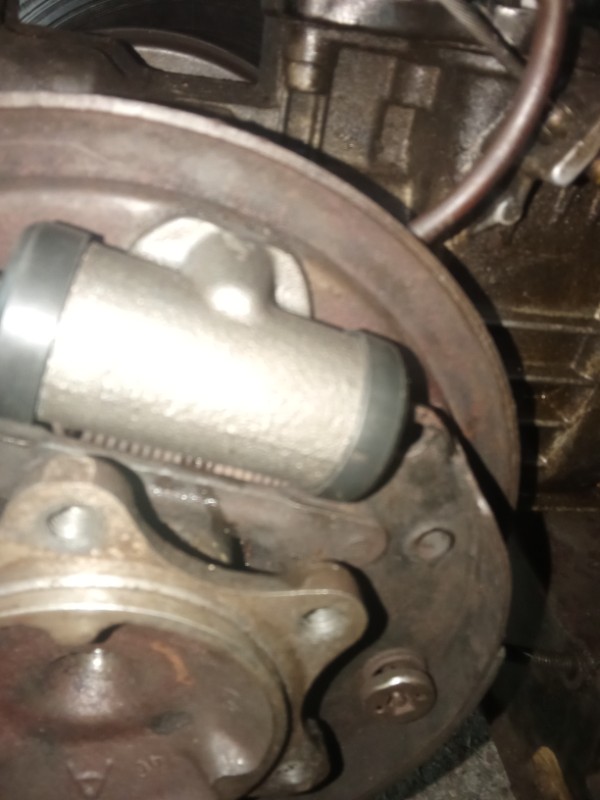

Bonjour je voulais ci après vous conter ma mésaventure.
J’ai remplacé les cylindres de roues de mon azam 1966 car bloqués suite à son immobilisation pendant 20 ans.
J’ai aussi changé les soufflets de cardan mais lorsque j’ai voulu resserrer les cardans les tambours frottaient ?

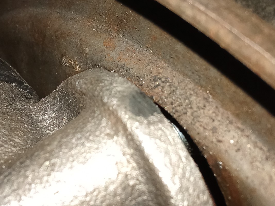

Après plusieurs jour de recherche avec JPA_47 j’ai tout démonté et bien caché au fond surprise le maître cylindre frotte sur le tambour.
L’ancien a effectivement un méplat sur la partie haute d’origine ou pas ?

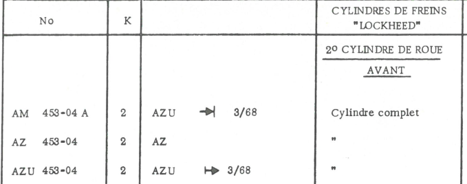

Je me suis rendu compte qu'il y avait deux références de cylindres avant, entre "AZ" et "AZU", mais j'en ignore les différences ? En tout cas, si le fournisseur réagit, j'espère que ton problème sera réglé..

Oui, les tambours sont identiques, mais les cylindres ont peut-être une légère différence ?
J'avoue ne rien en savoir, mais je pense comme toi que le fournisseur se fiche un peu du client...

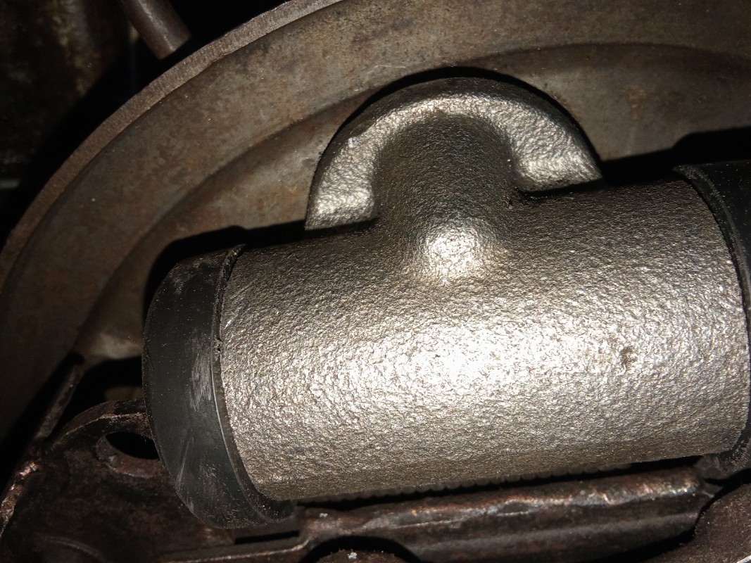

Oui les cylindres de roues sont différents.
Nous en avions parlé ici
Les anciens avaient un méplat sur le dessus.Eric13190 a écrit : ↑20 oct. 2025, 22:37 Coucou.

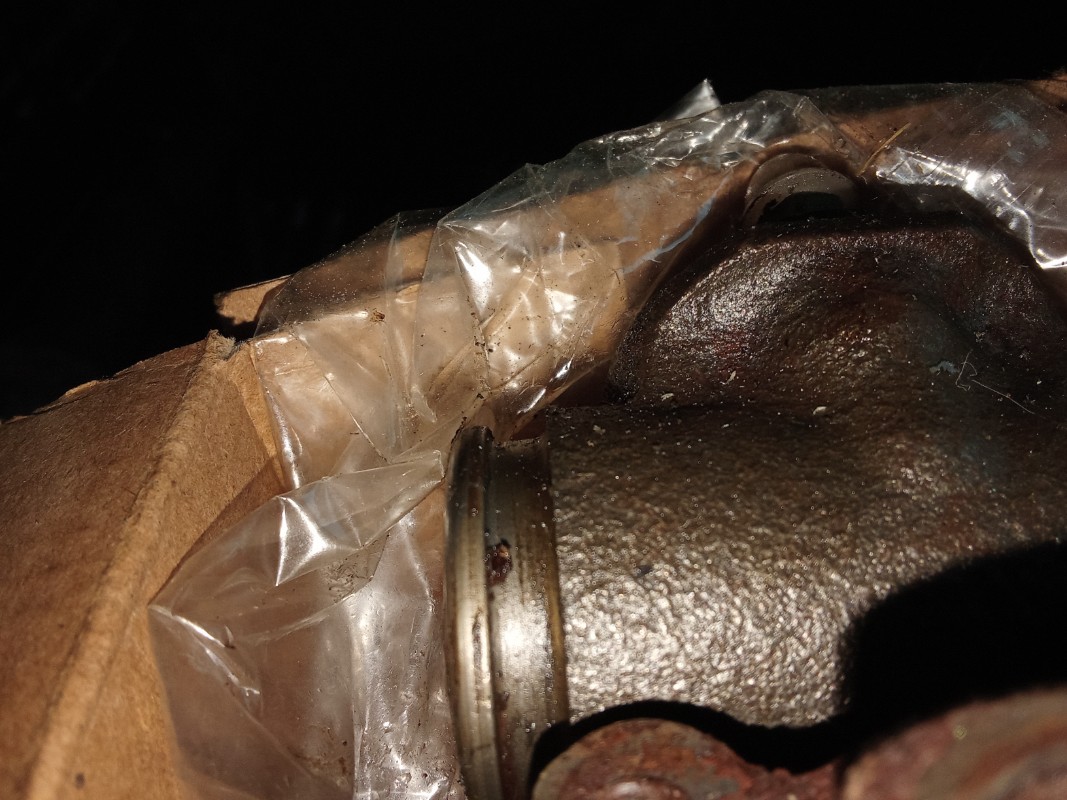

Comme tu peux voir entre la 1ere photo et la dernière, je lui ai coupé les oreilles ça passe nickel, réglage des garnitures impeccable.
Merci à vous tous, la restauration continue !
