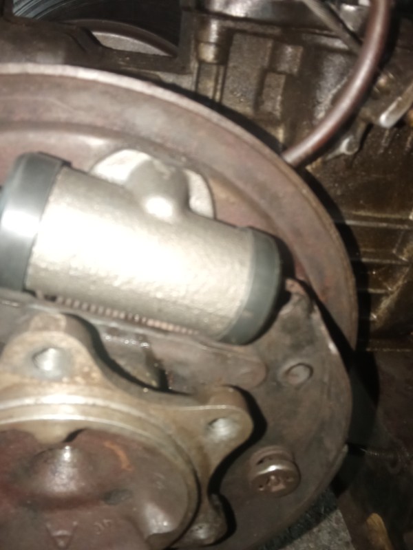

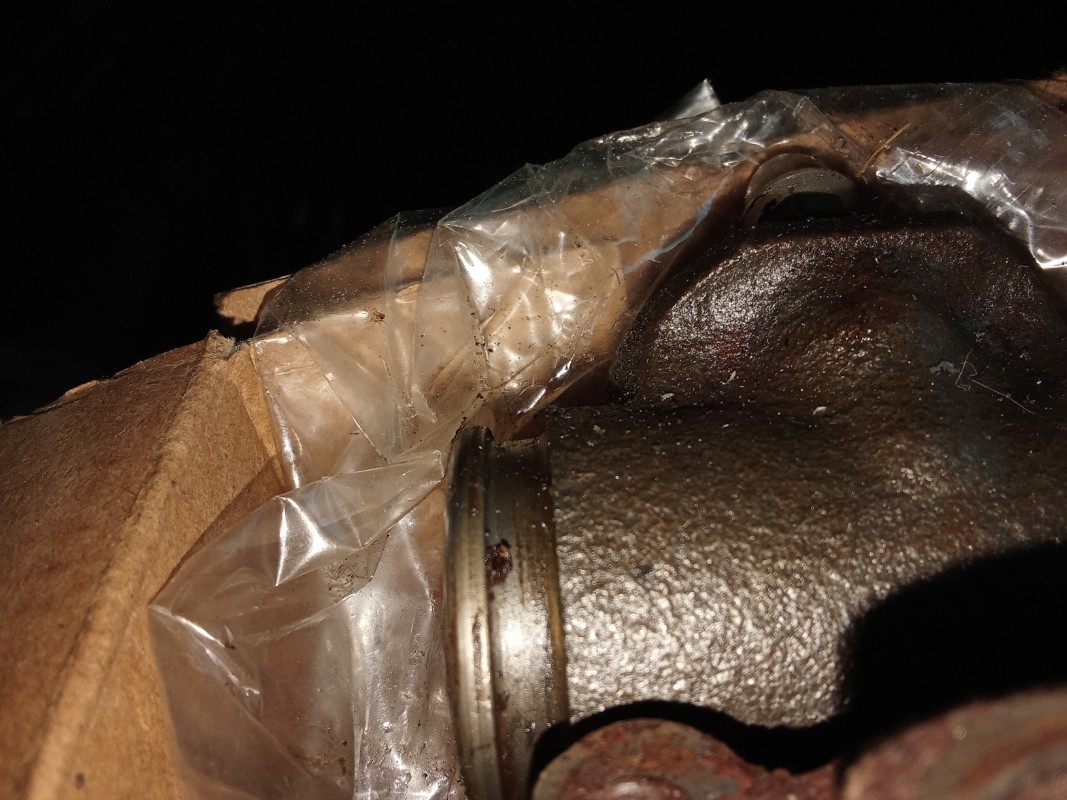

Vue de la zone de contact

Eric13190 a écrit : 20 oct. 2025, 22:37 Coucou.
Ce soucis a déjà été rencontré par @Le_solognot_41
viewtopic.php?f=21&t=15816
Les anciens avaient un méplat sur le dessus.

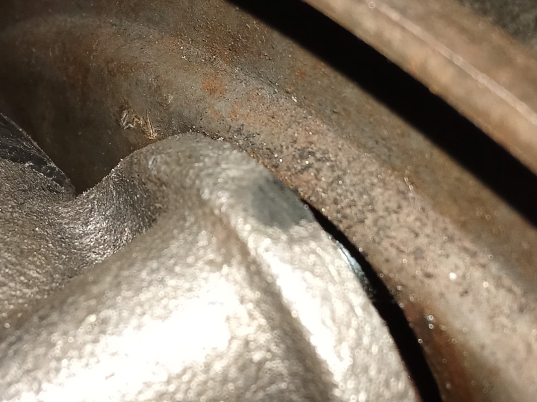

Et hop ! Nickel à part le démontage et la purge a refaire, pas cool !

Comme tu peux voir entre la 1ere photo et la dernière, je lui ai coupé les oreilles ça passe nickel, réglage des garnitures impeccable.
