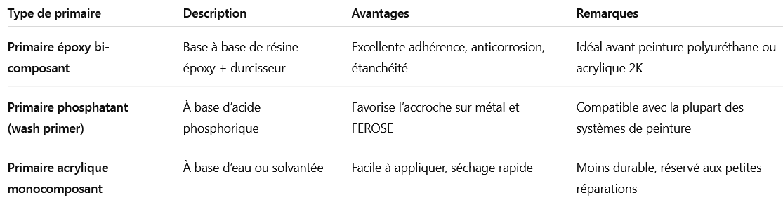

J'ai quelques questions, et je pense que vous allez pouvoir m'aiguiller
Après avoir bien regarder les autres sujets sur le forum, je crois que je suis encore plus paumé
Je suis actuellement à l'étape du traitement et de la peinture de mes essieux.
Seulement voila, j'ai du mal à choisir le meilleur cocktail de produits pour avoir le résultat le plus optimum.
J'en suis donc la dans ma réflexion:
Je pensais donc une couche de férose de partout puis une couche de Primaire antirouille Rustol-Owatrol CIP puis en peinture et comme couche finale: Hammerite (Mat??Brillant???) J'ai déja bien brossée toutes mes pièces: Voici donc mes questions:
Est ce que le primaire Rustol Owatrol n'est pas en trop ? Combien de quantités pensez vous qu'il est nécessaire pour essieux AR et AV ? (2,5L ou 5L)
Est ce que vous connaissez ce produit la ? Pour remplacer la férose ? Merci beaucoup en tout cas !
Allez je retourne à l'atelier !

- Paskcal
- Messages : 675
- Ma deuche : 2cv6 special
- Localisation : Paris
Re: Début rénovation 2cv4 AZ KB !
2.5 litres suffiront pour le rustol.
Ferose est un convertisseur de rouille et rustol un antirouille.
- Damien25
- Messages : 701
- Localisation : Doubs
- Âge : 48
Perso j'ai fait Rustol CIP / Apprêt phosphatant (sans doute pas nécessaire) / peinture... Mais j'ai l'impression que la Ferose est tout de même plus tolérante.
Il ne faut pas croire ce qui est annoncé sur les temps de sechages du CIP : 48h ça n'est pas assez avant peinture à sechage rapide, il faut attendre plus, sinon ça 'réagi' mal et ça pèle...
Il ne faut par contre pas utiliser de Rustol 'antirouille incolore' qui est non compatible pour être pient !
- Alex 46
- Messages : 1644
- Ma deuche : 2cv6
Salut @TintinMar
Ferose ou Owatrol "cip" mais inutile de mettre les deux une sur l'autre.
Il faut bien utiliser Owatrol CIP et non Owatrol incolore (;en effet il n'accepte que les peintures mono composant).
Pour le châssis il existe des peintures spéciales châssis, plus résistantes .
1 litre est suffisant pour les 2 essieux.( CIP)Combien de quantités pensez vous qu'il est nécessaire pour essieux AR et AV ? (2,5L ou 5L)
- Alex 46
- Messages : 1644
- Ma deuche : 2cv6
Salut @Damien25
Il faut utiliser uniquement de la peinture mono composant pour recouvrir l'Owatrol incolore.Il ne faut par contre pas utiliser de Rustol 'antirouille incolore' qui est non compatible pour être pient !
- Paskcal
- Messages : 675
Salut Alex,Alex 46 a écrit : ↑17 oct. 2025, 09:35 Salut @TintinMar

Question suivante sur la procédure et le choix des produits après FEROSE sur une carrosserie :
Réponse :
1. Préparation de la tôle :
- Brosser ou poncer la rouille pour ne laisser qu’une fine pellicule adhérente.
- Dégraisser soigneusement à l’acétone, white spirit, ou dégraissant industriel..
- Ne pas appliquer FEROSE sur acier nu brillant.
2. Application du FEROSE :
- Appliquer une fine couche au pinceau ou au pistolet.
- Laisser sécher 24 heures minimum (jusqu’à ce que la surface devienne noir bleuté mat).
- Éviter toute application sous 15°C ou par forte humidité.
3. Primaire d’accrochage (obligatoire)
Une fois FEROSE sec, le recouvrir d’un primaire adapté. Voici les meilleurs choix selon le type de peinture finale :
Remarques et conseils supplémentaires:
- Pour un résultat durable (restauration ou carrosserie complète), le primaire époxy est le meilleur choix.
- Ne jamais appliquer le primaire tant que FEROSE n’est pas parfaitement sec.
- Éviter les solvants trop forts directement sur FEROSE (risque de ramollissement).
- Toujours faire un test d’accrochage sur une petite zone si tu changes de marque de peinture.
- Pour les zones cachées (intérieurs d’ailes, dessous de caisse) finir avec une protection cire ou corps creux après peinture.
Voilà pour la synthèse de notre nouvel ami virtuel.
Réponse :
